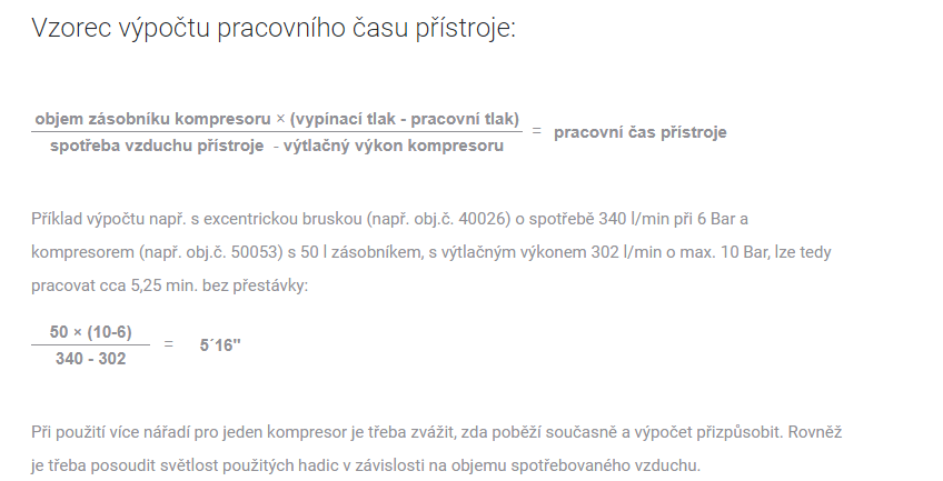

ještě bych měl jednu otázečku... zkouším přijít na to, jak si vše správně propočítat když dám modelový příklad z patra (pořídím něco lepšího, zatím ale takhle jednodušší matematika, abych tomu plně porozuměl)
spotřeba na pistoli: 200l/min
výtlak kompresor: 250l/min
vzdušník objem: 50l
tlak ve vzdušníku: hysterze 6-10bar
tlak pistole: 5 bar
...Jde mi hlavně o to, jakou souvztažnost má spotřeba vzduchu (průtok) pod rozdílnými hodnotami tlaku -> pistole vs vydušník s kompresorem
co vím, spotřeba pistole by měla být uvedena vždy při jejím požadovaném vstupním tlaku (př. 5 bar). vzduch jde k pistoli přes regulátor, bary se tak sníží z 6-10bar (vzdušník) na 5bar (pistole), ale průtok vzduchu se nezmění, nebo jo? - pořád tak jako tak je přeci v 50l vzdušníku natlakováno cca 500litrů (při 10-ti barech), čili pokud budu s těmi 500litry vzduchu dál počítat během vybírání konkr. pistole jako se zásobou tlaku, doba zásobování pistole vzduchem z téhle zásoby regulací vstupního tlaku na 5bar neklesne, říkám to správně? jinak řečeno mám tam teoreticky nachystáno pro provoz pistole na 2-3minuty...
nebo je to ještě tak, že se průtok ze vzdušníku do pistole navíc naopak o něco prodlouží, protože s nižším tlakem se vzduch spotřebuje pomaleji? - bylo mi ale doporučeno, že pro usporu vzduchu je ideální středotlaká pistole, určitě je HVLP, tak to nějak nechápu, když HVLP běží na nižší tlak....
nakonec ještě zvažuju světlost hadic - čím větší průměr hadice, tím lepší průtok do pistole, ale jak se spočítá to, jak světlost hadice ovlivní rychlost čerpání ze vzdušníku? - opět vzhledem k rozdílným tlakům (5bar na pistoli, 10bar zvušník)
a uplně nakonec, jak ovlivnují průtok ruzné velikosti trysky? samozřejmě čím větší tryksa, tím větší spotřeba, ale všude u pistolí vídám jen info ve stylu: "pistole saje odtud potud a výměnné trysky jsou v několik velikostech," - už tam ale chybí údaj o tom, pro jakou velikost platí jaký odběr vzduchu...
díky

Vzorec je sice hezká věc, ale lepší je to pochopit.
Všechny výpočty se vždy uvažují v expandovaném plynu, tj. v nulovém tlaku.
(pro puristy: správný termín by byl "nulový přetlak", protože to samozřejmě není nulový absolutní tlak, ale je to prostě tlak okolí)
Takže když máš třeba v 50l nádrži tlak 8bar, tak tam máš 400l vzduchu.
Ale celých těch 400l většinou nemůžeš reálně využít, protože každé nářadí potřebuje nějaký tlak na vstupu, a tak nemůžeš vyčerpat nádrž až do nuly.
Takže když máš nářadí, které potřebuje třeba 5bar, tak máš k dispozici jen ten rozdíl mezi 8bar (tlak v nádrži) a 5bar (potřebný tlak na výstupu).
Takže máš k dispozici jen 150l vzduchu.
Tvůj příklad, kdy máš kompresor s 50l nádrží a jeho tlak je hysterezí spínače mezi 6-10bar, a ty potřebuješ na výstupu 5bar.
Tak když kompresor nádrž natlakuje a vypne a bude tam plných 10bar, tak máš k dispozici 250 litrů. Když pak tlak poklesne až do zapnutí kompresoru (tj. na 6bar), tak v té chvíli už máš k dispozici jen 50 litrů.

Ještě jsi tam psal o průměru hadic.
Ideálně by průměr hadice neměl dodávku nijak ovlivňovat, průměr by měl být dostatečně dimenzovaný.
Ale v reálu má každá hadice nějaký hydraulický odpor a tak působí tlakovou ztrátu. Takže pokud máš příliš tenkou hadici, tak musíš mít na jejím začátku o něco vyšší tlak, abys při požadovaném průtoku na konci dostal požadovaných 5bar. Takže o to se ti sníží využitelná zásoba vzduchu v nádrži.

No to je jasné, že sděluje to samé, protože to tak prostě je.
Jenom třeba u mě platí, že nechci vzorec, ale chci vědět proč to tak je. Ten vzorec si pak už snadno odvodím sám.
A tak mám raději, když mi někdo stručně popíše princip.
Ale třeba to pro Vencu neplatí, pak použije Tvůj vzorec a bude happy.
