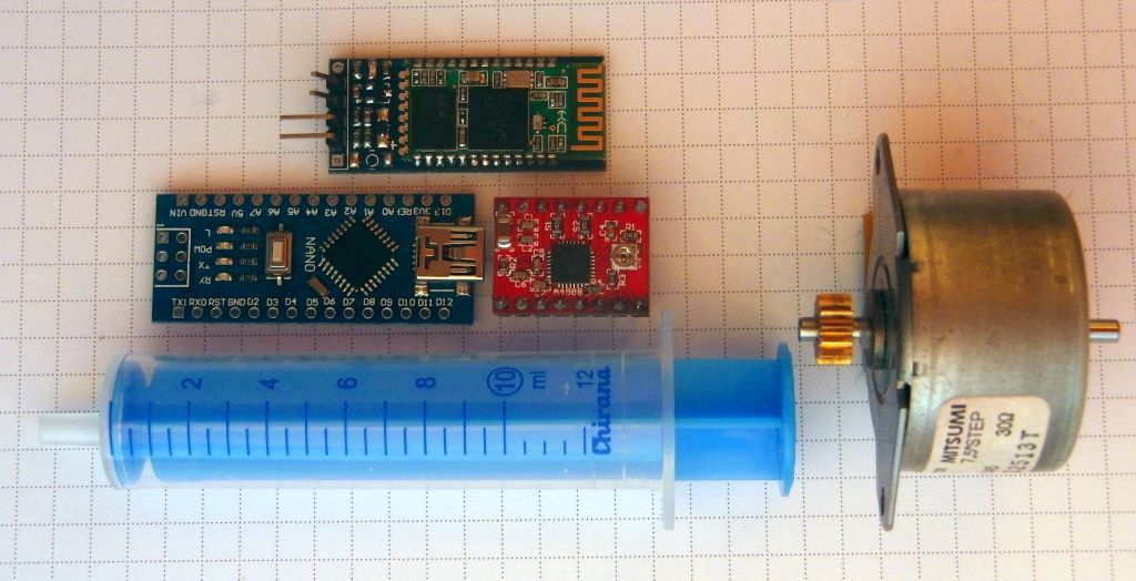

Než se pustím do experimentů s tím laserem a plechem, chtěl jsem dát šanci nějakému dispensoru.
Před drahnou dobou jsem potkal někde pěknej, nejspíše českej článek na jednoduchou DIY hračku ze stříkačky a jehly a tuším že to fungovalo také jako vakuová pinzeta. Bohužel to nejsem schopen najít, nečetli jste to někdo?
Nebo nevíte o něčem co funguje a nestojí to ranec?

Grad
Příspěvky: 2115
Příspěvek 3. 7. 2018, 6:50
Kolik že stojí ta tiskárna na pastu? Pokud je to do pár stovek, tak je to pro amatéra jak dělané...
Jinak ale závidím ty profi podmínky, které my amatéři nikdý nedosáhnem :lol:
Takže zpátky na zem k amatérskému, tj. dostupnému bastleni ;-) něco jsem vyhrabal ze šuplíku,
tak se pokusím o něco takového
