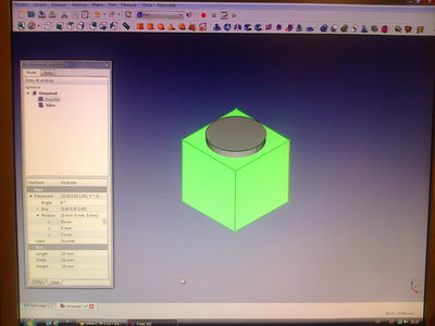

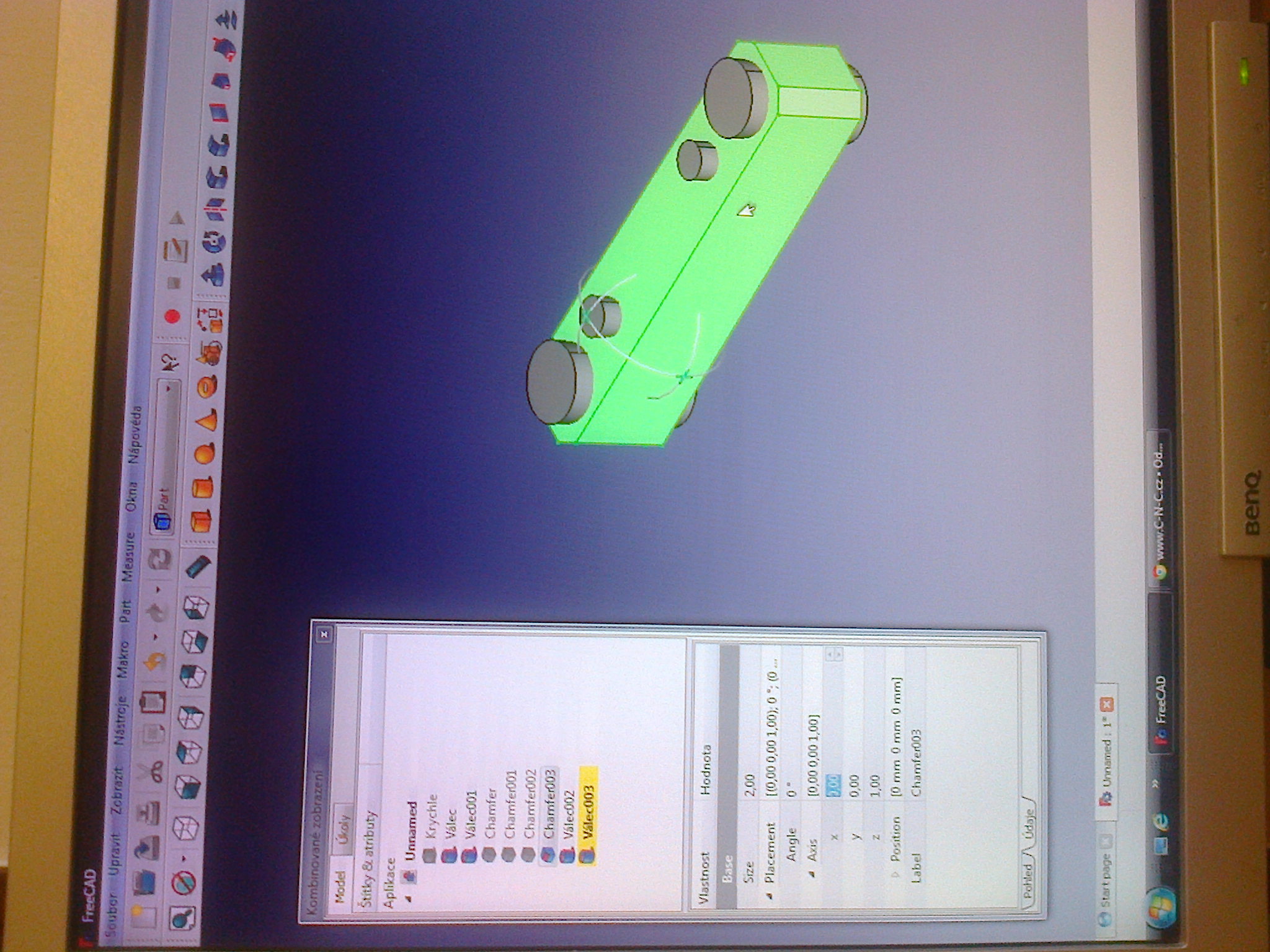

Zobrazení okna super,osahal jsem si i šoupání s objekty (jenom se mi zatím nedaří měnit úhel osy válců) ale to označování objektů bude nějak jinak,shift+myš=dá se pohybovat s celým objektem po monitoru.
Zkusím prostě klikat...
Teď jsem náhodou zjistil že dvojklikem na válec asi půjde nějak hýbat s tou osou,můžeš poradit?

Shift + myš je dobře, ale klikej na názvy objektů v tom "Kombinované zobrazení, ne na obrázek.
Pokud chceš s něčím otočit o nějaký známý úhel tak si všimni že v tom "Placement" jsou ještě další dvě věci:
Jedna je "Angle" to je úhel o kolik chceš s tou věcí otočit.
Druhá věc je vedle šípky "Axis" tam si vybereš osu kolem které se to má otočit o úhel který nastavuješ v tom "Angle".
Pro začátek V tom "Axis" nastavuj jen "1" nebo "0" a to jen pro jednu osu a koukej jak se to otáčí.

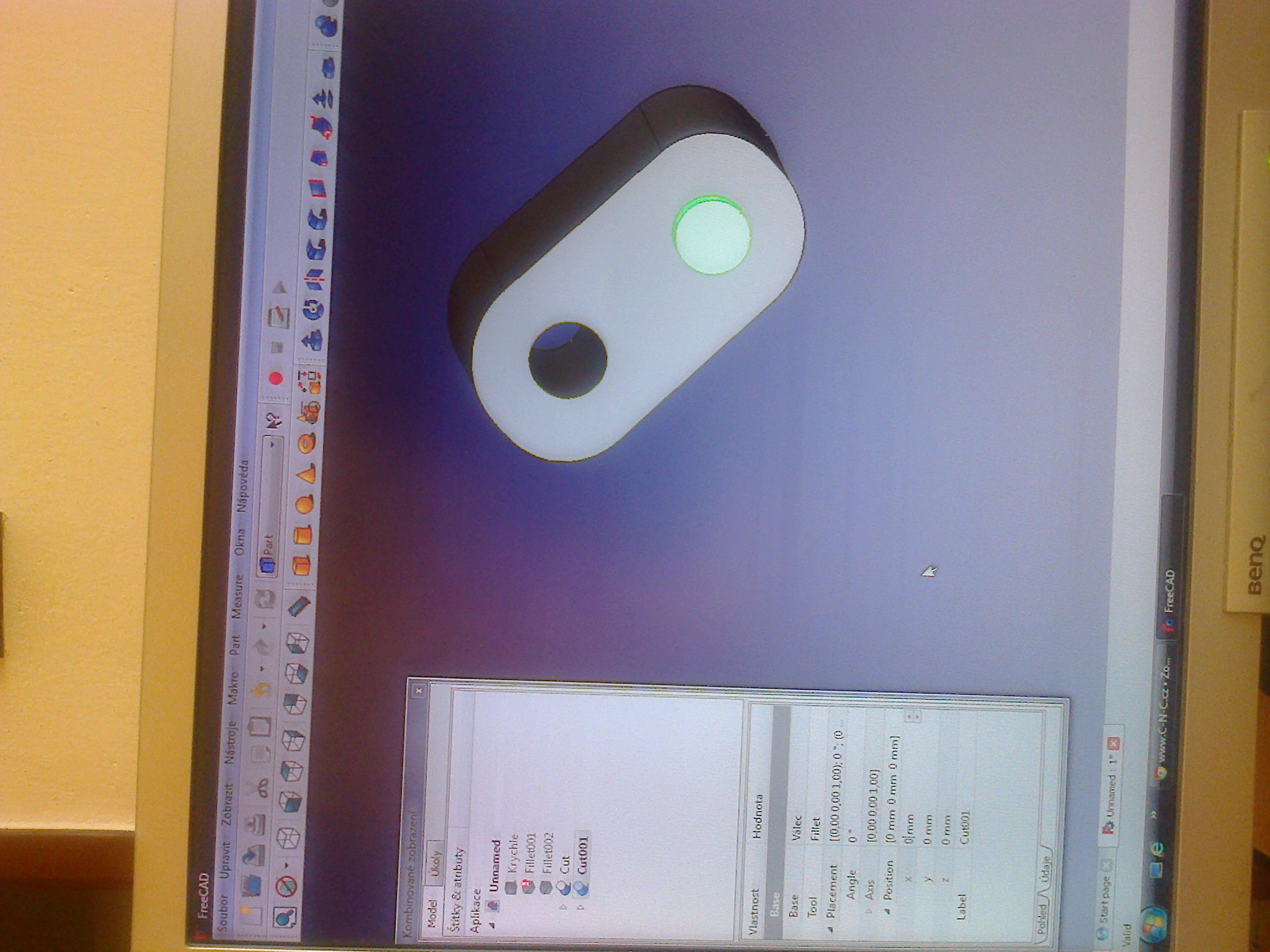

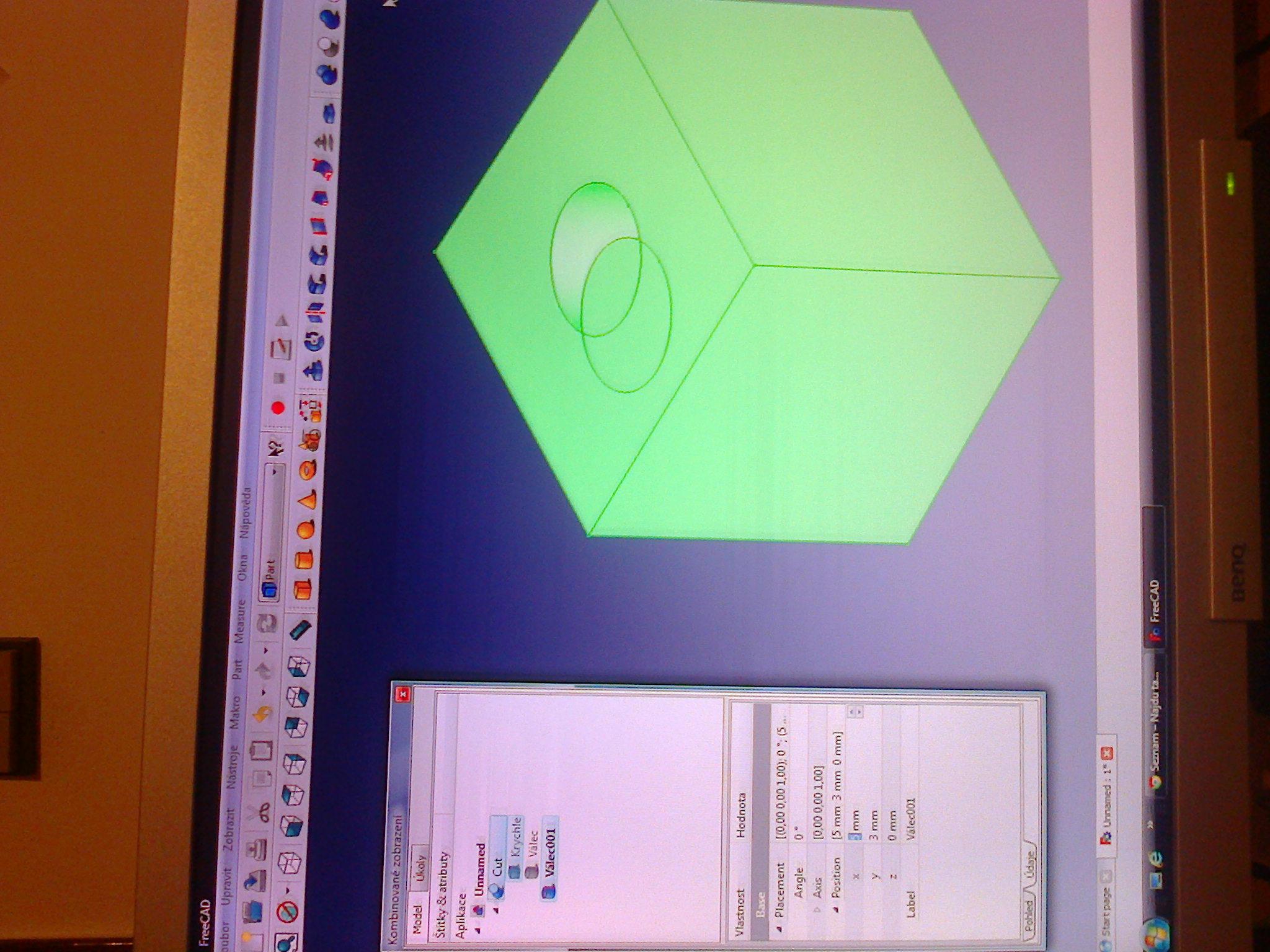

S tím odečítáním mi to jaksi nejde.Jednu díru udělám,u druhé to napíše cut ale válec je tam pořád...

Nevím v jakém to máš stavu, ale podle toho že je zvýrazněný ten válec a řádek s názvem v tom levém okně to vypadá na to, že jsi se někde spletl.
Když myší označíš ve výkrese, nebo ve stromu v tom levém okně nějaký objekt, tak ho můžeš zviditelnit, nebo naopak zneviditelnit mezerníkem na klávesnici, pak ti bude jasné jestli je pod ním ta díra nebo ne
Když označíš ve stromu složený objekt, třeba ten Cut001 a smažeš ho, tak se ale nesmaže to z čeho se skládal, všechny položky které obsahoval se posunou na konec seznamu a můžeš je znovu použít.
Nikdy nemaž to co je uvnitř, už ten objekt nebudeš moci nikdy editovat. U objektů u kterých jsi smazal něco z čeho se skládají se ti ukáže vykřičník - ten tam zrovna jeden vidím
Krok zpět funguje, ale trochu tě potrápí, protože zpět to sice skočí, ale jen něco a navíc pokud to třeba uděláš po tom vytvoření Cut001 tak se to zachová stejně jako kdybys ten Cut001 smazal, ale zbylé objekty ze kterých se skládal zůstanou neviditelné.
Zviditelníš je tak, že si ho vtom levém okně označíš a zmačkneš mezerník.

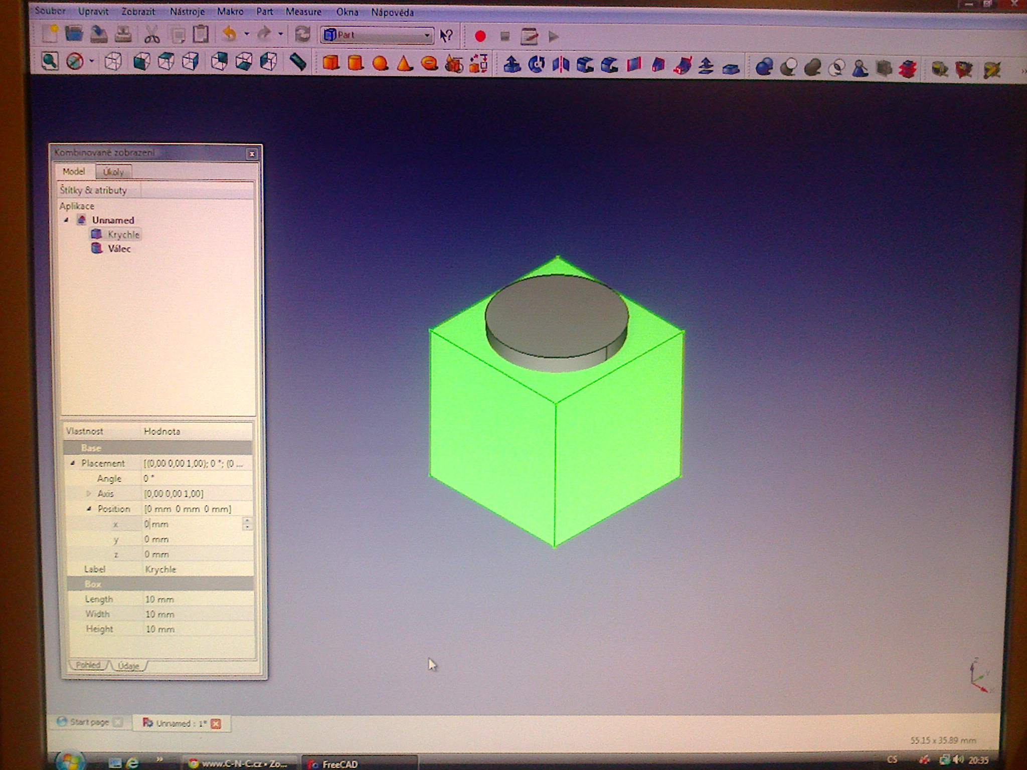

Tem myšmaš s viditelností a neviditelností objektů má dejme tomu svou logiku ale nemůžu se dostat přes stěžejní bod: I když se mi podaří tělesa označit (dejme tomu že v tomto případě se mi podařilo udělat jednu díru v "krychle" a mám tělesa "cut" a "válec") a obě označím,nástroj na liště není aktivní takže je prostě neodečtu.
Co dělám blbě?...
Co dělám blbě?...
Vidím že máš označeny 3 objekty a to není možné, je to jako v matematice sečíst 3 čísla dohromady je možnébez problémů, ale pokud bys chtěl 3 čísla odečíst tak musíš nějak definovat v jakém pořadí, jinak nemáš jasný výsledek
Buď si ty díry předem spoj dohromady, nebo je odečítej postupně, tak abys vždycky při odečítání pracoval jen se dvěma objektama.
