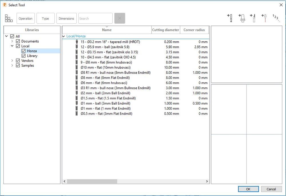

Zdravím
Nevíte někdo náhodou, jak po aktualizaci naimportovat zpátky vlastní nástroje? Bylo to normálně pod pravým tlačítkem, ale teď mi to prostě nejde. A záložka "Local" v tool library není. A já jsem z toho v pasti. Nástroje mám zálohované. Nebo jestli je na to teď nějaká složka?
Díky za rady.

Tak nikdo nic? Docela mne to trápí, a stále si nevím rady.

7. 8. 2018, 7:06
Mám to taky aktualizované a nic se mi neztratilo. Nemáte jen skrytou (nerozbalenou) složku s vlastními nástroji?

7. 8. 2018, 8:06
Já jsem si uvědomil, že jsem přešel na čistou instalaci Win, a tam už to není, a nejde mi to tam dostat. Řešení jsem našel tady:
https://knowledge.autodesk.com/support/ ... n-360.html
Pokud by někdo měl taky takový problém, tak takto to jde. Ale klasický Local mi zatím nejde, ani nová složka apod. Pouze vtom Cloud.
