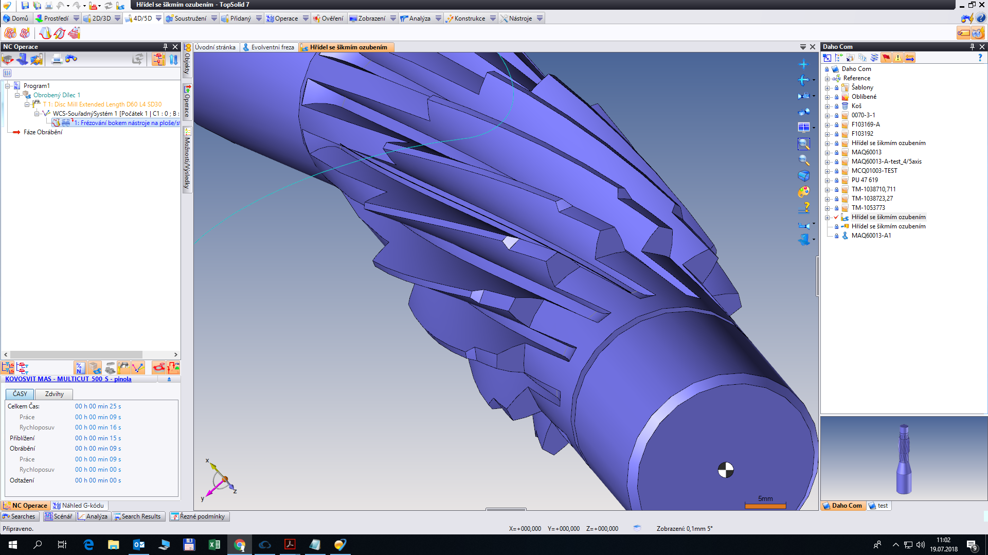

mám dotaz týkající se frézování ozubených kol. Dostal jsem za úkol zpracovat frézování šikmého ozubení na hřídeli. Otázka zní jakým stylem to naprogramovat. Používám systém TopSolid v7. Chápu že každý systém je jiný, tak mi nejde ani tak o postup ale spíš o technologii. Nejspíš budu muset použít modulovou frézu. Teď jde o to, zda musím mít přesný model frézy, nebo můžu hodit jen kotoučovou frézu? Další věc kam nechat nastavit délkovou korekci nástroje. Spodek nebo střed? Fréza mi aktuálně kopíruje spodní hranu dna zubu. Pokud tu má někdo nějaké zkušenosti s programováním ozubení, byl bych vděčný za každou radu. Děkuji
P.S. obrábění se bude provádět na pětiosce
