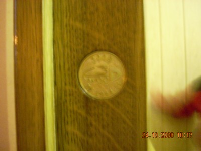

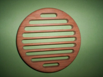

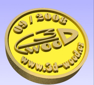

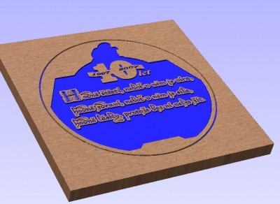

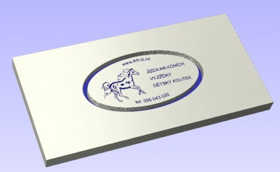

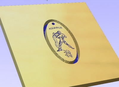

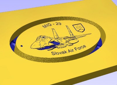

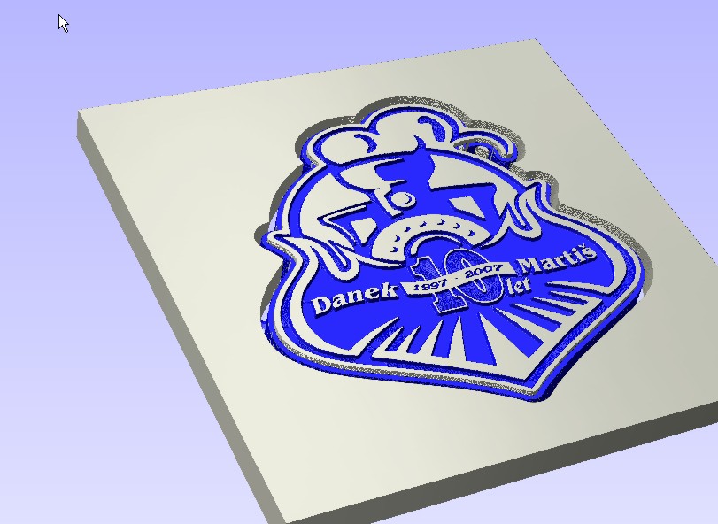

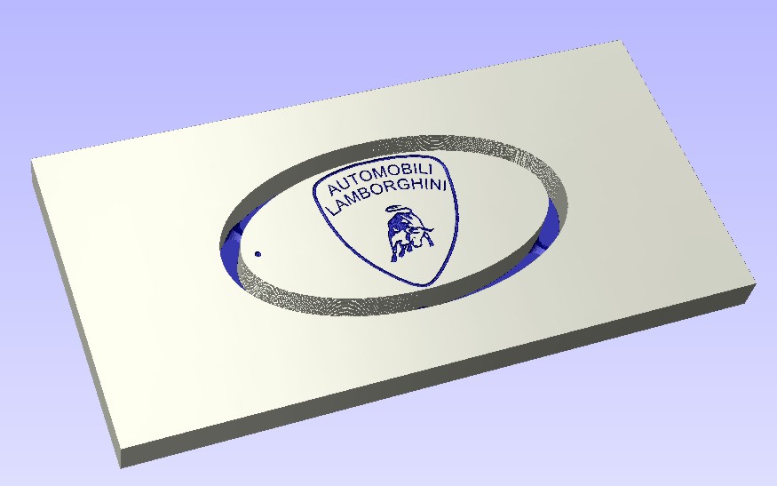

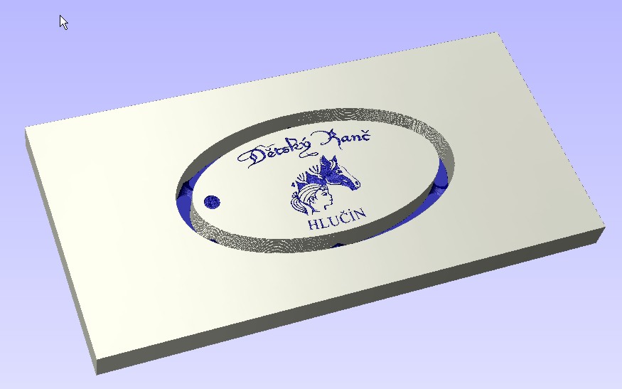

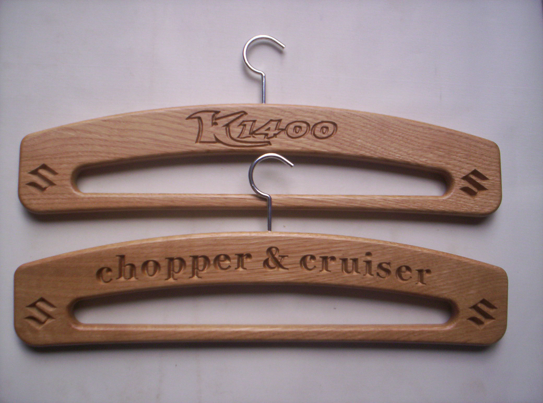

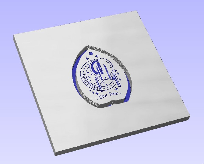

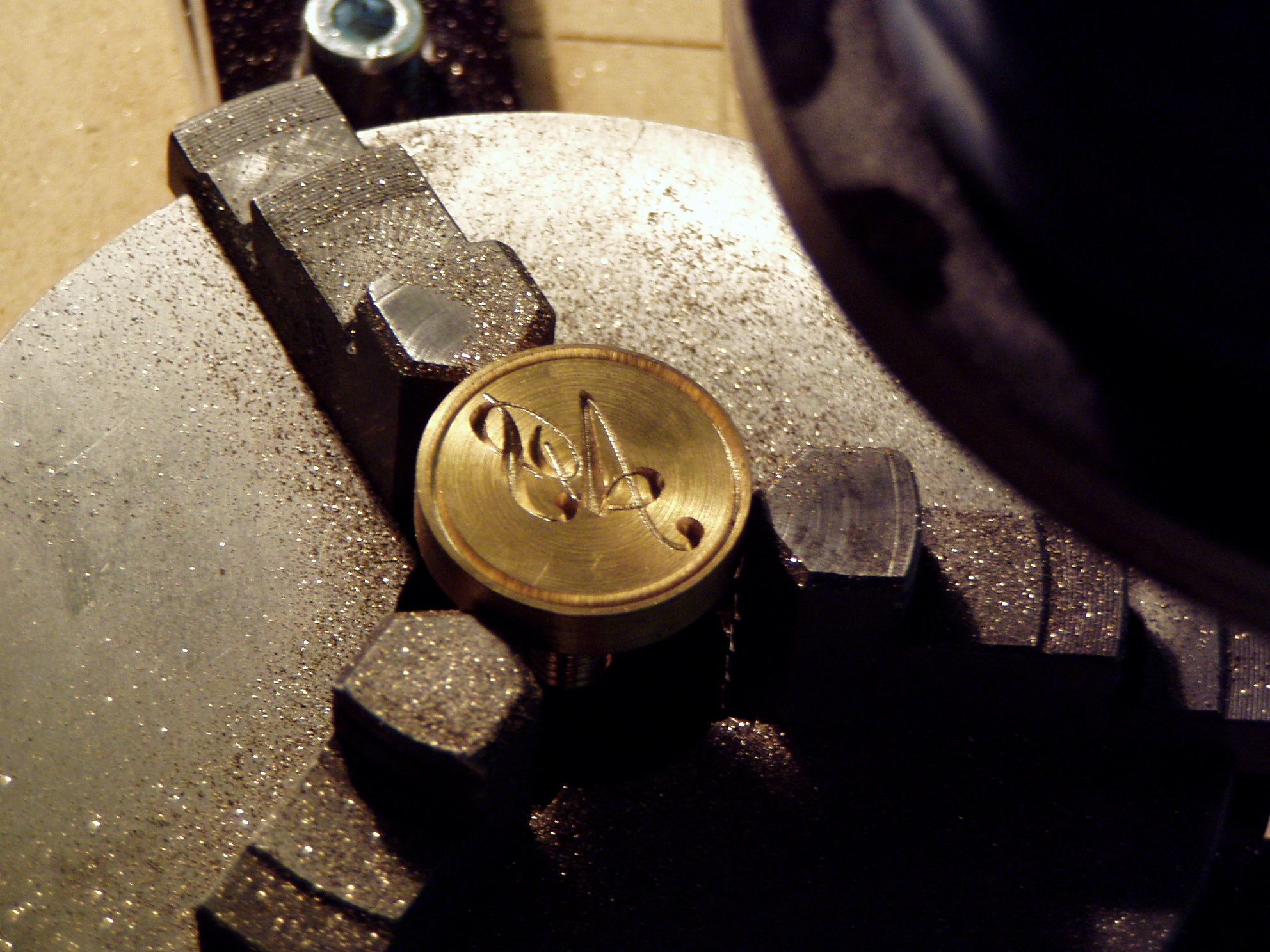

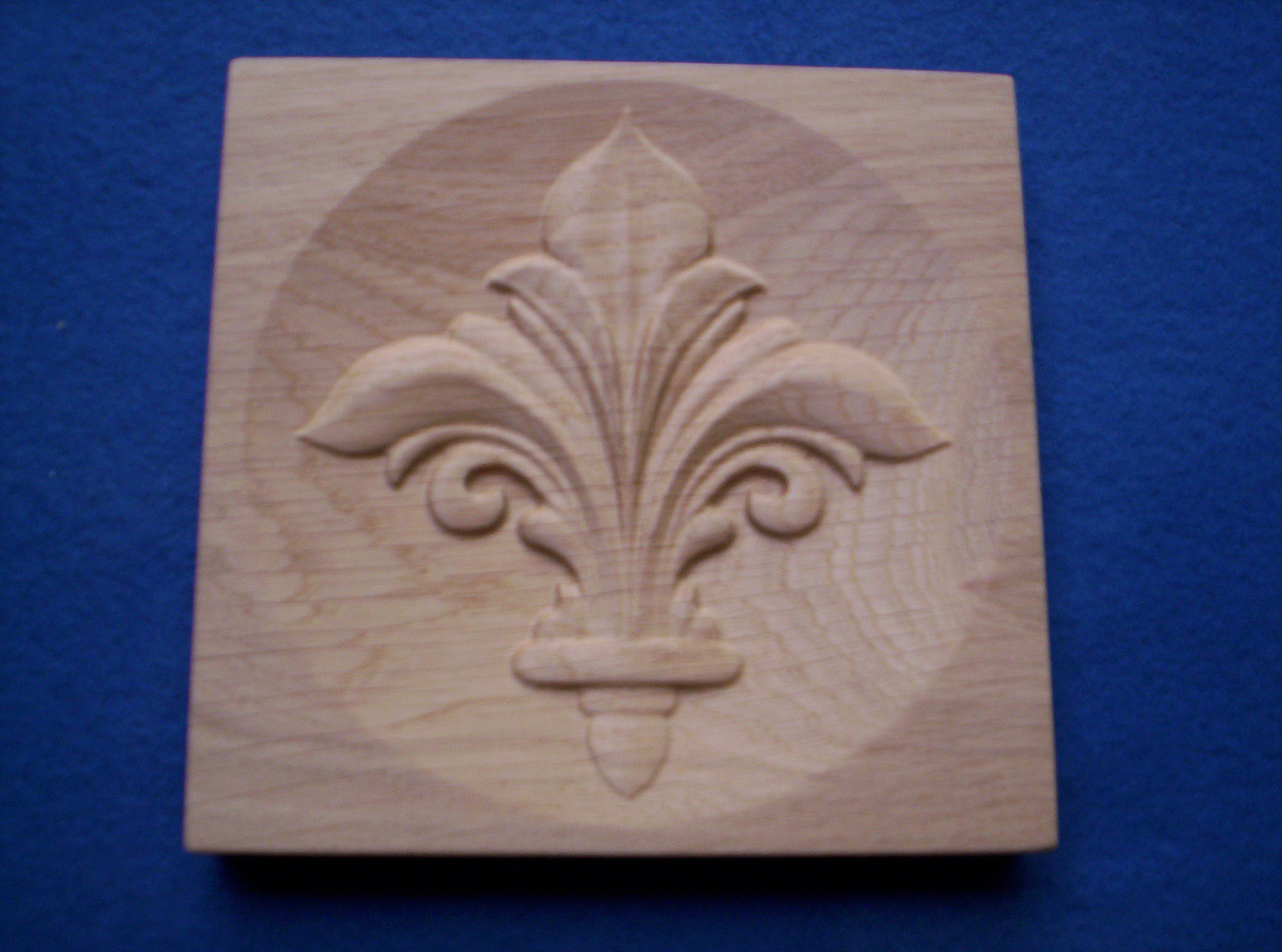

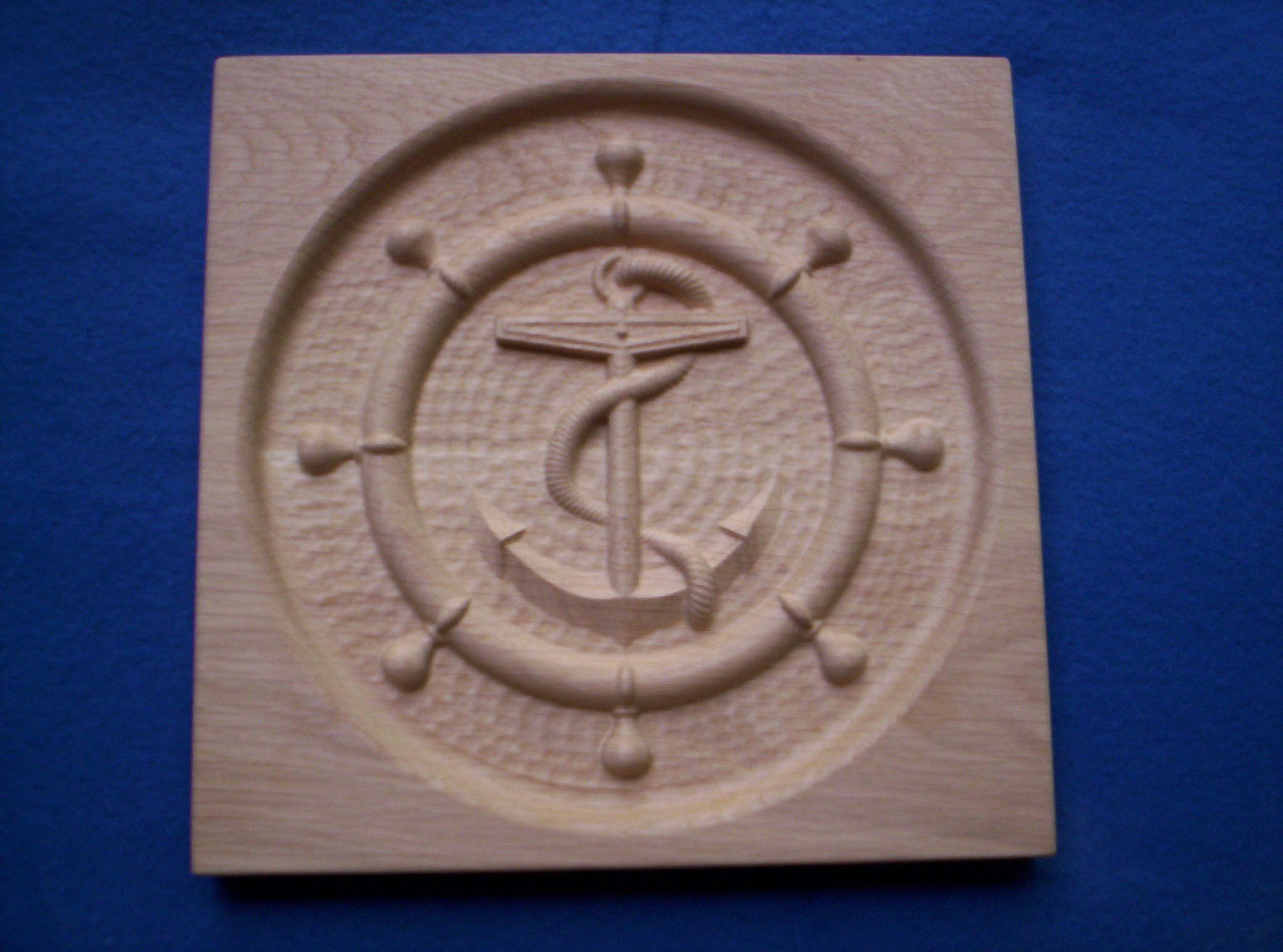

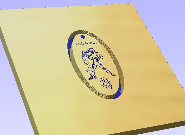

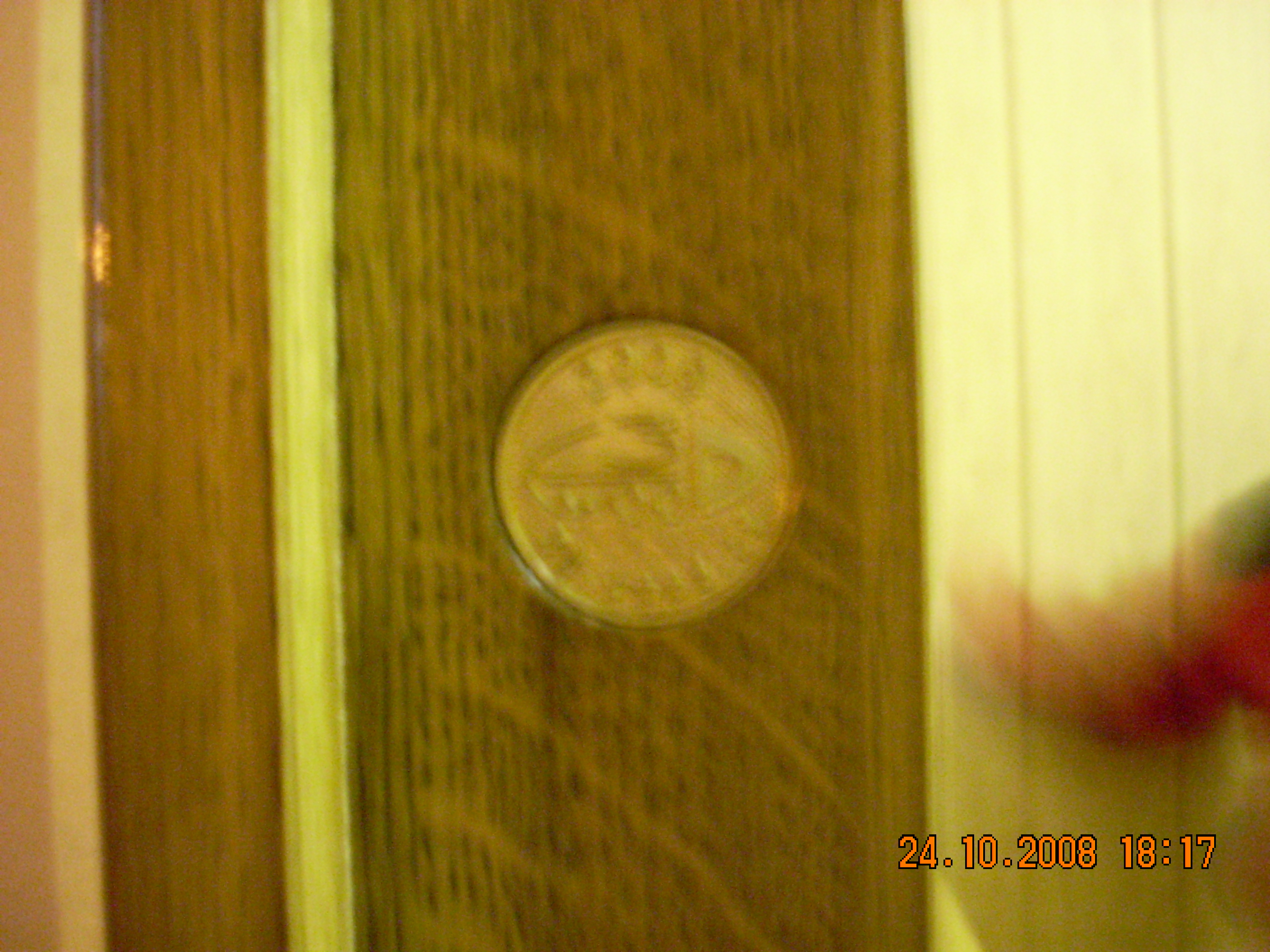

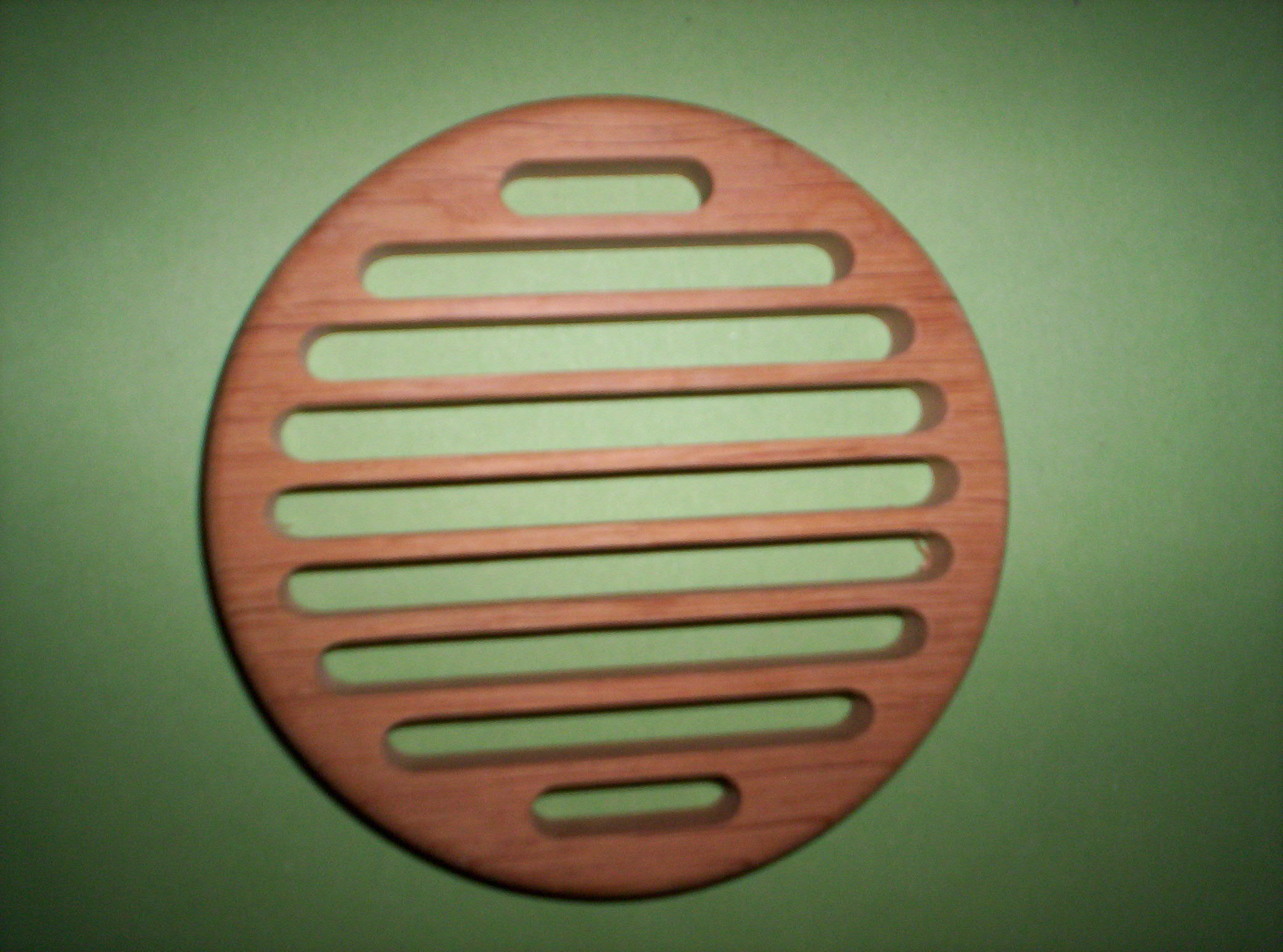

Posílám pár výtvorů , přívěšky jsou v reálu velikosti 50x25mm,nejmenší detaily o velikosti 1.2mm. Mám některé věci co jsem dělal v šuplíku , zkusí nafotit (foťák ale nic moc uvidím)
Posílám pár výtvorů
