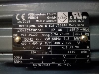

poprosim znalych ci je mozne zapojit tento motor na frekvenční měnič napájený jednofázově 230V.
14. 1. 2018, 10:53
Připojit to půjde, ale dostaneš z toho hodně malý výkon, cca 1/3 nominálního. Tedy kolem 0.75 kW.

15. 1. 2018, 4:22
Tak tak vykon bude mensi. Ale zase ak sa bude dat vhodne nastavit menic. V nizkych otackach sa to mozno vyrovna ale vo vysokych otackach bude chybat citelne napatie. Proste pozeraju z toho problemy.
A bude to chciet dobry menic a dost sa pohrat s nastavenim. Osobne by som radsej zohnal iny motor. S 1400otackami.

ja naopak, potrebujem motor ktory ma male otacky. Poobzeram sa po inom motore.
15. 1. 2018, 12:32
Pokud pojedeš na nízké otáčky (a tedy s měničem budeš pod 50 Hz), tak tam ten pokles výkonu nemusí být tak velký.

Obavam sa ze ma zalusk na fakt male otacky, tak ze mozno este dojde na pretazovanie motora len aby ziskal vykon. Co nieje nic neobvykle ak to bude externe chladit. 20% prudu navaic by asi motor zvladalol otazkaje ci by naskrabal voltty na to. Podla mna to za to nestoji. Ked motor nema zadarmo doma.

ano, presne, potrebujem male otacky na obrazacku. z motora bude prevod 2:1 do pomala, obrazacia hlava ma tiez prevod do pomala 2:1, zvysok by doreguloval FM.
