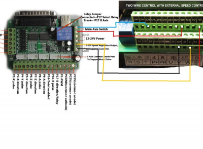

Zdravim ! Prosim o pomoc so zapojenim vretena na VFD...kupil som https://www.aliexpress.com/item/4000044 ... 4c4dbuSZVq
a nemam navod ako to zapojit.. mam 5axis breakout board..
soft pouzivam Mach 3....nema niekto nejaky navod??? Dakujem!

Dodej návod k měniči a fotku/návod k tomu bb ze které půjde něco přečíst. Z toho postnutého obrázku se nic přečíst nedá.

V tom manuálu na BB je to na straně 2 (strana 5 v PDF):
0-10V Spindle speed z BB do měniče mezi ACM(GND) a VI
Spindle ON/OFF na BB do měniče mezi VCM(COM) a FOR (viz. str. 37 (21. strana v PDF)

Nevidim tam VCM ..
Je to takto spravne .. sorry za rychly obrazok...

Jo sorry, byl tam překlep. Správně je to DCM.

Tak funguje ....akorat riadenie otacok cez Mach3 mi neslo ..stacilo prehodit jamper v VFD.....Dik!..

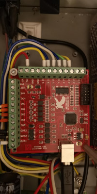

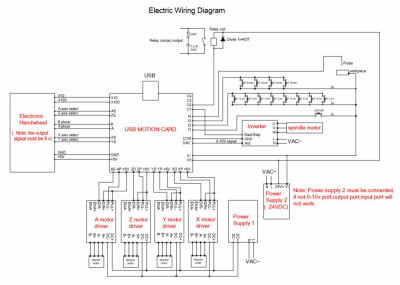

Prosím aj ja by som potreboval poradiť.. Mám túto dosku CNC USB MACH3 100Khz Breakout Board 4 Axis Interface Driver Motion Controller a frekvenčný menič YL620 tiež ho chcem ovládať 0-10V ale doska dáva 0-5V
1. 11. 2019, 7:33
Bývá dobrým zvykem k dotazu připojit odkazy na datasheety daných zařízení.
Podle mě ta deska umí výstup 0-10V, jenom je třeba na pin 10V připojit 12V z měniče, na ACM zem měniče a AVI pak bude výstup 0-10V.

Ospravedlňujem sa mám len fotku schémy zapojenia a ku frekvenčnému meniču toto : https://bulkman3d.com/wp-content/upload ... Manual.pdf
Skúšal som tam pripojiť 10V ale nič.
Už som zúfalý....budem vďačný za každú radu

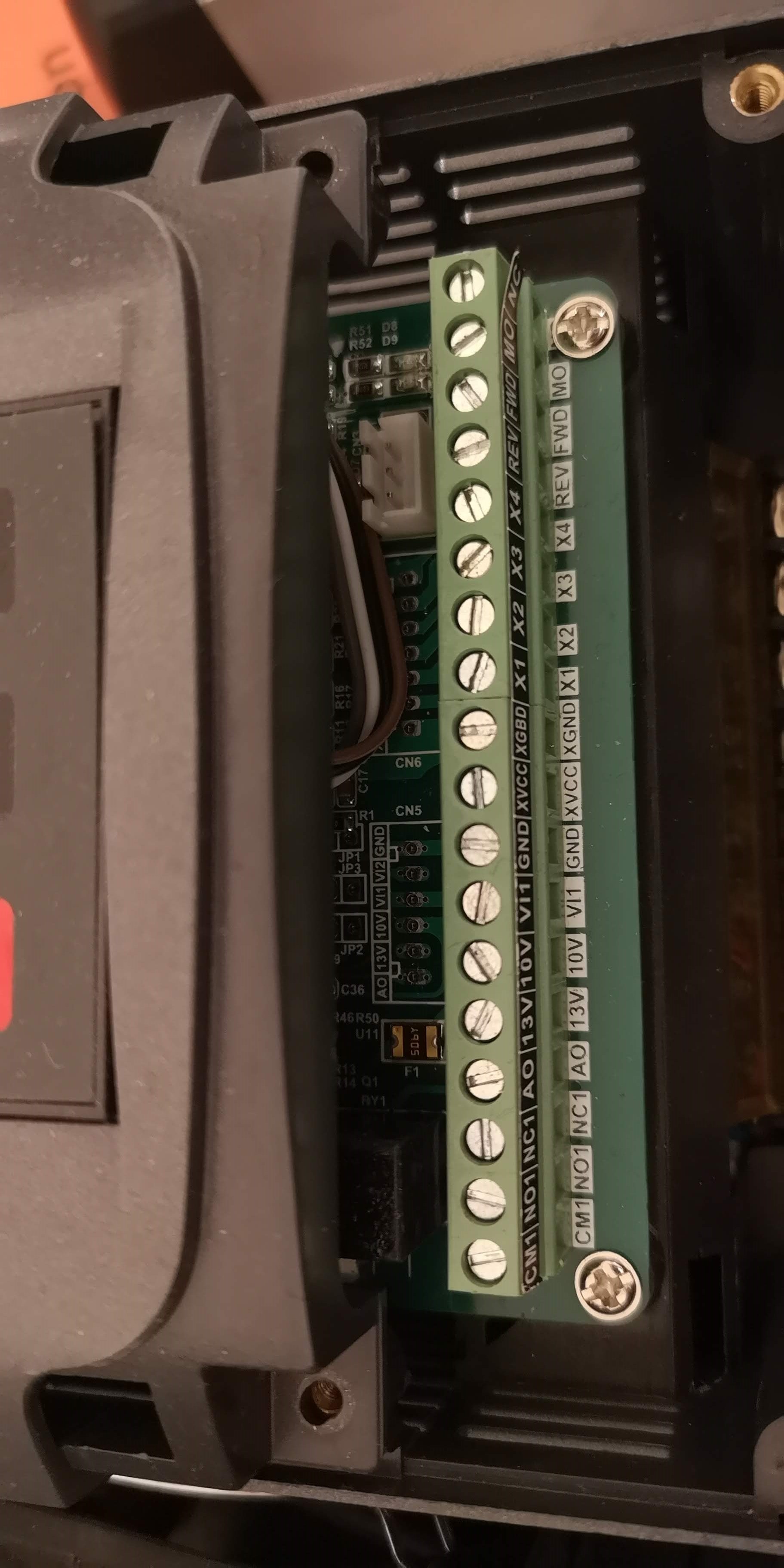

Keď to zapojím ako ste mi radili tak to funguje takto: pri max. otačkach tj 24000 to dáva 9,27V toľko ako napája dosku FM ...na prázdno, keď to pripojím k FM tak toklesne na 7,50V keď znížim otáčky na polovicu tak tam mám 2,90V a motor kolíše ale tie ovládacie volty sa nemenia....tak neviem :cry: :cry:
2. 11. 2019, 11:25
Z měniče ale leze 12V, ne 10V.
Pak nechápu tohle: ... to dáva 9,27V toľko ako napája dosku FM ...
Těch 12V z měniče po připojení té desky taky poklesne?
Tak si to napřed zapoj jenom s potenciometrem, ať víš, že měnič reaguje správně. Je divné, že by měl na vstupu stabilní napětí, ale otáčky kolísaly.
Máš doufám správně nastavené ovládaní otáček vřetene napětím 0-10V (a ne třeba proudem 0-20mA a nebo něco takového).
Každopádně pokus s tím potenciometrem ukáže.

Menič funguje správne mám zadávač 0-10V, keď ho pripojím tak pekne plynule reguluje...5V je 200Hz a 10V je 400Hz...viem ho nastaviť aj aby bol ovládaný priamo potenciometrom na meniči a tiež to funguje...
Čo sa týka toho napätia...na jednej svorke dáva 10V a je tam ešte svorka ktorá dáva 13V...skúšal som obe...skúsim nahrať video....pošlem link
