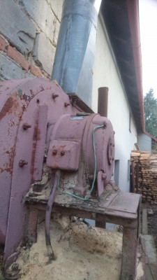

máme větrák na odsávaní pilin je tam 3f motor s vnitřním chlazením (nemá vrtuli ani žebra) nyní je zapojen na hvězdu parametry ze štítku: 2,1 Kw 1400otáček
na hvězdu je 380v 4,5 A na trojúhelník 220V 6,3 A
cílem zapojení přes frekvenční měnič je větrák roztočit rychleji třeba na max 2800ot
je to u tohohle motoru možné?
a zda nechat zapojení na hvězdu nebo přepojit na trojúhelník
(selským rozumem si myslím nechat na hvězdu na trojúhelník má motor málo voltů )
měnič(danfos 4kw) už mám starší(včetně návodu) jen váhám zda to zkoušet abych motor nespálil
předem díky

1. prepojiť na trojuholík, nastaviť menič na 220V pri 50Hz a bude to fungovať
2. niečo podobné som skúšal nedávno a skončilo to len testom a následne výmenou motoru.
pôvodný motor MEZ 1430ot nebol dobre vyvážený na 2800ot. moc to vybrovalo.

Máš měnič na 400 nebo 230?
Podle toho musíš zapojit motor (počítám že 400, 4kw měnič na 230 je už trochu raritka)
Jinak každý motor lze dát na měnič, ne každý motor to zvládne v potřebném rozsahu.
Držel bych se toho chlazení (teploty) a odběru.
Pokud už teď motor bere např 4,5A tak ho na dvojnásobek neroztočíš, navíc to nedá ani ta vrtule. Ta je navržená na nějaké otáčky a v určitém okamžiku se proudění utrhne (pokud se neutrhne vrtule). Máme různé ventilátory a většinou je možné je točit tak o 5Hz víc, pak už proud prudce stoupá.
Ale i těch blbých 5Hz je sakra znát na zvýšení odsávání.
Pokud je vrtule předimenzovaná a motor nyní bere třeba polovinu tak to může dávat smysl a dá se z toho vytáhnout víc.

ano FM je třífázový (danfos fc 301 3x380-480v 9A/50Hz)
s do vyvážením vrtule se počítá
motor a větrák k sobě od výroby nepatří je to taková bastl co sehnal táta z dědou co máme druhá menší větrák tak ten se točí právě těch 2800 a tím to z toho případně prošťuchujeme když se to ucpe
těch 2800 ot je jen takové imaginární maximum
jde spíš o to že jsme místo vroubkované hadice dali pozinkovou trubku která je kolmo nahoru(jinou možnost nemáme) a těžší kousky sklouzávají zpět a hromadí se v tělese větráku až se to ucpe takže potřebujeme trochu přidat na otáčkách
tak nějak z komentářů my vychází přepojit na trojůhelník a v měniči nastavit 220v
tak sem si tak nějak myslel jen sem potřeboval ujistit
doufám že to napětí vážně zmenší

Abys měl tu plejádu tipů a nápadů ještě větší, tak taky jeden přidám.
Motor i měnič máš, tak nejjednodušší je to vyzkoušet.
4kW měnič bude skoro určitě s 3f napájením 3x400, tak i motor nechej tak jak je, tj. do hvězdy.
Připoj měnič, nastav maximální napětí 400V (nikoli 380V, ať máš aspoň trochu rezervu), maximální frekvenci 100 Hz a jmenovitou frekvenci třeba 70 Hz.
Na měniči si nechej zobrazovat proud (pokud má měnič displej), při roztočení si hlídej teplotu a vibrace. Oboje v nejhorším aspoň rukou (pokud na to nemáš nějaké měřáky).
Měnič dej do skalárního režimu. Případně pokud má nějaký speciální HVAC režim, tak použij ten.

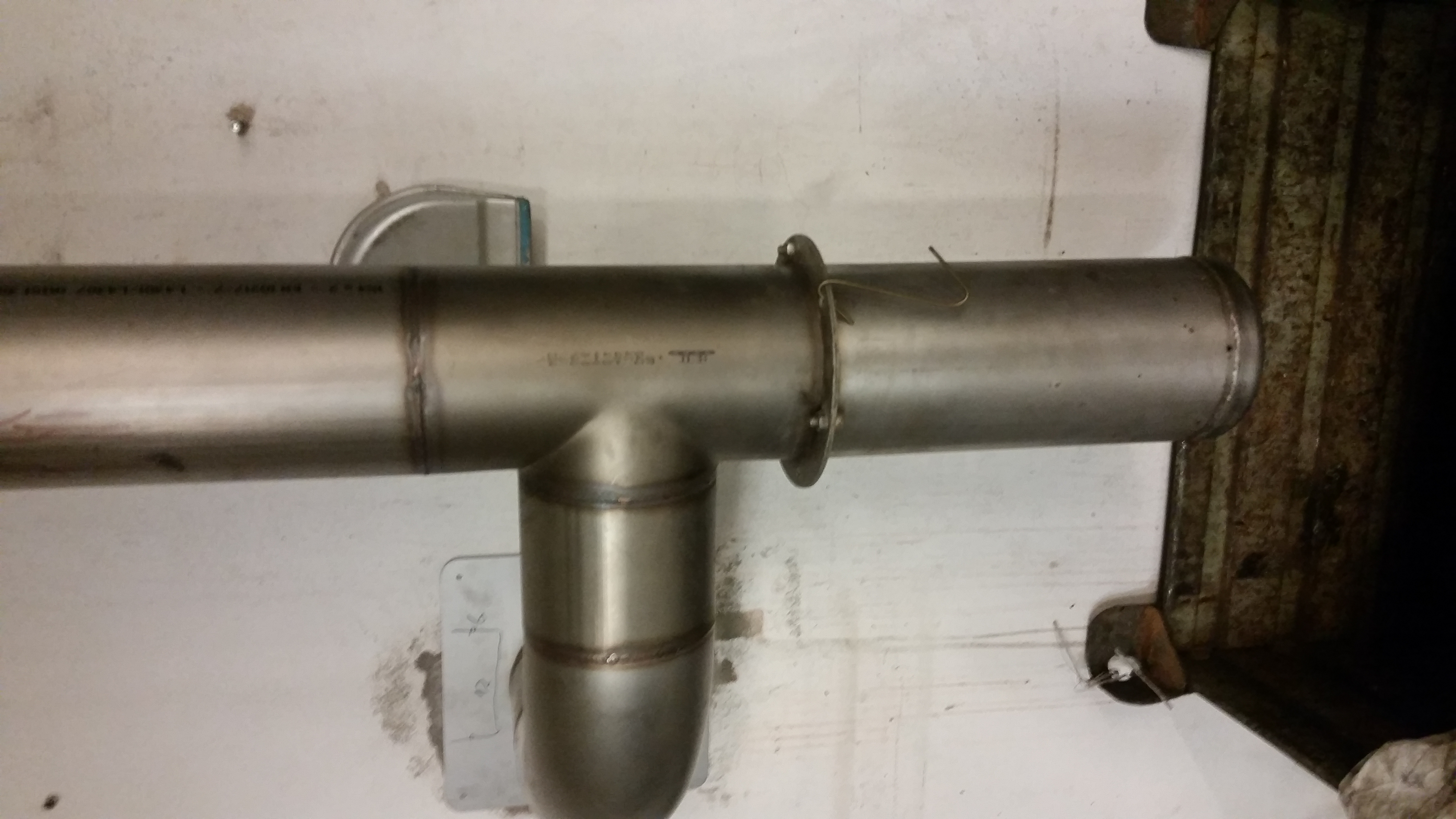

Při vypínání ti vždycky nějaké těžší kousky zůstanou "na cestě" . Udělal jsem si takovouhle fičurku, kam se hromadí to co nestačí doletět do separátoru :dvoracek.a píše: ↑9. 12. 2019, 8:51
Nejde mi to otočit o 90°

motor se normálně točil (rukou to vyzkoušet nejde protože je vrtule schovaná v tělese větráku a rozebírat to je hrozná práce)
minimální otáčky sem nastavil aby se ten motor netrápil někde dole
a rozeběh sem zvyšoval v domění že se to roztočí pozvolněji tudíš to nepřekročí proud
a doběh sem nechal jak byl nastavený v domnění že je vypnutý (to musím znovu zkontrolovat )
ono totiž měnič předtím běhal na kompresoru a řídila ho kyslíková sonda a nenašel sem v manuálu jak ho hodit do továrního nastavení
zítra to znovu vše zkontroluji
