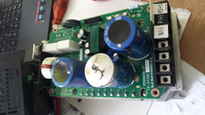

chcel by som poprosiť o pomoc. dnes som zapájal frekvenčný menič , a po pripojení do siete som odpálil kondenzátor. OMRON 2037 vstup 220V 3 fázy . Teraz neviem že či som to zle zapojil , alebo bol pokazený menič , mam ho z druhej ruky. A niesom si istý ohľadom pripojenia lebo na vstup som dal 380 , co by malo byt vlastne 3*220 ci ?

Správně, mělo to být 3x220V. Takže přes trafo 400/220. Pokud odešel jen kondík, budeš šťasten. Pravděpodobnější je větší škoda.

Niektoré 3f 220V meniče fungujú aj na jednu fázu, jeden taký japonský mám na vŕtačke a funguje bez problémov. Ale asi by som ho takto zapojený nezaťažoval na štítkový výkon. Skús vymeniť kondenzátory, ak máš šťastie, tak to zvyšok meniča mohol prežiť.

Myslim ze bohuzel budes mit smulu, kondy v menicich nejsou na presne na 230 a vetsina vyrobcu sazi stejne do vsech menicu, vetsinou byvaji na 400 nebo 500 volt. Na boku jsou hodnoty co tam je? Pises ze nebyl nový, mohl byt vyschly a nevydrzel, pak mozna by to stalo za vymenu.
Ale ber to z te lepsi stranky, chybama se clovek uci a bude si to do smrti pamatovat.

Ale primárně jsi koupil spatny menic, vstup 3x230 nikam nepripojis pokud nemáš třífázové trafo jak píše kolega. Buď vstup 1f 230v, výstup 3x230v, nebo vstup 3x400v a výstup 3x400v. Jiná varianta je pro bezne pouziti k prdu.

Ja by som po výmene kondenzátorov skúsil zapojiť fázu a nulový vodič na svorky L1 a L3.
Charon píše: 4. 2. 2020, 4:22 Pises ze nebyl nový, mohl byt vyschly a nevydrzel, pak mozna by to stalo za vymenu.
Keď je to japonský menič na 3f 220V, tak je hádam jasné, prečo kondenzátor neprežil našich 3f 400V, vekom to určite nebude.

A podival jsi se fyzicky na ten kond? Ted jsem schvalne koukal na kuchnutej frekvencak se vstupem 1x230v a ma kondiky na 400v.

A ty si myslíš, že 400V kond prežije usmernených 400V AC?

Ano, každý má cca 20-40% bezpečnostní rezervu a nový to přežije. Samozřejmě krátkodobě a nevhodně k provozu. Ale nebouchne při zastrčení vidlice do zásuvky jako tady. Rychlejc odejdou polovodiče.
