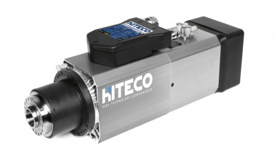

Ciao,
Máte prosím nějaké zkušensti s tímto elektrovřetenem? Zvažuji něco podobného a tak sbírám informace. Nebo jinak, kdo máte nějaké takové ATC vřeteno podobných parametrů?
https://www.hiteco.net/en/products/elec ... o30.100579
Děkuji

Hiteco je součástí koncernu SCM, takže s jejich vřeteny se setkávám denně. To z linku je trochu exot, trošku relikt minulosti, ISO 30 se už víc jak 15 let nepoužívá, tohle vřeteno se prodává na servis starých mašin, zato jeho varianta s upínačem HSK F63 je stále používána i na nových strojích. Tu bych ostatně doporučoval víc, než to ISO.
Co se týče provedení - čidla S1, S2, i S3 jsou dobře přístupná, slušně nastavitelná, chlazení je nezávislým axiálem s čidlem rotace.

Ahoj Pavle,
...díky za info. No já netrvám na ISO30. Mám to teď, ale není problém "přezbrojit".
Mě se líbí ty nízkootáčkové varianty, protože mají vyšší moment a přesto otáčky zůstavají. Takže parametricky je to v klidu. Cena se mi taky zá dobrá, protože 73tis Kč bez daně (Raveo) je podle mně slušná cena. Ty Ćínské se prodávají +/- o 10tis levněji, ale pokud můžu mt servis v Česku, což předpokládám, že když to koupím u Raveo, tak mít budu, určitě volim tuto variantu.
Máte někdo nějaké porovnání skonkurencí? Teknomotor, HSD... Nebo co ten Mechatron?
Nemám moc informací a už vůbec né zkušenosti, tak budu vděčný za každé info.
Pokud tedy můžu změnit otázku, tak se ptám...
NAJDEME NĚJAKÉ ATC VŘETENO KOLEM 6-8KW A MOMENTEM KOLEM 10NM A CENOU DO 80TIS KČ BEZ DANĚ? NOVÉ, SE ZÁRUKOU.
Děkuji

Záleží na ceně. Pokud by bylo vřeteno do 70tis s ATC a s 10Nm, tak bych se možná na něj zmohl. Pokud ne, tak řeším něco s vyšším momentem a ER32/40 a hold budu měnit ručně.
HSK63 mi příjde strašně drahé. Jeden unášeč 3000Kč? ISO30 stojí 1/3!
Koukal jsem na ceny HSD a Teknomoto, ale to je mimo můj badžet, takže spíše nějaká ta Čína. To Hiteco jsem objevil náhodou a parametry se mi fakt líbí. To ATC je takový trochu rozmar, protože stejně nemám výměník, ale co když se časem k němu dopracuji? Pak zase budu řešit vřeteno.
Nejaké alternativy? Máte zkušeností s nějakou tou levnější Čínou?

Tady jedno z těch Číňanů: https://www.ebay.com/itm/CNC-7-5KW-ATC- ... Swd9dchcyx
Jenže to má 2x nižší momoent. Base frekv. je 12000ot. Já bych chtěl opačně. Base frekv. 6000ot a stačí mi 12000ot.
Pokud uvazujes o cinske variante, tak si nech nacenit vreteno dle sve volby od Jianken. Delaji asi nejkvalitnejsi vretena na vychode, vazne. Cena odpovida kvalite, ale porad o fous nize nez treba to Hiteco.
Mimochodom, co chces vlastne frezovat? Podla tvojho prispevku som usudil ze ti ide o drevo a pod. lebo parametre toho motoru tomu smerovali. Teraz podla tvojho posledneho vidim ze ti ide takmer o nezelezo. Co vlastne chces? Ides od konca, najskor vyber vretena a potom charakteristika materialu.
"VYMENNIK" Vidim ze tiez netusis co to je. Moze to byt karusel ktory sa otaca okolo svojej osi alebo po svojej drahe. Ma to svoj vlastny motor atd. Nieco stoji ale to si vies spravit aj doma za lacny peniz. Potom mozes mat "rack" pricom ta jeden drziak stoji cca 8,- eur. A to nieje ziadna polozka v porovnani s ATC vretenom.
