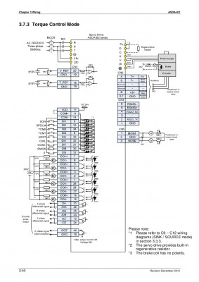

No tak treba u delty si najdi set serva s asda-b2 ten by mel umet jak step dir tak analog coz te presne zajima. No a pak vhodbe napajeci napeti. Tj 230V a vykon dle tveho soustruhu.
Nic vic nepotrebujes vedet. Zadna absolutne zadna veda v tom neni.
Kdyz to das do elektriky a v parametrech jeden prepnes podle toho zda to chces ridit step dir nebo napetim. Propojis jednu klemu pro servo on.
Tak pak uz jen pripojis ten potak v ref a uz se to toci pozadovanou rychlosti.
Vyhodou je ze kdyz ten potak das na nulu takze pozadujes nulovou rychlost tak ze to bude zabrzdene stat a kdyz se s tim pokusis mechanicky pootocit bude se to branit maximalnim svym vykonem tj. Drzet polohu

Jen pár praktickejch připomínek. Koupil jsem si po bazarech dvě různá serva, když jsem se chystal přestavovat MN80. Cena jak píše Robokop cca 3-4 litry vč driveru. Obě byly nějakou dobu funkční, i když to první 550W na 220 V stř. nějaký Japonec, podle prodejce připojené pouze na testování a takové ty kydy. Fungovalo týden na starém steperu s magnetickou brzdou. Už po hodině chodu jsi na něm neudržel ruku a myslím že třetí den vyhodilo pojistky v celém baráku. Po demontáži jsem zjistil že. Ložiska jsou suchá a orezlá a hlavně na rotoru byl datum 2001, tedy jen zlehka otestované. V driveru byla většina kondenzátorů na 200 a 220V, tedy určitě né na 220V střídavých. Druhé servo vypadalo lépe, ale driver byl na 3x115V a jel jsem kvůli němu do Plzně, tedy ztracená půlka dne. Nakonec jsem koupil Omrona + driver nový od člena tohoto fóra. Vcelku za levno, sehnal jsem i konektory a pocity při testu jednoznačně dobré. Ale i tady je jedno ALE, můj testovač ze stepperu ho po necelé hoďce ohřál na 87°C a stejný asynchron 2800ot 500W šel na pouhých 56°C při cca stejných točkách a stejném zatížení a stejném výkonu motoru. Nemám "motorové" vzdělání, ale blbej selskej rozum mi poradil, dej tam ten asynchron. Jeho jediná nevýhoda je cca dvojnásobná velikost a druhá, že nemohu podle libosti polohovat vřeteno. Frekvenčák s brzdným odporem motor zastaví na pětníku, tím že je to vektor, tak i při 15 otáčkách za minutu ti ulomí obě ruce a nehřeje. Mám tam nastavený spínač na 85°C , kdy mi to pustí 2 větráky a případně při 88°C je to přepne na plné kule. Za ty cca 3 roky se mi pustily jenom jednou, protože jsem řezal stovku závitů M10x0,75 do nerezi.
Závěr? Bazarovka je fakt sázka do loterie a je spíš potřeba počítat s ojebem. Běžné servo je většinou výrazně menší než motor o stejném výkonu, PROČ?? kosmické materiály to nebudou. Asi dává smysl vřetenové servo s měničem, ale je to randál a sebemenší oprava taky. A pak už zbývá pouze ten asynchroňák a nebo všemocný pračkový motor Ve všech případech je ale nutná určitá nemalá znalost elektrotechniky.

Jak jsem psal ty profcomy maji nominal moment na 3k rpm a jdou do 5k rpm
Na to napeti je treba dat pozor to jsem tu take psal
Jinak provozuji i starsi serva k plne spokojenosti. Prave na ty vretena. Na osu davam nova.
Na bf20 jsem daval 300W asynchronak. Krom toho ze se tam tak tak vesel tak je problem s kroutakem od spoda, je zalostny i s vektorem. A s max otackami ktere taky nejdou do nekonecna. Za me tento pokus moc dobre nevysel. Priste servicko.
