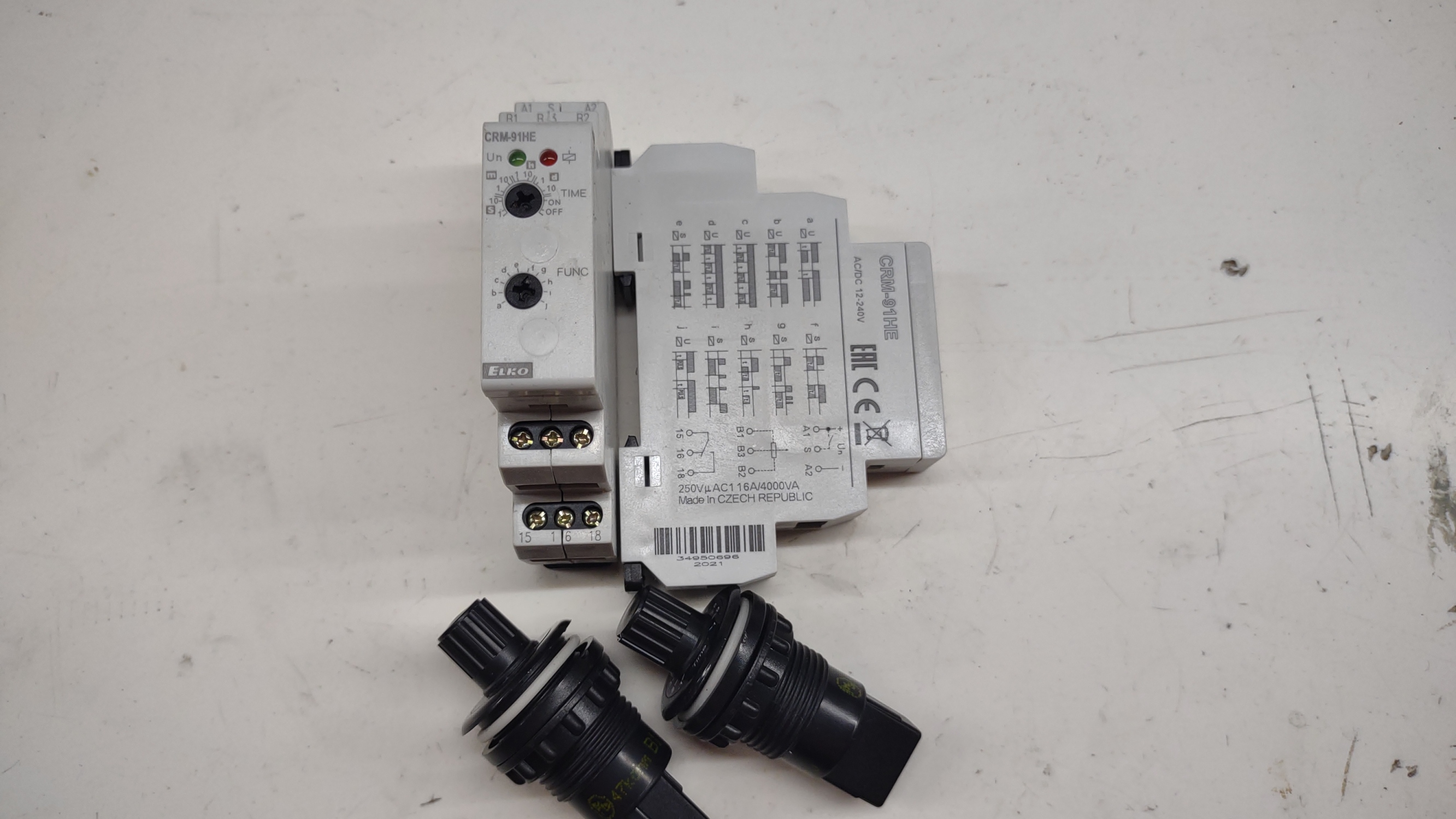

Staci neco takoveho, casove rele, funguje uz od 24V a potakem lze nastavit cas jiz od desetiny s.
Mam k dispozici 2ks.

Zrovna tu na foru se prodavaji dobra casova rele Elko:
viewtopic.php?t=37918&p=383262&hilit=Elco#p383262
Aha, tak uz nic :D

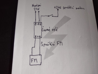

S tim rele takto:
Na rele se jen nastavi jak dlouho ma casovat po vypnuti signalu.

Vypadá to, že z toho Hitachiho napájení vytáhnout nelze. Pak by bylo potřeba dát relé s napájením 230V.
Ten micromaster 420 to neumí - nemá na to paramatry. Umí to Micromaster 430 nebo 440 - má paramater P2849 Timer, ten se nechá připojit na vstup, nastavit funkci off-delay a čas zpoždění.
Pak to umí siemens sinamics V20, což je low cost náhrada za micromaster pro jednodušší aplikace. Akorát na nastavení to chce koupit wifi modul, přes klávesnici je to strašný opruz.
7. 2. 2021, 7:52
Selic píše: 7. 2. 2021, 7:37 Vypadá to, že z toho Hitachiho napájení vytáhnout nelze. Pak by bylo potřeba dát relé s napájením 230V.
Takže tenhle obrázek neplatí?
Já to nijak nezpochybňuju, jen se ptám.
Manuál jsem nečetl, takže jestli je tam něco třeba o zásadním proudovém omezení, tak to nevím.
Díky.

Jo, jde to pokud nebude relé brát víc než 30mA. Koukal jsem do českého manuálu. kde je zjednodušený obrázek. Tady je to popsáno na str. 4-5 a 4-6.
http://www.hitachi-america.us/supportin ... manual.pdf
7. 2. 2021, 8:20
Selic píše: 7. 2. 2021, 8:04 Jo, jde to pokud nebude relé brát víc než 30mA. Koukal jsem do českého manuálu. kde je zjednodušený obrázek. Tady je to popsáno na str. 4-5 a 4-6.
Aha, díky. To je dost málo. Po by fungovalo jenom pro nějaké čistě elektronické řešení, ne s relátkem na konci. Tedy něco jako RC člen a pár tranzistorů nebo 555, operák, MKO a podobně.
Já jsem reagoval proto, že majitel měniče napsal, že tam nikde nic nenaměřil. A to by zřejmě naměřit měl.
