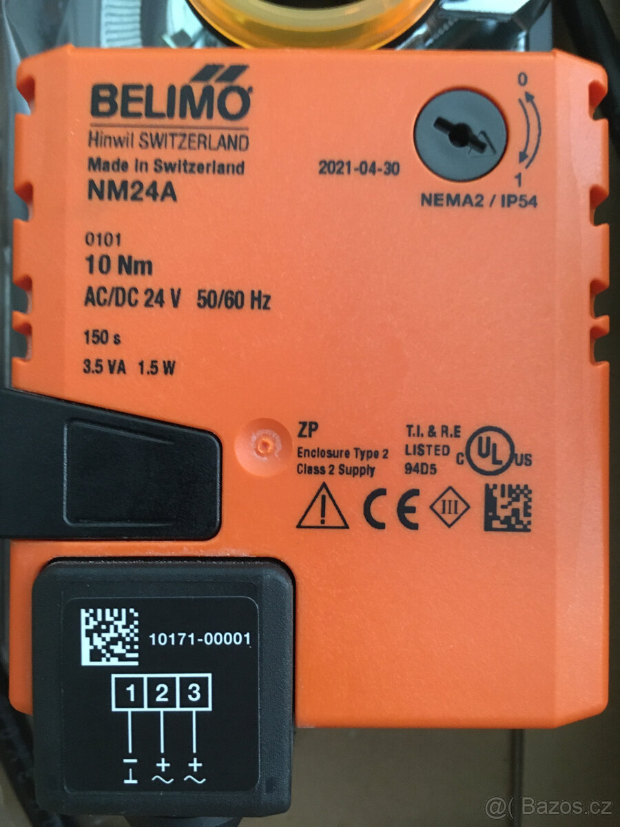

Použil bych nějaký pohon BELIMO, třeba takový nebo podobný:
Buď okno otevírat přes páku, nebo podle Tebe pomocí šroubu, po odstranění koncových dorazů na pohonu se pohon točí stále dokola. Koncová poloha třeba nějakým dorazem na šroubu. Pohon si sám hlídá kroutící moment a při jeho překročení se zastaví. Reverzace je zcela jednoduchá viz obrázek. A pohon má krytí IP54 což je krytí proti stříkající vodě. Je na bezpečné napětí, takže nebezpečí úrazu nehrozí.
To by taky šlo, ale točí se to strašně pomalu a jak to reverzovat na dálku?

musíš použít dvoj relé třeba : https://obchod.teploty.info/wifi-rele-dual/
a pak zajistit aby nemohly být sepnuty obě , to by mělo jít pžez počítač nebo mobil nastavit případně pak blokovat přez rele .
Příspěvky: 6945
26. 7. 2022, 12:00
nebo pak přidat relé a když bude vypnuté tak bude zavírat a když do něj pustíš proud tak se překlopí a bude otvírat a na konce dráhy dát spínač který přeruší na konci dráhy proud do motoru .
