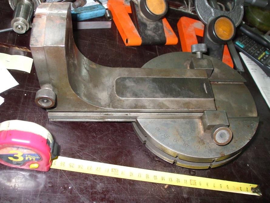

qwer
Příspěvky: 1301
Registrován: 8. 4. 2008, 8:09
Bydliště: Kostolec (Pov. Bystrica)
13. 9. 2014, 8:59
Ah by mal niekto záujem, jednu presnú točnu mám na predaj, je aj s malým suportom, mal som to na projekt, ktorý sa nekonal :(

13. 9. 2014, 9:43
To by mě docela zajímalo.Kolik bys za to chtěl?

13. 9. 2014, 9:51
milda87 píše:To by mě docela zajímalo.Kolik bys za to chtěl?
Nejakých 5 stoviek, príp dohoda

13. 9. 2014, 10:01
qwer píše:
Pokud to není 500Eur.... :)
