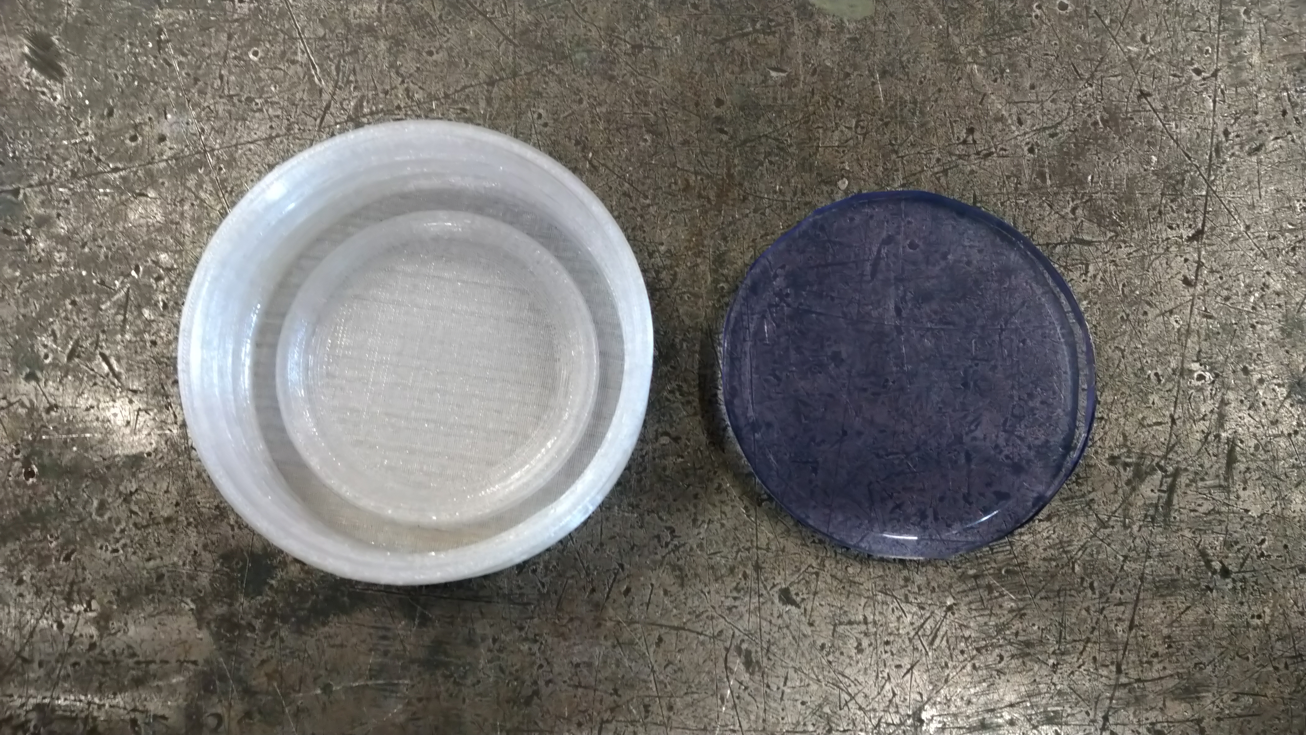

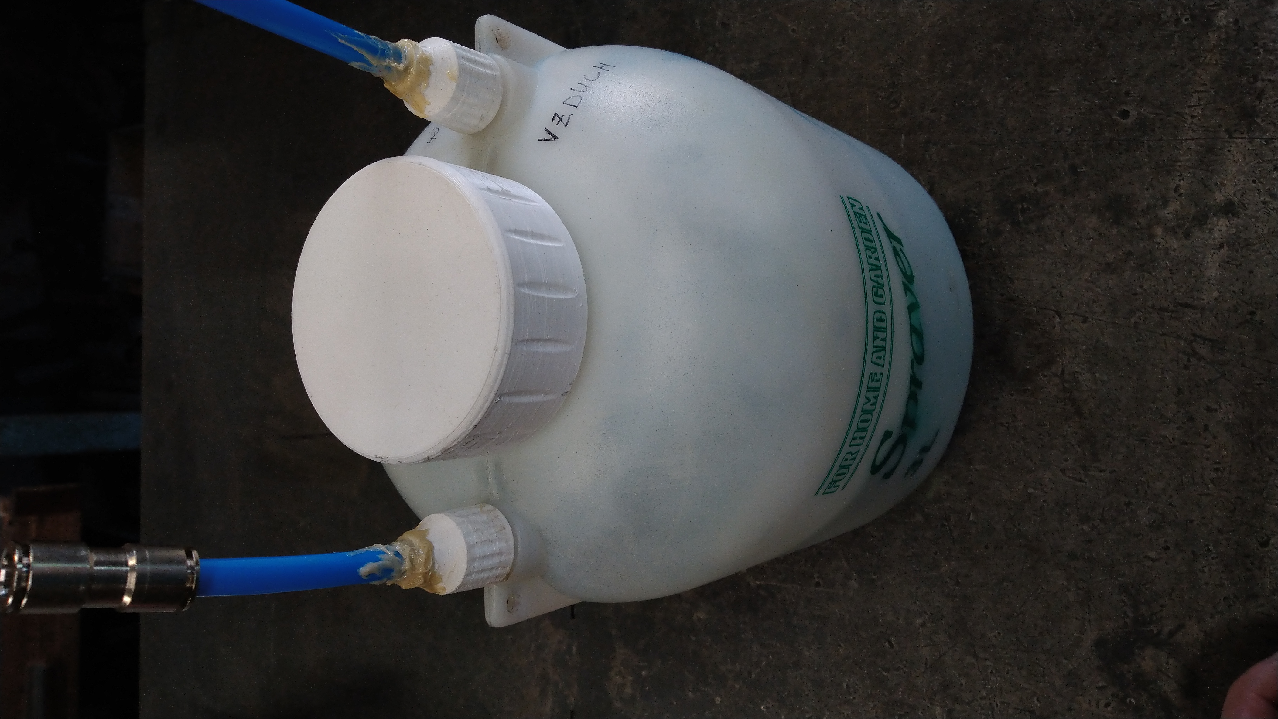

1. nádržka je vyrobená ze zahradního postřikovače, používám max, tlak 2 bary do víčka mám ještě vymyšlený pojišťovací ventil z 3D tisku s pružinou, adaptéry na hadičky a víčko je na 3D tiskárně, hadičky jsou zalepené epoxidem, docela jsem měl problémy trefit závit
2. na hadicích u vřetena jsou škrtící ventilky na vzduch pro regulace

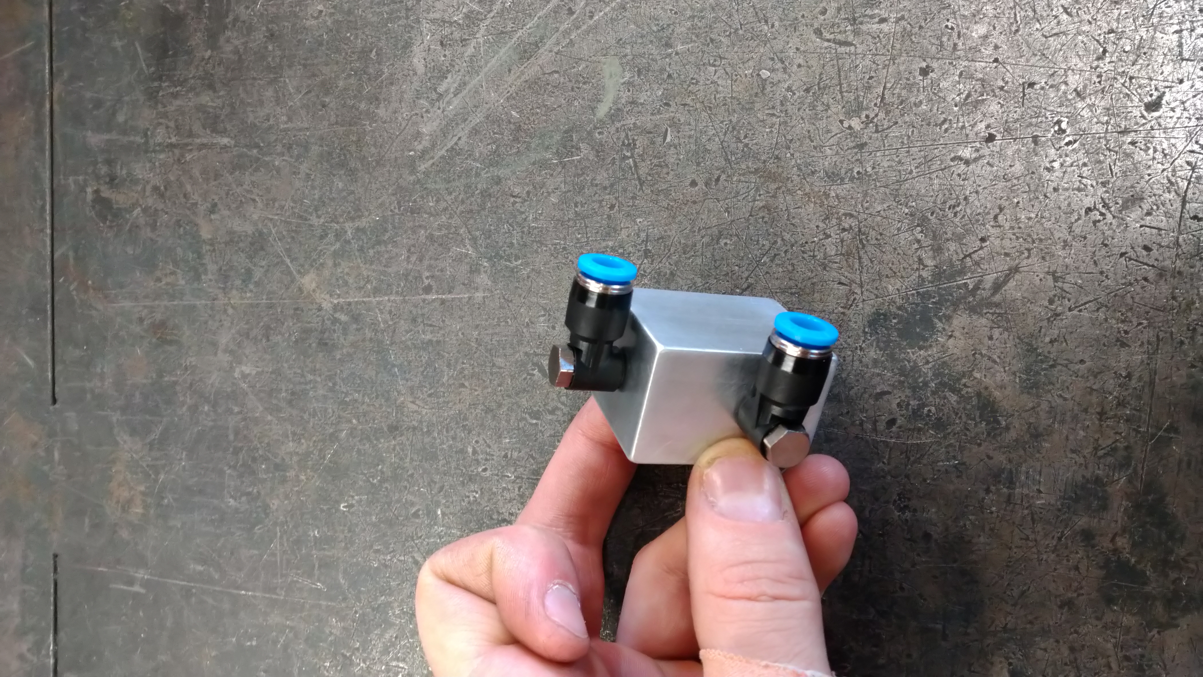

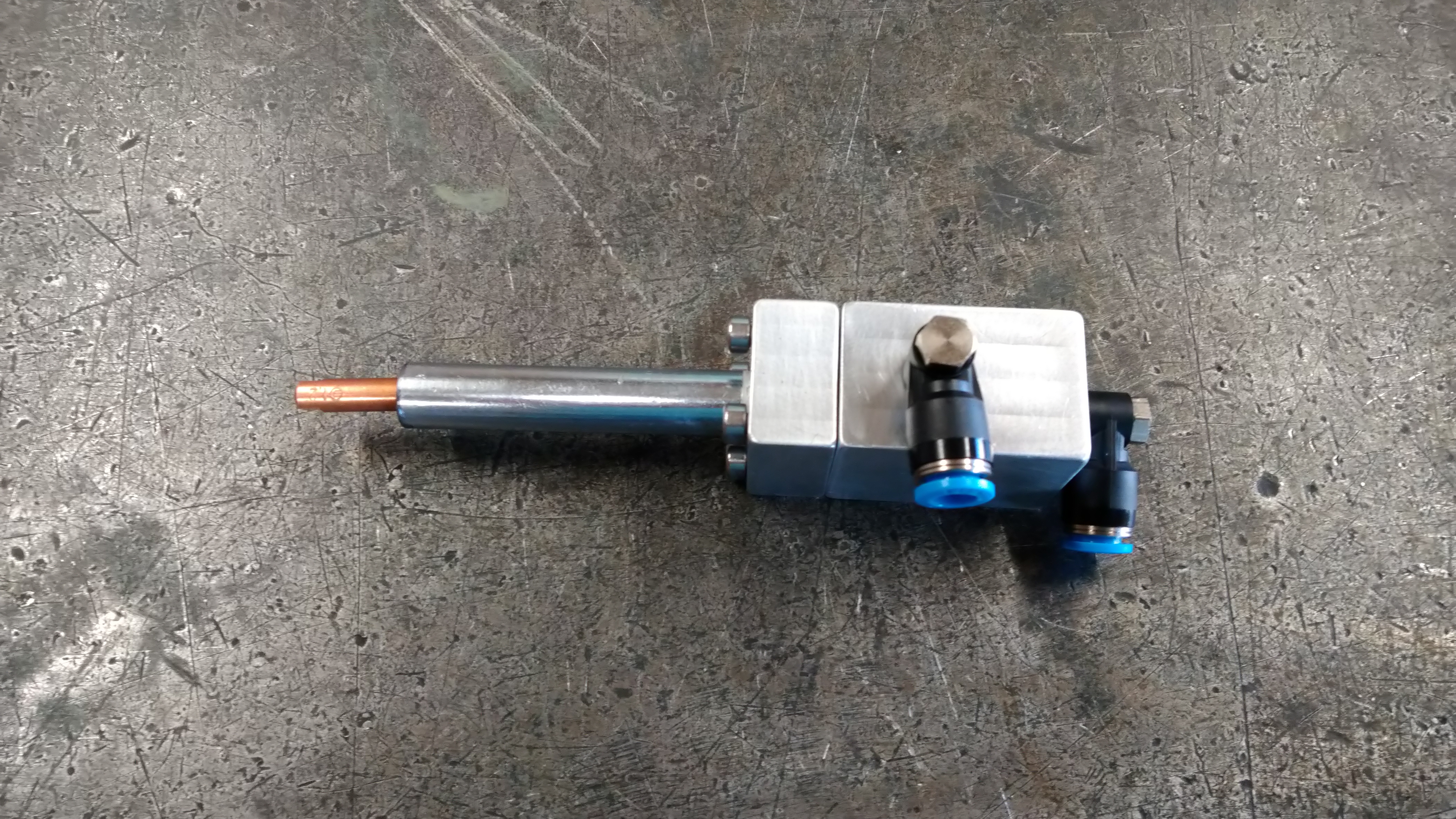

3. komora je ze dvou částí viz. foto , materiál 7075 jsou tam šroubení pro vstupy a ejektor

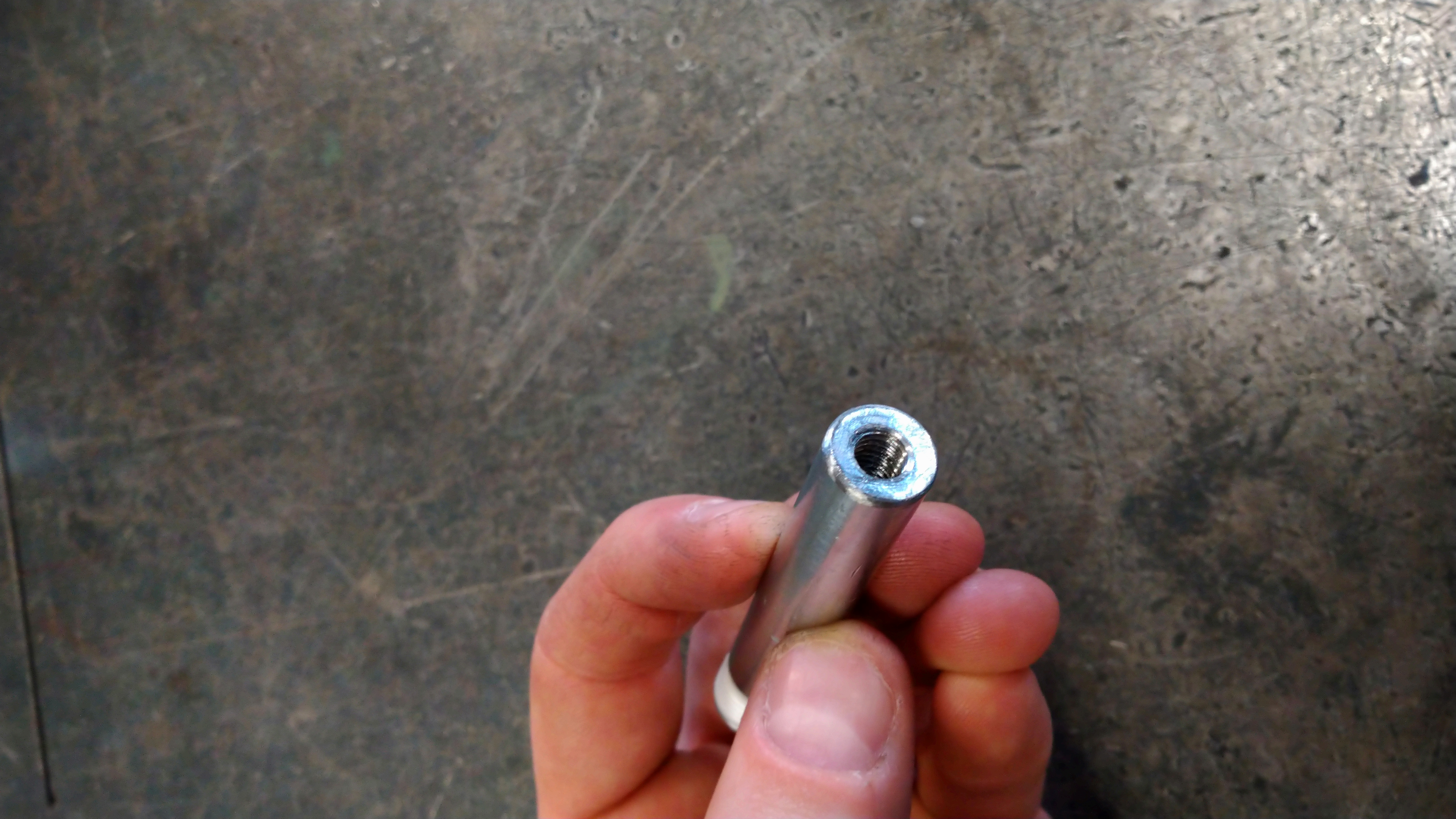

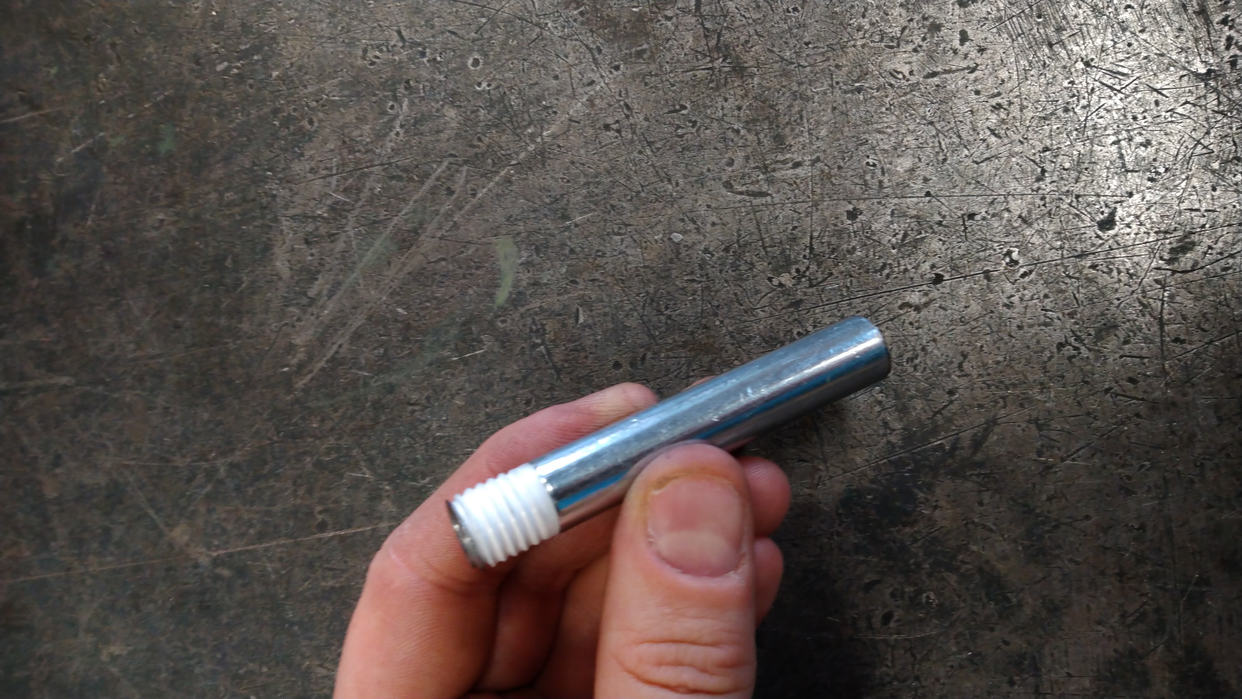

4. trubička je ze šroubu M12 a má vnitřní závit M6 na koci kde je tryska do svářečky pro drát
Ve výrobě je ještě adaptér pro našroubování trysky co je u WD40 viz. foto. (krásně se tvaruje a docela vydrží)
