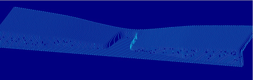

Pridavam nejaka data z digitalizace
- Přílohy
- RAZNIK12.HNC
- data z digitalizace
- (329.92 KiB) Staženo 394 x

3d scanner v machu funguje prez G kod, z hlavy nevim kterej
chova se to tak ze po prepnuti do rezimu digitalizace mach vyzve uzivatele k tomu aby zadal jmeno souboru kam pujdou data
a pak uz ceka na standardni prikazy k pojezdu
ve chvili kdy se sonda dotkne mach zastavi a zapise hodnoty na osach
vsechno ostatni je tedy v rezii programatora
dale je tam wizard ktery toto poresi sam
tj. prepne macha do digitalizacniho rezimu
a pak projede sit bodu s rozmery x y a krokem v x a y
dela to tak ze vzdy sjede dolu dokud se nedotkne
pak vyjede do bezpecne roviny provede posun o krok v x,y
a zase sjede dolu dokud se nedotkne
je to velmi neefektivni tedy narocne na cas
zato sit bodu je rovnomerna
