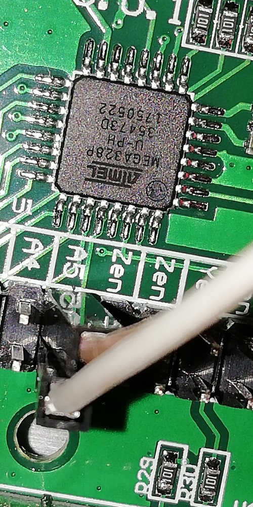

jsem začátečník a nějakým způsobem ani si nejsem vědom jsem asi odrovnal procesor na zadladní desce GRBL 3018 CNC
jen pro představu:
https://www.ebay.com/itm/3-Axe-CNC-3018 ... :rk:5:pf:0
obědnal jsem si tedy Atmega 328P ale mám takový divný pocit že když ho přeletuju tak to nevyřeším že ? mám pocit že je v tom čipu nahranej software ?
nebo se pletu ? poradí mi někdo ? popřípadě jak bych ho tam dostal ?
dík luboš

Pokud 100% víš že je KO procesor, tak 100% věz že má v sobě nějaký program.
A asi ho někde na netu nenajdeš, navíc pochybuji že by šel z MCU (funkčního) stáhnout.
Ale protože je to MCU mega328, tak by šel teoreticky do nového procesoru nahrát jiný program a následně ovládat stroj například tímto:
https://github.com/Denvi/Candle
(možná by šel i ovládat stejně jako dřív, když je to GRBL, jenže těch je víc verzí)
Ale to už si s tím musí někdo doma pohrát.
Nejlevnější bude pořídit novou desku , vzhledem k jejich ceně.

Pokud je to standardní GRBL (tedy bez nějakých specialit třeba pro laser atd.), tak ten si stáhneš z Internetu.
Teď jde o to, jak ho dostat dovnitř. Kdybys poslal fotku celé desky a ne jenom její kousek, tak by tam bylo vidět, jestli je na ní SPI programovací konektor (standardně by měl mít 6 pinů), nebo jestli se nějak rozumně na ty piny dá dostat. Nakonec kdyby tam konektor nebyl a když to stejně budeš letovat, ta tam v nejhorším můžeš dočasně naletovat 4 potřebné dráty.
Pokud se dostaneš až sem, tak pak to chce programátor. Ten se dá udělat z několika odporů a připojit na LPT port, nebo koupit za nějaké 2 USD z Číny, případně pro programování použít nějaké Arduino.
Kdyby sis místo prázdného procesoru koupil rovnou nějaké nejlevnější Arduino (ta cena se od samotného procesoru moc lišit nebude), tak ten už by měl v sobě zavaděč a mohl jsi to tam naprogramovat přes USB.

Pak je asi levnější naprogramovat rovnou třeba arduino nano a pak prostě procesor přepájet.
To arduino si naprogramuješ doma přes USB
