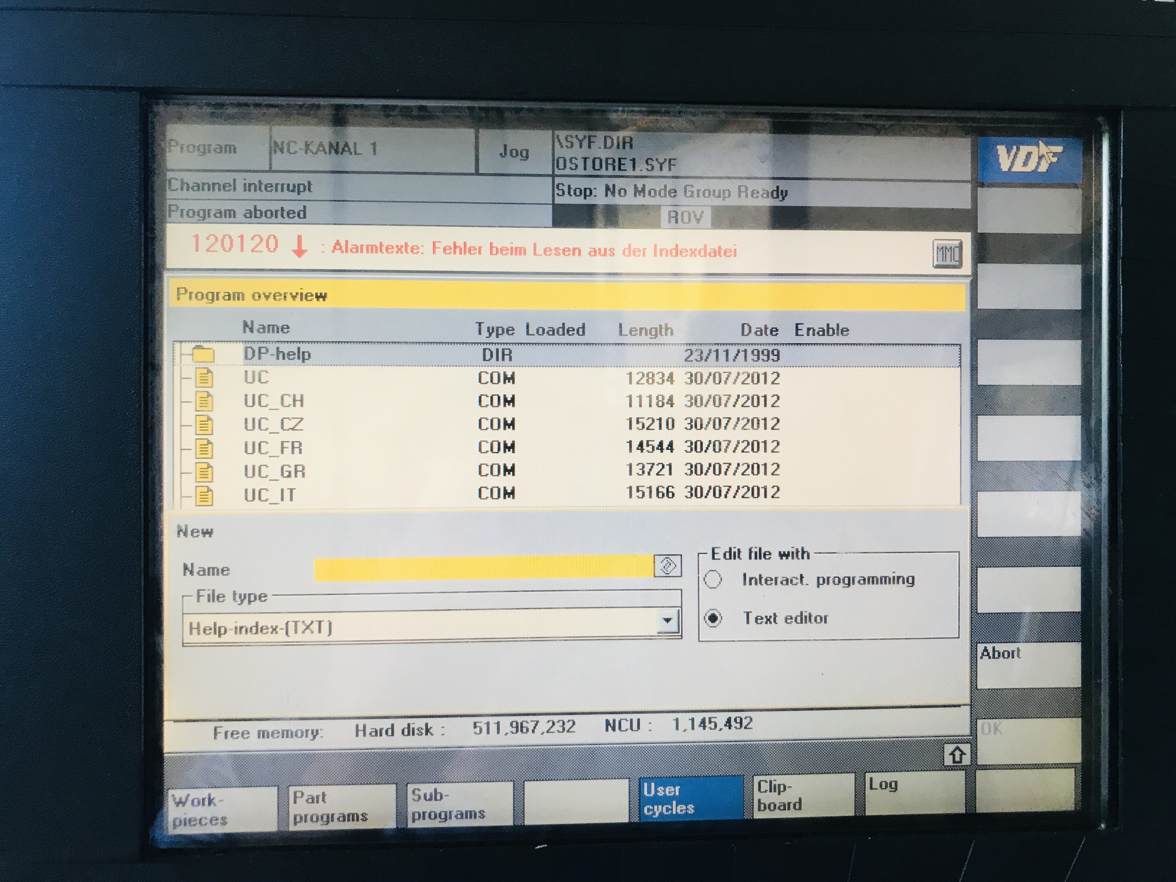

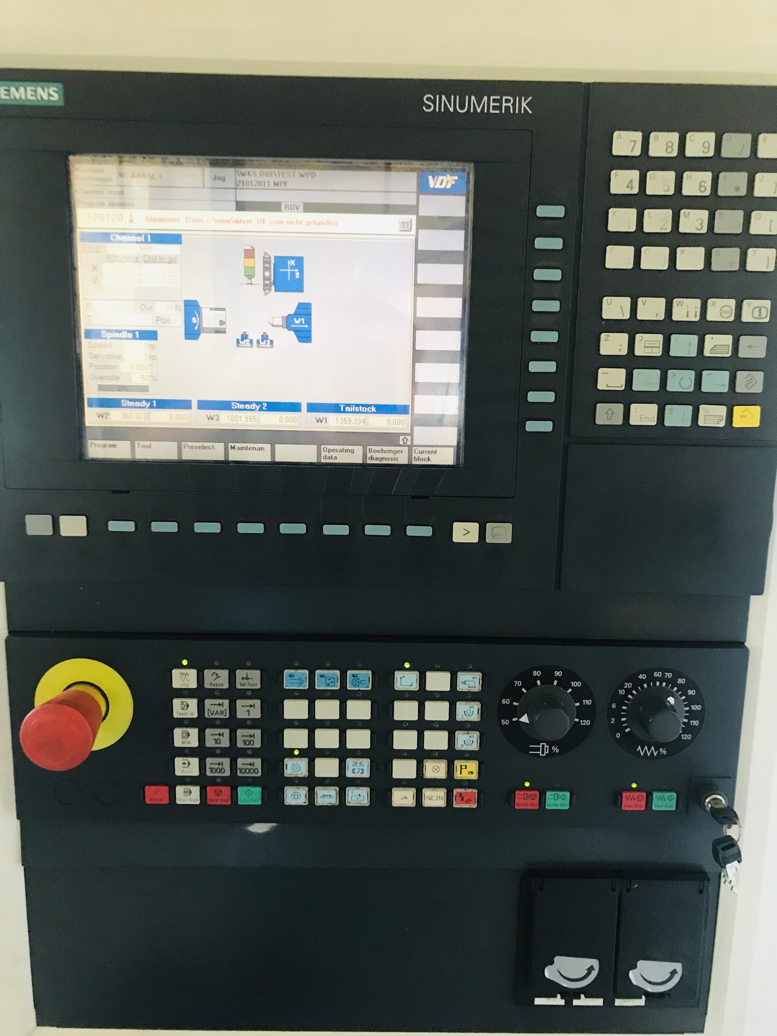

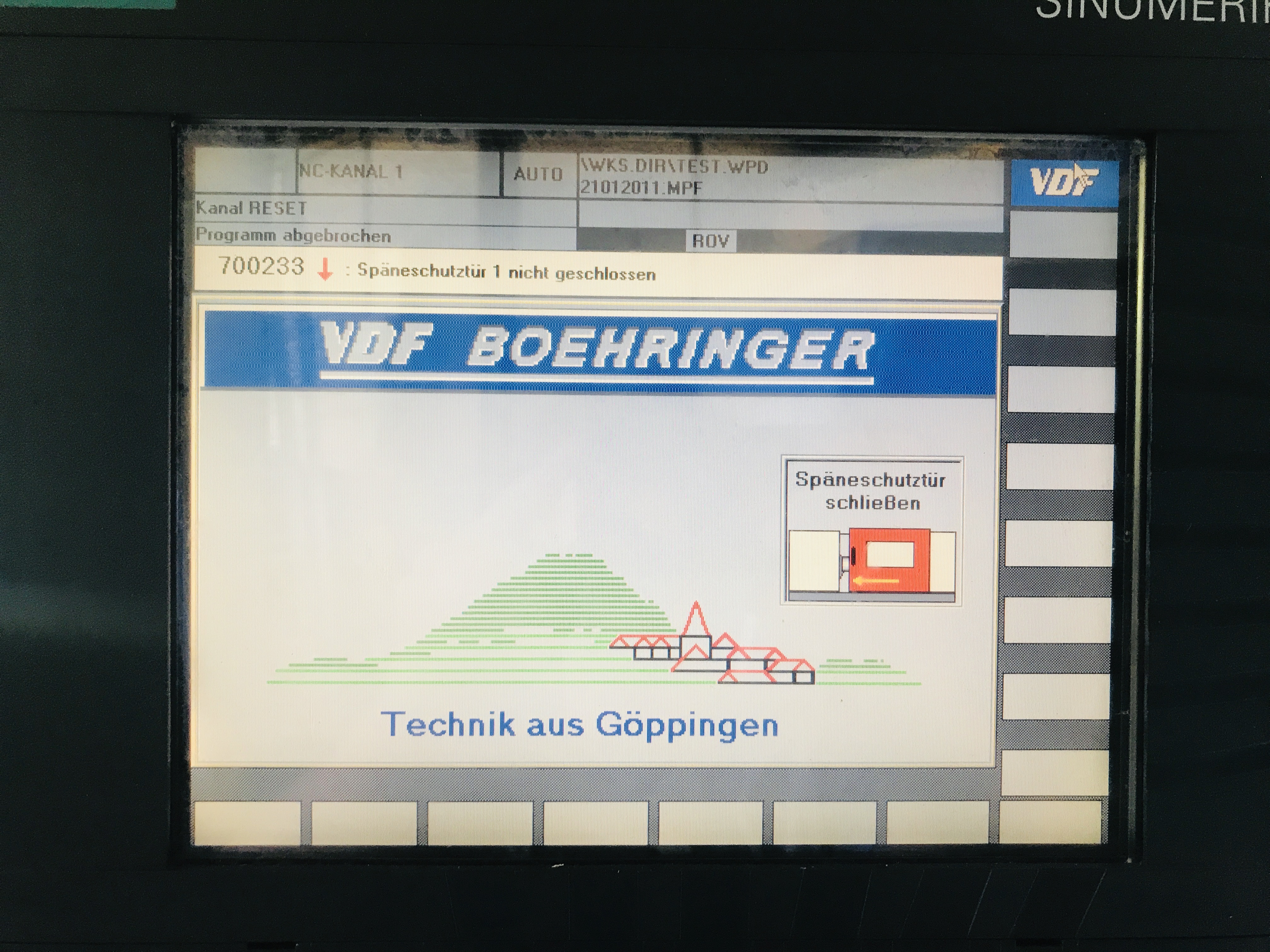

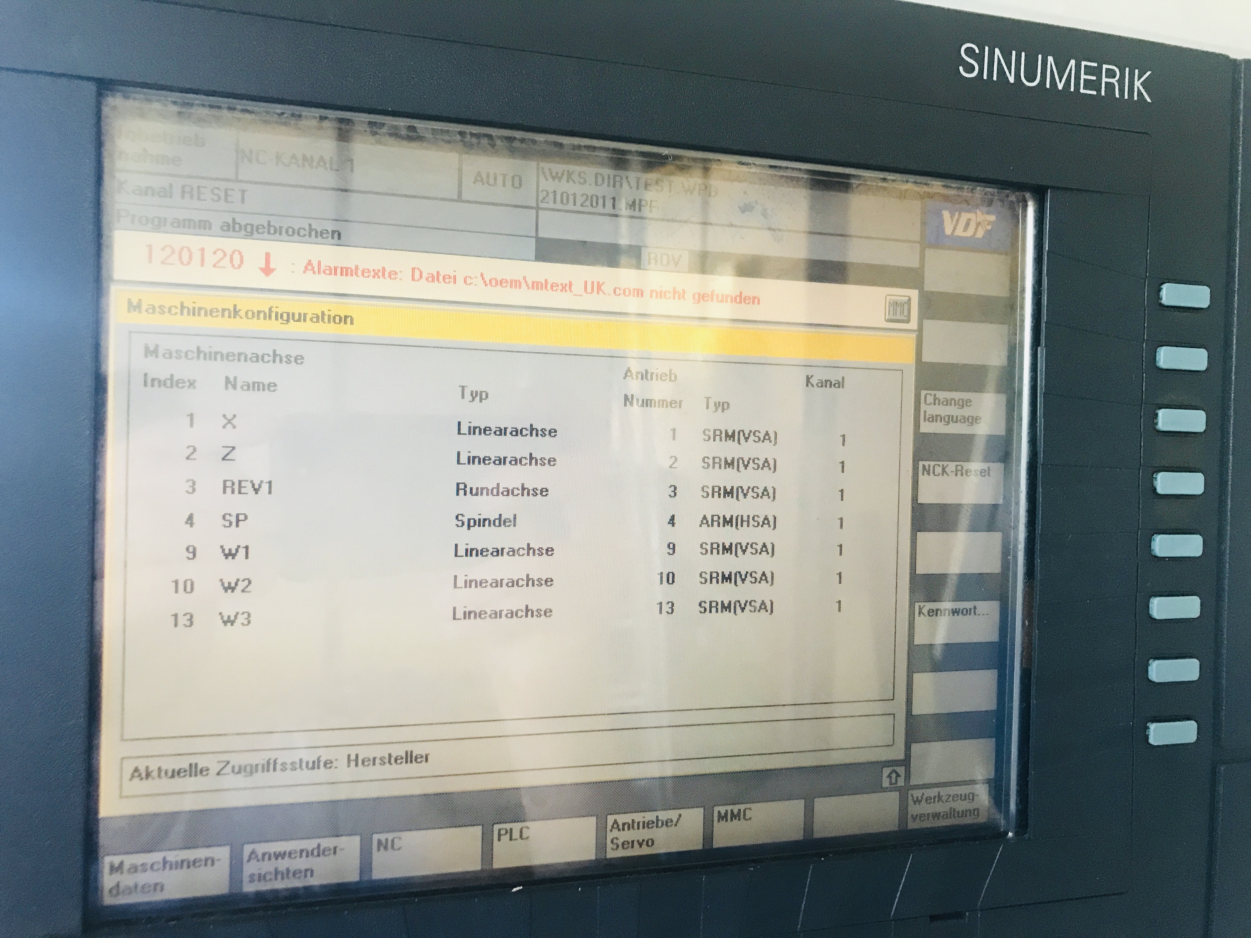

Ahoj , nevíte jak aktivovat další jazyky ? Je zde Aj i De ale ostatní jazyk nejde přepnout viz foto . Díky

1,3 obrazovka je obazovka vyrobcu stroja. Preklad jazyku musi poskytnut on, resp. ak su tieto obrazovky vytvorene .com masky, tak si vies najst texty jednotlivych prvkov a prelozit si to sam.
2,4 je Hmi Advanced, pre moznost prepnutia jazyku musis mat aktivovany opcny bit a nainstalovanu cestinu. Instaluje sa to z win prostredia, musis mat spravnu verziu cestiny podla verzie HMI Advanced.

Ak je tam pcu50, tak pri starte ked sa v dolnom pravom rohu zobrazi cislo verzie tak zatlac "3".
samotna instalacia je jednoducha.
A este som zabudol treba prelozit pouzivatelske alarmy- cyklove, plc.. Zase znova poskytne bud vyrobca stroja alebo prelozit manualne.
