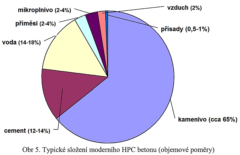

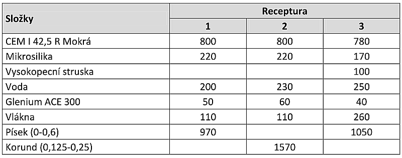

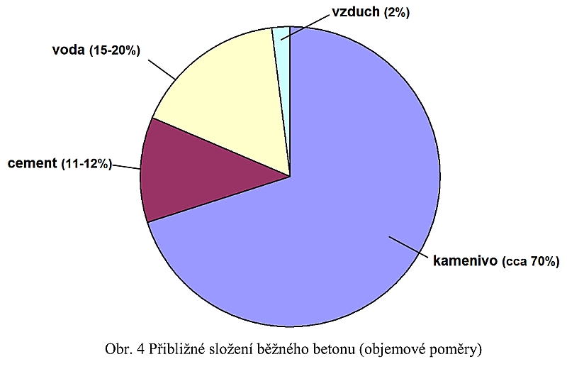

Mnoo, betonový soustruh dle mne je pořád z betonu, tj. z cementu atd. jenom poměry hlavních složek se drobně mění mimo jiné i ve prospěch toho cementu:
- hobby úroveň u hobíka co je profesí třeba lékařem (někdo nedávno tady konstatoval, že není hobík jako hobík) je betonový ve smyslu betonu třeba do těch základů např. C35
[/url]
- hobby u hobíka co je profesí třeba servisním technikem CNC třeba z betonu kvalitní průmyslové podlahy či dokonce HPC - profi bude nejspíše z nějakého betonu UHPC jako je třeba Nanodur se složením podobným nějaké receptuře z jedné diplomky Věda to asi bude, jinak jak to tady někdo popsal by u každé betonárny stála také hala na CNC mašiny
, ale vzhledem k tomu, že jsou to poměrně nové materiály na stejném základě jako klasický beton, tak to v budoucnu nemohu vyloučit
Laicky to vidím tak, že UHPC je klasický beton s vylepšenou pevností nějakýmí přísadami jako např. jemnějším plnivem, ocelovými drátkami, oblejším kamenivem, či přísnějším dodržováním technologických postupů od výroby přes dopravu až po aplikaci, kterou vylepšují další přísady např. plastifikátor
[/url]
