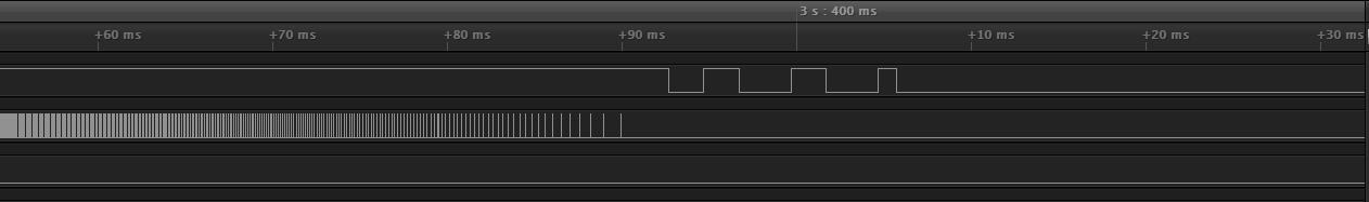

Tak jsem provedl první měření a.....
pohyb sem a tam v ose X o 10mm
nahoře dir, dole step detail zmeny smeru.
nic neobvykleho a nakonec konec pohybu, tady je trochu divny, ze v dobe, kdy uz se nehybe step, tak si dir jeste trochu zakmita, ale nema to vliv na pohyb. to přičítám tomu, že jsem použil defaultni konfiguraci, kde konfigurator nahrnul PIDku. jeste zkusim bez ni.

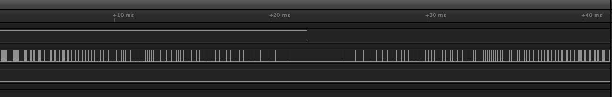

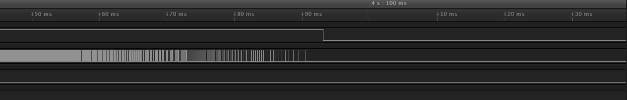

- Ne, ten 3. obrázek není normální brždění osy. Normální je to první zabrždění, ale ten opětovný rozjezd a opět zabrždění (navíc s nesmyslným přepnutím DIR uprostřed) tam rozhodně nepatří.
Když jsem se na to vyspal, tak mi připadá, že snad jediné možné vysvětlení je, že při přenosu po LPT dochází k občasným chybám. Pokud by to byla chyba při přenosu PC->Mesa, tak by to mohlo udělat tu jehlu, při chybě čtení, tj. Mesa-> PC by to zase mohlo zblbnout driver Mesy, který by si myslel, že je jinde než ve skutečnosti je.
Některé protokoly (třeba LBP16) umí zabezpečení pomocí CRC, ale zde u přenosu po LPT se to bohužel nepoužívá.

To zakmitávání a případně dojíždění na konci mi to v rychlostním režimu Mesy dělalo stejně, v polohovém režimu to zmizelo.
Ještě dodatek - ty jehly na signálu DIR mi to dělá v obou režimech, polohovém i rychlostním.

Čo sa týka náhlych zmien DIR signálu ("jehly") uprostred pohybu konšt. rýchlosťou, tak to vyzerá skôr na iný problém. Mohla by to byť už spomínaná chyba komunikácie, no nechce sa mi veriť, že by súčasťou payloadu nebol žiaden kontrolný prvok tak natvrdlí zas soudruzi z Mesy nemohli byť či?
