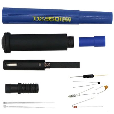

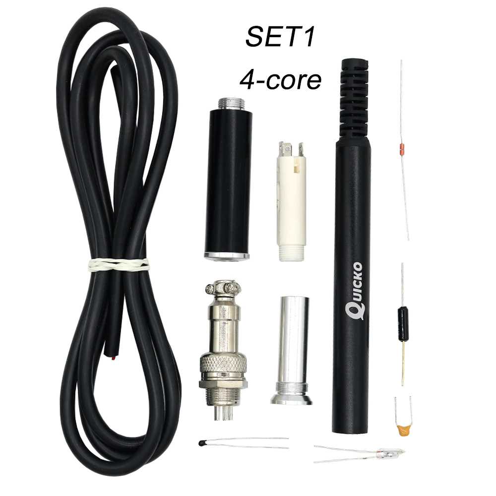

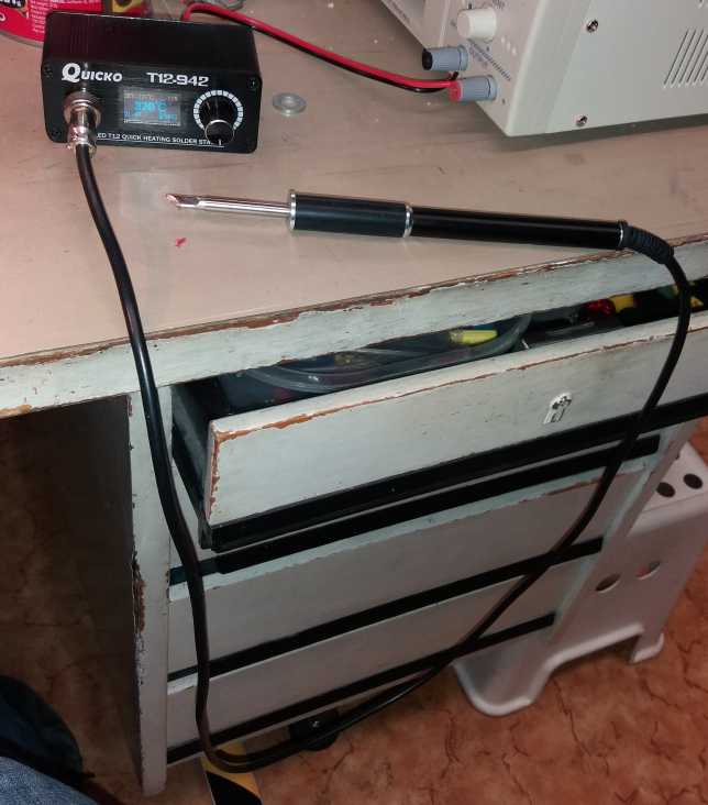

Fotka super je, ale oživení těch ruček se jaxi komplikuje.
Dnes jsem se je snažil zprovoznit - připájet kabely ale hlásí mi to pořád ERROR.
U hliníkové ručky pokud vložím hrot do vlastního kontaktního pouzdra tak stanice nastaví řádně teplotu, ale pokud ručku sestavím tak mi neefunguje. Ta druhá hlásí chybu stále i když dávám hrot do samotného pouzdra.
Další nectností je, že pájky se zabudovaným zdrojem občas neustojí na několik vteřin teplotu, to se ale při napájení na externí zdroj nebo baterie nestává.

Ak ti to hlási error tak asi nemáš poriadne zasunutý hrot, alebo to proste nemá dobrý kontakt s tými plieškami v hrote, keď tak ich skús trochu poohýbať.

Bohužel u těhle novejch ruček se k plíškům pořádně nedostaneš.

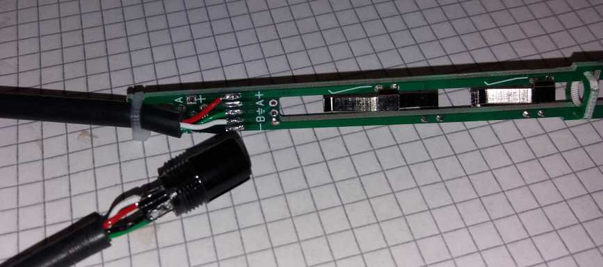

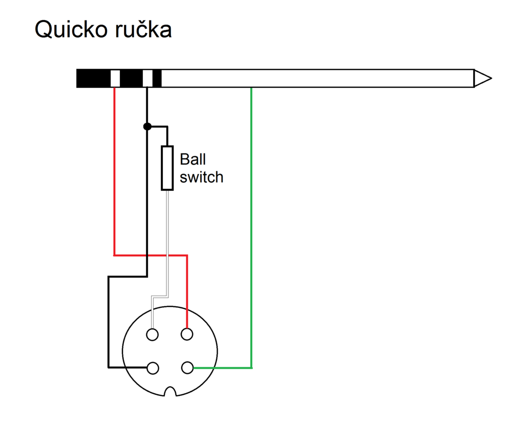

Můj nový přírůstek: Rozebraná originál ručka: Schema zapojení ručky:
Určite nejde z tej novej rúčky vytiahnuť celý ten plošák aj s konektormi? Nikdy som ju nevidel naživo, ale predpokladal by som, že tam bude presne ten istý plošák ako vo všetkých ostatných a nejako ho tam predsa dostať museli.

V těch novejch ručkách žádný plošňák není - je tam jenom konektor

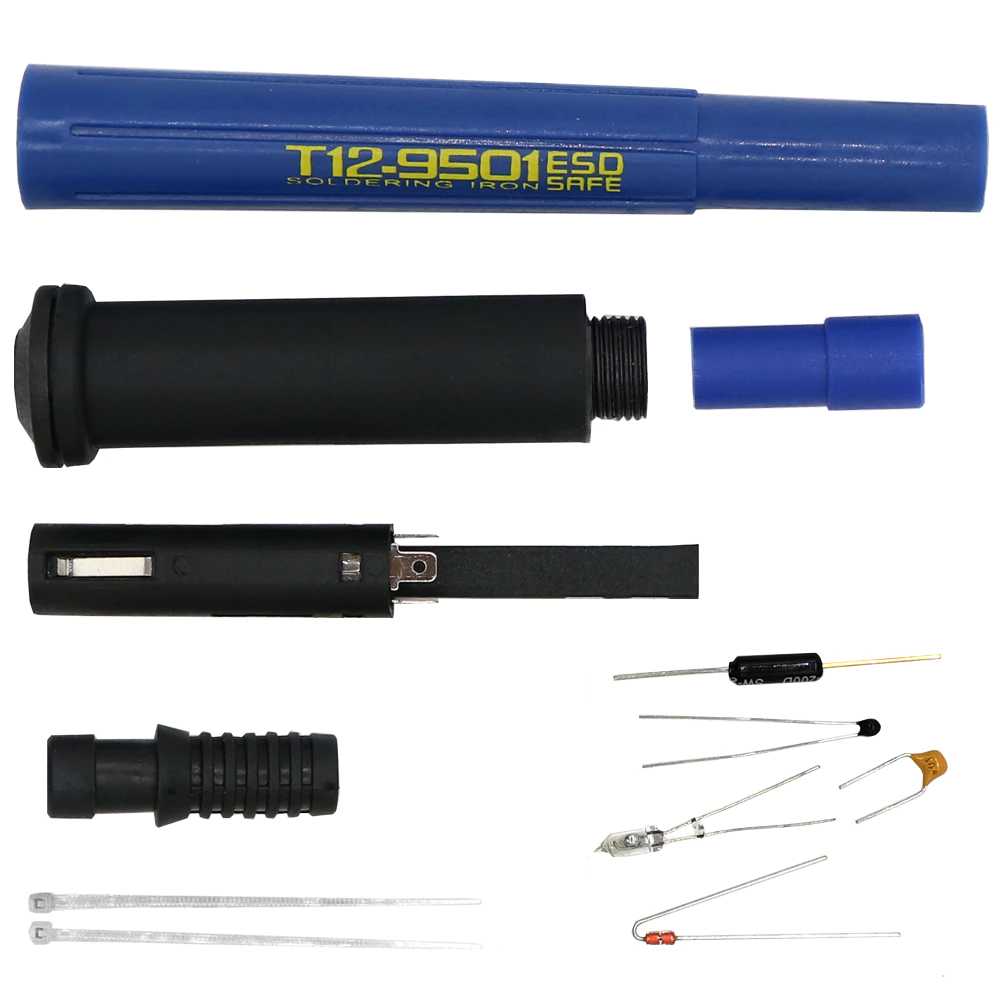

Po zapojení a připojení pájecího pera jsem s překvapením zjistil že neumí v základu regulovat teplotu a je stále sepnutá.tak jsem začal zkoumat proč to nefunguje. Po pátrání jsem zjistil že stačí k měřícímu článku připojit cca 100R odpor. Poté pracuje regulace celkem spolehlivě. Jen jsem zjisti drobný problém s přehříváním plastu na rukojeti a možném poškození pera. Je to způsobené přechodem tepla k rukojeti. U zmenšené verze v provedení SMD mají přehozené vývody na měřící článek tak si na to dejte pozor. Pájecí pera se dají snadno přestavět pro verzi T12 jen se vymění vnitřek tíšťák za tíšťák a vloží se hrot z T12.

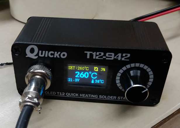

S touto verzí jsem celkem spokojený. Celkem se mě zamlouvá pohyboví senzor. Regulace pracuje velmi rychle, pero je ohřáté za pár vteřin. Se spínaným zdrojem jsem se vešel do krabičky 130x45x90. Zakoupil jsem regulaci i bez displeje https://www.ebay.com/p/DC-12-24v-Mini-T ... 7675.l2644 . To už dnes cpou i do pájecího pera. Pro někoho kdo nepotřebuje koukat na displej a teplota stačí nastavit orientačně perfektní řešení.
Já osobně používám mnoho let Diametral ovšem dnes, pokud potřebuju pájku přenášet si raději vemu T12. Je lehká snadno přenosná, pájet mohu za 10s od zapnutí. Celkem se dá říci, že se použitím vyrovná pistolovce, kterou jsem donedávna využíval nejvíce a práce s ní je jemější a přesnější.

Tak dnes jsem dodělal první z ruček. Ukázalo se, že problém byl v rukou - hlavně že jsem si namaloval schémátko a ještě ho sem dal.
Vzpomněl jsme si na turnigiho a začal měřit - no a kablíky v konektoru byly jaxi blbě grrrrrr.....
No ale výsledek stojí za to
Dal jsem si k svátku hezký dárek

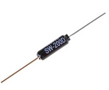

Dotaz - nemáte někdo vibrační senzor SW-200D?
Už jsem si jej objednal z Číny, ale než přijde to trvá .....
