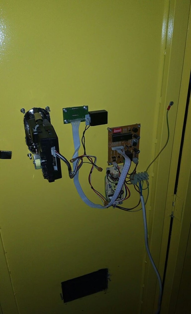

Zdravím, předem upozorňuji že jsem lajk. Otec si nechal vyrobit na zakázku automat na plastové žetony (skříň + vnitřní mechaniku). Problém je, že my bychom rádi podle toho prototypu začali vyrábět vlastní automaty, ale nevíme jak a týpek, co mu to prodal nedodal seznam vnitřních komponentů, návod na sestavení, seřízení, obsluhu, servis, prostě nic...no, a telefon už přes dva týdny nebere. Tak jestli třeba někdo nejste, nebo neznáte někoho, kdo by nám mohl pomoct řešit naší svízel, byli bychom Vám zavázáni :) Potřebovali bychom vysvětlit asi co je co, kde to případně objednat, jak to sestavit, seřídit, nakalibrovat atd.

mrkni se tady na ty stránky : http://arcade-automat.cz/index.php/anat ... /mincovnik
ale bez znalosti programování to asi nedáte , zas pokud si složíte hardware tak už vám to může celkem rychle někdo naprogramovat.
akceptory - mincovníky třeba zde : http://www.zabavka.cz/eshop/k1810-minco ... hi-09.html

22. 11. 2018, 10:03
No mezi náma, to co poslal taky není zrovna profi výrobek, vypadá to jako kdyby to někdo udělal na koleně, s pár součástkama z Aliexpressu.

To samozřejmě neobšlehnete, protože veškerá "inteligence" je schovaná na té destičce vpravo nahoře. Krom displeje je tam výstup na neresetovatelné počítadlo a hlavně to vyhodnocuje, co se hodilo do mincovníku, kolik má případně vrátit a kolik dát žetonů. Pár let jsem dělal VHP a tak vcelku vím, která bije. Možná by dávalo smysl, sehnat měničky mincí, kam by se dávaly papírovky a vyplácelo by to žetony.
to DwPetr: tohle je běžný design. Pár modulů propojených pár kabelama. Ve finále se kabely nacpou do lišty nebo řízlé plastové trubky a hotovo. Jednoduché, snadno konfigurovatelné a překvapivě spolehlivé. Běžně několik let provozu 24/7 v šílených zakouřených prostorách.
