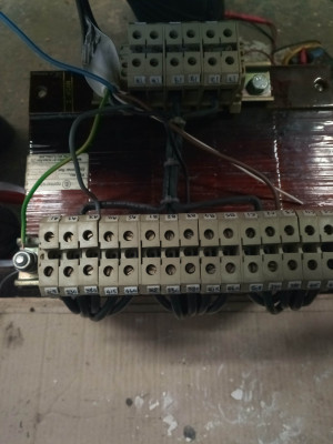

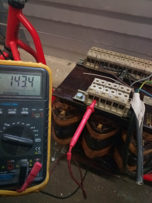

Ahoj. Mám tu takový zádrhel. Třífázový transformátor, na vstupu 380V, na výstupu 208,230,415 a 460V. Potřebuji 3x230V, jenže na výstupech kde má být 230V naměřím pouze cca 143V (na ostatních výstupech je napětí taky nižší než by mělo). Dělám něco špatně a nebo je ten transformátor spálenej? Díky za pomoc

25. 4. 2020, 7:56
Promiň ale s tím pomoci nejde!!! Když jsem nedáš další informace !!!
Fotky jsou nic neříkající !!!
Máš někde štítek toho trafa?
Jak jsou zapojená vinutí?
Proč si myslíš že to trafo je spálené?

25. 4. 2020, 7:57
Mimochodem kam máš zapojený druhý fous toho měřáku??

Díky za reakci. Měřák mám na fázi a na zeleným. Jinak k tomu trafu nemám víc info (na štítku je jen výrobce, kterej už, dle internetu, neexistuje a typ Google ani nenajde - Romarsh 3PT20.0/49). Je to ze starý CNC frézy a na driverech svítí kontrolky nízkého napětí. Váží asi 40Kg.
Příspěvky: 22399
25. 4. 2020, 8:28
Zelenej resp zelenozlutej nebrat
Tyhle trafa maji ty napeti ktery jsou tam napsany mezifazove
Tj dve faze maji mit mezi sebou to co tam je uvedene

Ahoj nebudu ti do toho kecat, ale na zelenym to nedomeris, pokud to trafo nema zacatek sekundaru prikostreny. Coz nemivaji a z te strasne fotky to nema asi ani tohle. Najdi si pri nezapojenem trafu ohmetrem jednotlive vyvody, nakresli si to a az pak měř. Nebo sem tu maluvku dej, poradime jak zmerit.

mera ti to dobre, len musis vediet co si zmeral. na vstupe kde mas 380 tiez medzi fazou a nulakom nenameras 380 ale 220

xener píše: 25. 4. 2020, 9:15 mera ti to dobre, len musis vediet co si zmeral. na vstupe kde mas 380 tiez medzi fazou a nulakom nenameras 380 ale 220
Jo na primaru toho trafa ok, je to trifazove trafo, zadny nulak, ale zmeris. Na sekundaru zmeris prd pokud neni konec vinuti spojeny s tim z/žl. A par let mame 400 a 230 volt tak ho neblbněme.

Sdružené napětí 247V = Fázové napětí 143V x 1.73
nezatížené trafo, tolerance, celkem to sedí

No sice Cjuz máš pravdu s tím přepočtem, ale předpokládám, že to trafo by mělo mít vyvedené vinutí na svorkovnici.
Z té nešťastné fotky nevyplývá jak jsou jeho vývody zapojené.
Pokud je to samostatné vinutí pro každou fázi tak ty cívky mohu pospojovat jak do hvězdy tak do trojúhelníka - z fotky to právě není patrné.
Je potřeba opravdu proměřit zapojení vinutí.
