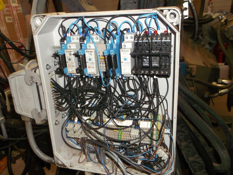

Potrebujem do nového mobilného poľnohospodárskeho stroja niečo ako jednoduché PLC.
požiadavka je snímať signály od snímačov (indukčných) a na ich základe riadiť hydraulický rozvádzač s cca 12-20 cievkami.
požadované funkcie sú OR, AND, XOR a časovač (oneskorenie výstupu voči vstupu)
napájanie 12V, reálne to môže byť 11-15V DC.
prúd do cievok by nemal byť väčší ako 3A (týchto veľkých bude max. pár)
počet vstupov 10-20ks
počet výstupov 8-12 s možnosťou rozšírenia.
umiestnené to bude v plastovom rozvádzači, budú tam nejaké otrasy ale nič čo by prekračovalo rozumnú hranicu.
mám vybraté LOGO, ale ak existuje lepšie riešenie, nechám si poradiť.
pôvodne to bolo celé riešené "analógovo", chcel by som to zjednodušiť.

Ja pouzivam tohle, za me naprosta spokojenost, ted ho mam v magnetce, teda jeste nedodelane, neni cas. Byl jsem linej vymejslet relatkovou logiku.
https://www.tecon.cz/prod_automaty_click.php
Na hobíka to asi jde...
Příspěvky: 5222
17. 5. 2020, 4:11
Nasel jsem fotku
