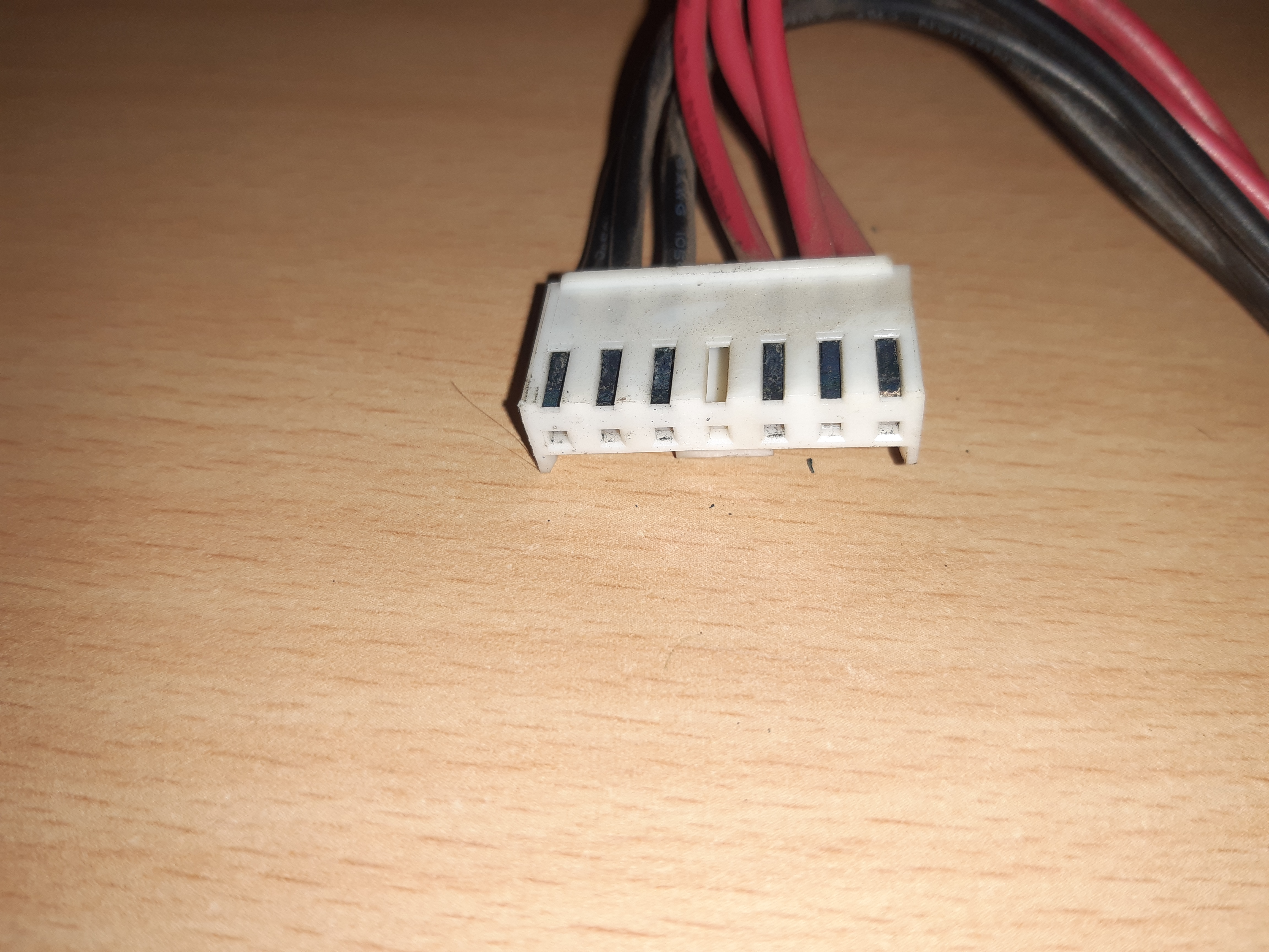

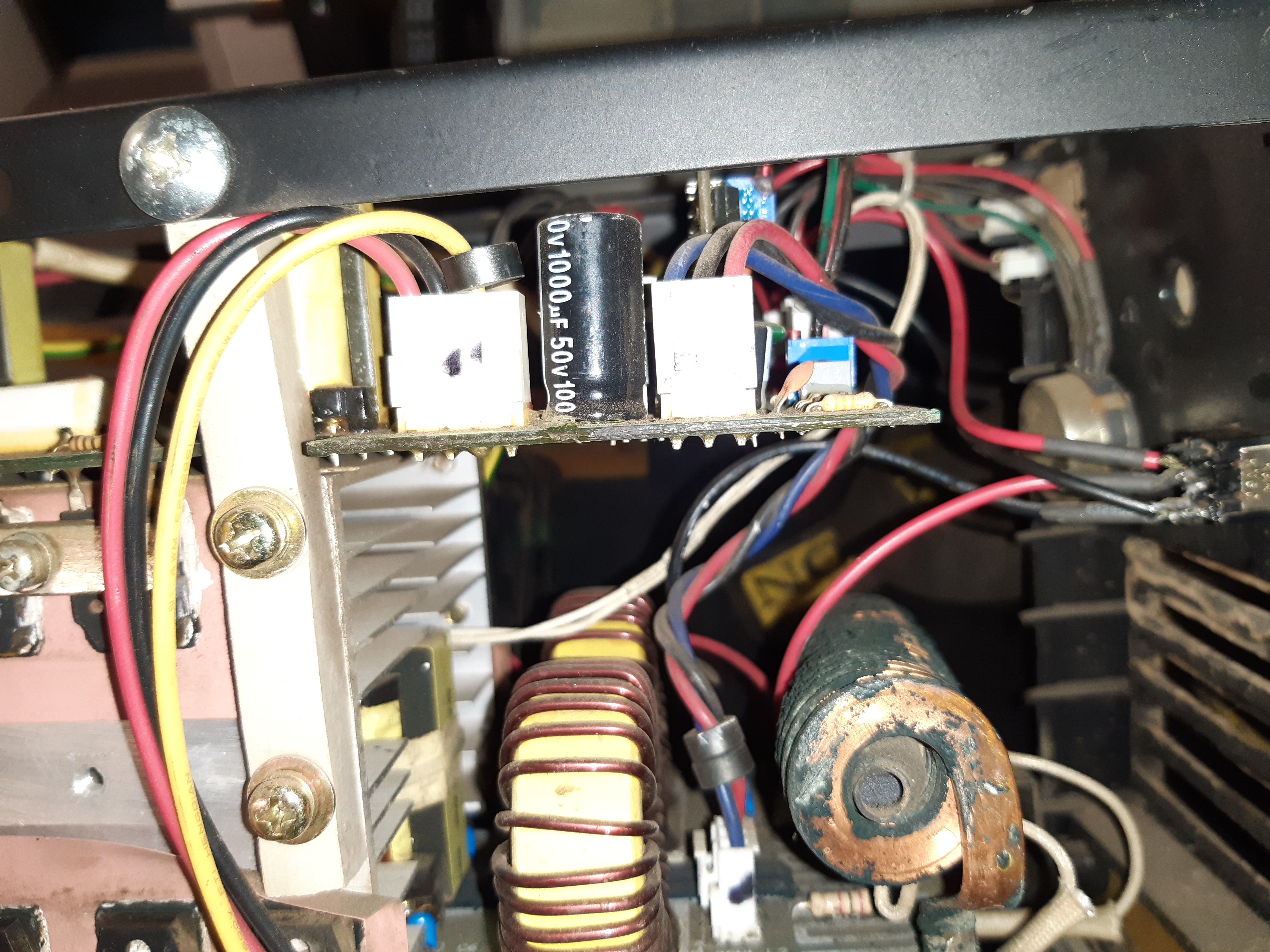

dostal jsem svářečku Omicron TIG200, která vlivem velmi kyselého prostředí ve kterém pracovala má silně zoxidované všechny propojovací konektory.
Ve svářečce je několik samostatných desek, které jsou propojeny jehlovými konektory.
Konektory a jiné měděné či mosazné části jsou potaženy drolícím se černým oxidem. Svářečka sice normálně funguje, ale mám strach z drolícího se oxidu aby nenapáchal nějakou větší škodu.
Rozhodl jsem se jí dát trochu dohromady a tak bych chtěl poprosit, zda nemáte někdo zkušenosti jak nebo čím oxid nejlépe odstranit. Zkoušel jsem několik různých sprejů, ale bezúspěšně.
Mechanické čištění vzhledem k typu konektoru nejspíš nepřipadá v úvahu.
Děkuji Petr

Jinak jsem to samozřejmě i funkční rozebral a co jde, čistím mechanicky. Tranzistory a volně vinuté cívky jsou úplně černé a oxid pravděpodobně vodivý se sype mezi vývody. Asi nemá cenu čekat, něž to vybouchne

Že kontakt zoxidoval se říkalo dávno před ynternetem, asi nějaké lidové zevšeobecnění. Nešla by fotka nějakého takového kontaktu z té překyselené svářečky?
doporucuji kompletni ocistu, nejcastejsi pricinou spaleni vykonovych mosfetu jsou necistoty na vyvodech
Dnes jsem navštívil laborku v podniku odkud svářečka pochází na výzvědy. Bylo mi vysvětleno, že vlivem velmi kyselého ovzduší v daném prostoru kde se svářečka nejvíce používala, čistá měď velmi rychle reaguje s výpary a vytváří se na povrchu oxid měďnatý!
Nejprve tenká zelená vrstva, která následně přechází do černého drolícího se sajrajtu (můj případ) nicméně pořád OXID, takže je to zoxidované a nic jiného.
Tento prášek se drolí vlivem manipulace boucháním... a tak strhává malé naleptané částečky mědi a proto se stává vodivým! Tolik pro Panza
V daném provozu se rozvodny a rozvaděče udržují pod stálým přetlakem, protože třeba propojovací hřebeny jističů, kontakty... začínají černat po pár dnech.
Nejlépe se to dá odstranit mechanicky, což zrovna u těch konektorů moc nejde a proto od odborníků z jiného města na ynternetu (hospodu máme zavřenou) vyzvídám jejich zkušenost s přípravky na daný problém.
Jak píše filla určitě to chce vyčistit jen mě trápí ty konektory.

jestli se to drolí, tak bych to skusil prohnat ultrazvukovou pračkou
horký vodní roztok nějakého detergentu
pak to vyprat v lihu kvůli odstranění vody
pak vysušit v troubě několik hodin při cca 70°C
rozchodil jsem takhle dva stroje s Heidenhainem a Simodrive po povodních 2002
Jedinou funkční cestou je dát konektory nové. Je to běžná bižuterka za pár korun. Tatínky přeletuješ za nové a na maminkách vyměníš kontakty. Akorát to chce namačkávací kleště. Těch konektorů jsem vyměnil 200-300 kusů určitě. Samozřejmě tomu předcházela akce "kontaktol" a podobné, to však nefunguje. Na těch kontaktech je totiž nikl a ten je bezpečně pryč a žádnou vodičkou ho tam nevrátíš. Než jsem na tohle přišel, stálo mě to skoro rok snažení a hlavně proježděnejch kilometrů a prodělanejch peněz. Kontakt zasranej nějakou špínou očistíš, poškozenou povrchovku ne. A funkční konektor se během okamžiku změní na nefunkční přechodové odpory aniž bys na něj šáhnul.
To neznám, ale co jsem se tak dočetl, tak třeba podomácky vyrobených čističů je spousta. Ocet/soda, citronová šťáva, naředěná kyselina sírová...
Já spíš primárně vyhledával nějaký sprej.
Líbí se mi nápad od testone. Všechno co šlo vyčistit mechanicky mám hotové a zbývají jen propojky s konektory a velká cívka. Tu bych mohl do ultrazvuku hodit celou a konektory nejspíš teda vyměním. Jehly na deskách jsou v pohodě jen protikusy v konektorech jsou KO a to asi opravdu nemá cenu čistit. Kleště mám a zbytek bude tak jako tak v ceně lepšího kontaktolu.
