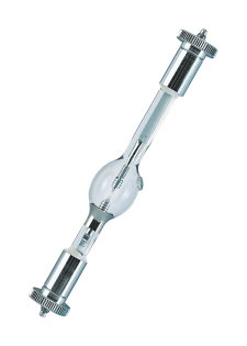

Používala sa vysokotlaková ortuťová výbojka HBO50 a HBO100 s výkonom 50 a 100W. Existovala aj 200W varianta. Výbojka nebola malá, samotná banka áno, tá mala cca 15 mm, ale celá lampa bola dlhá asi 10-12 cm.Sancho Panza píše: ↑14. 11. 2022, 5:01 Netušíš, co je v těch zelených mikroskopických osvětlovačích za zdroj konkrétní lampu - je tam nějaká skutečně malá rtuťová výbojka (tj. menší než ta 18W sodíkovka)?
Zrejme dnes podľa ďalších postov od kolegov nemá dnes moc zmysel uvažovať o ortuťovej výbojke. Ale napadá ma, či v tej SIP lampe nakoniec nebola iba halogénová žiarovka a interferenčný filter.
Čo sa týka rozptylu, neplytvaj časom matovaním skla. Rozober pokazený LCD monitor z PC a je v ňom medzi osvetľovacou platňou a samotným sklenným LCD panelom celý sortiment rôzne rozptyľujúcich plastových fólii, absolútne homogénnych. Stačí si vybrať, ktorá najlepšie vyhovie.
