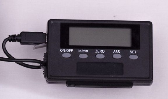

Dnes jsem zrovna zkoumal DRO s externím displejem
Pokud to někdo nebude dlouho používat je vhodné odpojit snímač (USB kablík).
Trochu mě vadí, že se po 3 minutách automaticky vypíná. Budu muset pořád točit kličkama :) a né přemejšlet
Napájení 2xCR2032 zapojeny paraleně. Odběr při ON 75uA, při OFF 30uA, OFF + odpojený snímač 0,4uA

picom píše: Pokud to někdo nebude dlouho používat je vhodné odpojit snímač (USB kablík).
řekl bych, že mám shodný model, ale nevypíná se sám (ani po týdnu )
odpojení snímače ušetří baterky - a ztratí nastavenou nulu

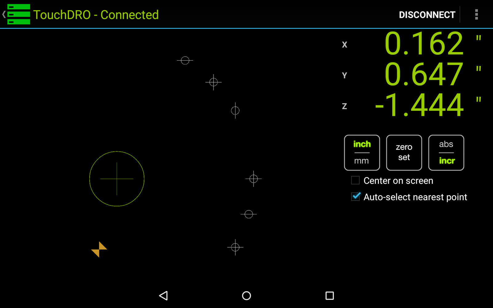

Tak jsem vše nainstaloval a fungovalo to na první pokus :shock: (prozatím v obýváku),
než se mne povedlo vytrhnout z digi posuvky drátky i s pájecímy ploškami... :(
Nová verze bude umět například i grafickej mod:
Obrázek
Hoši na tom aktuálně asi dost pracují soudě také dle přehršle nových videí na jejích trubka kanále TouchDRO
Nicméně zaujalo mne to natolik, že jsem objednal desku MSP430 abych mohl použít pravítka od Jirka & spol.
Verze s Arduino dle srovnání funguje pouze s šikmookejma kapacitníma pravítkama, které dlouho nevydrží v prostředí špon a chlazení...
Jen mne trochu znepokojuje, že to tady nikdo ještě nemá, přesto že to dle mne ma samé +, jedinou otázkou u mne zůstáva případné rušení bluetooth přenosu přímo u mašiny...
