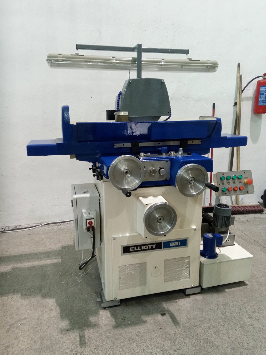

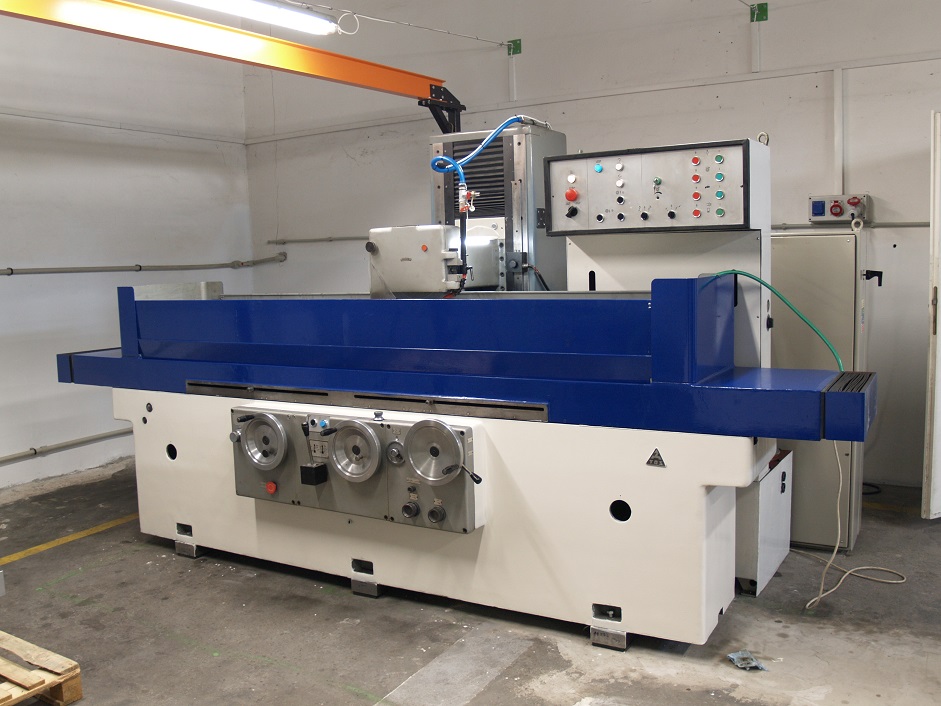

Carl_FM píše: 8. 8. 2020, 7:04 Nemá někdo zkušenost s kombinací zinkový základ a na to dvojsložkový polyuretan? Je to do venkovního prostředí.
Jednu vaňu z chladenia som dal urobiť zo zinkového plechu a na to som dal polyuretanku, bola to biela takže to chcelo 3 nátery a zatiaľ bez problémov.
Ja dávam na všetko polyuretan, nakoľko je asi ako jediný odolný voči emulzií v brúskach. Výsledok celkom fajn.
