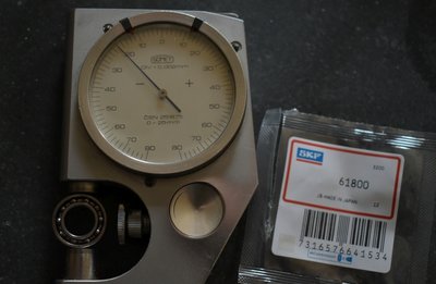

Moje nasrání je veliké .... :x

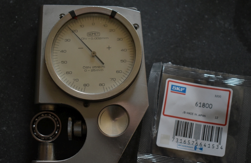

Potřebuju do jedné vysokootáčkové minivrtačky ložiska cenově snesitelná, zvolil jsem tedy typ 61800 a něco kvalitnějšího ... tedy SKF. Za cenu okolo dvou až tří stovek pochopitelně nečekám zázrak, ale že dostanu ložiska jejichž nominální rozměr je o dvě stovky menší jsem fakt nečekal. Bohužel to navíc není náhoda resp. vadný kus, protože ten problém byl u všech dodaných kusů a tak jsem je po konzultaci v centrále SKF vrátil prodejci (nebyl totiž na seznamu autorizovaných a bylo naznačeno, že jsem možná koupil plagiáty). Ložiska jsem vyreklamoval a vrátil s tím, že jsem si tento týden tytéž objednal u jiného tentokrát již oficiálního distributora. Dnes přišly a výsledkem je ten samej šmejd... Jen dodám, že v technické dokumentaci SKF by měla být u tohoto rozměru (ložisko 19mm průměr) tolerance nějakých 8 mikronů a nikoliv 20 mikronů !!!!!!!!!!!
Ložiska vracím dodavateli, stálo mně to cca 200 korun za zpětný poštovný a minimálně dvě hodiny času. :twisted:
Máte někdo doporučení na obdobná lepší ložiska s cenou za kus řekněme do pětikila?
Před časem jsem do něčeho osazoval shodný typ ložiska od NSK Japan, byl tam stejnej problém, taky o dvě setiny menší vnější průměr a cca o stovku menší díra. Takže NSK jsem už vyloučil před časem ..... :(

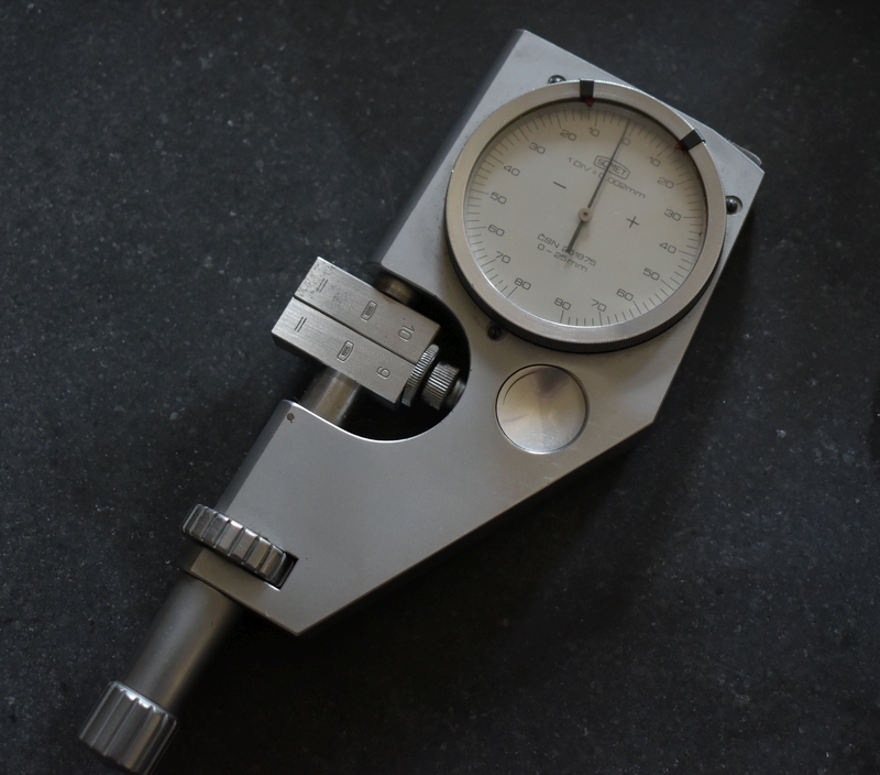

Ještě taková hloupá otázka ,nezmáčkne ti ten pasametr kroužek? zkusil bych ty johansonky naštelovat pod tisicinový hodinky a stojánek .

Mě napadla ještě blbější, a to jestli jsou dobrý ty kostky, když všechny ložiska letěj. Ale asi jo.

fmodel: nevím, jaký máš pasametr ty. Ale ten můj teda takovou sílu, aby zmáčkl vnější kroužek od ložiska nemá.

Taky bych zkusil proměřit ty kostky.
Je divné že máš stejnou odchylku na dvou typech ložisek.

Tak všechny nová ložiska od ZKL co tu mám - nejmenší s vnějším kroužkem 30 mm. Výsledek je takový, že je do mínusu 0,007 mm. Měřil jsem i větší a vždy stejný +-0.001.
Vím, že vnější kroužek je u 19mm menší a slabší. Ale nevěřím tomu, že by ho pasametr zmáčkl natolik, aby to udělalo další stovku navíc.

Já tomu zmáčknutí taky moc nevěřím, jestli ti větší ložiska sedej, tak jsou asi měřený na jiný kostce. Zkus těch 19 poskládat jinak. Viděl jedny kostky z měrovyho střediska, plno jich mělo na tom papíru dopsaný odchylky. Nevím jestli to degraduje používání, nebo se to hejbe, ale hejbe se to.

DwPetr: tak ono se to hodně odvíjí od třídy přesnosti. Když budeš mít tř. 0, tak bude mít jiné povolené odchylky než třída 2.
