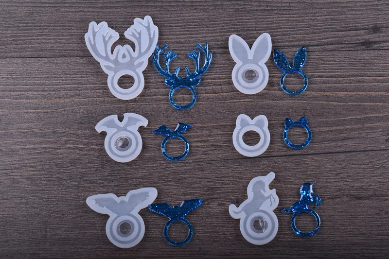

ahoj, zmiňoval jsi silikon, máš zkušenost s odléváním forem? mohl by jsi mi doporučit dle tvé zkušenosti vhodný silikon pro formy na následné odlévání epoxidem? potřebuju vlastně jen, aby ta silikonová forma vydržela 90°C, až v ní budu temperovat epoxid a úplně ideálně by mohla být klidně i čirá. jinak co nejměkčí, at to jde dobře odformovatfmodel píše: ↑5. 3. 2019, 3:08

příliš obecná otázka ,specifikuj velikost forem a velikost reliéfů případně tvar výrobků ,on je jinej silikon pokud budeš odlévat něco s hromadou drobných reliéfů s výstupkama kde musíš pomačkat formu abys z toho dostal vzduch a něco jiného je něco jako krabička kde se má dodržet nějaká rozměrová přesnost . Jakou potřebuješ průtažnost a odolnost proti natržení ?Samozřejmě záleží jestli si chceš hrát a tvořit pokusy a nebo už něco vyrábět .
no upřímně v silikonech se zatím nějak víc neorientuju, viděl bych to tak spíš na to hraní - udělám si pár forem a větší ambice nemám, jen mě to tak ťuklo, že se zeptám, když jsem viděl foto s tvou komorou
asi nic detailnější jak tohle to nebude http://ae01.alicdn.com/kf/HTB1opdck3vD8 ... -resin.jpg - hlavně šperky, brýle, doplnky. schopnost formy docílit drobných detailů ale rozhodně nebude na škodu! dostávání vzduchu ven pak, jak píšeš, by asi bylo k užitku...
potom něco takového na odlévání cihliček cca 210x115x105 http://www.dhgate.com/product/silicone- ... 23166.html - tohle by vlastně nebyly dvoudílné formy jako takové, ale jen "vaničky". rozměrová přesnost není potřeba, jen potřebuju aby vanička ustála 90°C a držela ostatně stejně jako i formy pro detailní věci výš.
tak jako tak průtažnost a odolnost proti natržení ideálně co nejvyšší, neznám ale parametry. vlastně zatím ani nevim, jak silné by to mělo mít stěny, aby se forma nebortila. pokud bys věděl o čemkoli na lepší úrovni, co ti třeba prošlo pod rukama a byl jsi spokojený, no a bylo to v lepší kvalitě, než co se prodávají klasické silikonové formy viz odkazy pro amatérské použití, tak myslím, že to pro moje učely bude booohatě stačit

Dobře ,začni tady http://www.ebalta.cz/cz/katalog-produktu/silikony tvrdost 60shore A je jako tvrdost vzorku zimní pneumatiky , 15shore A je měkký silikon ze kterýho bys udělal pěknou kopii nádobíčka pro svoji přítelkyni a ani by jí moc netlačil
