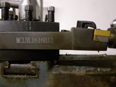

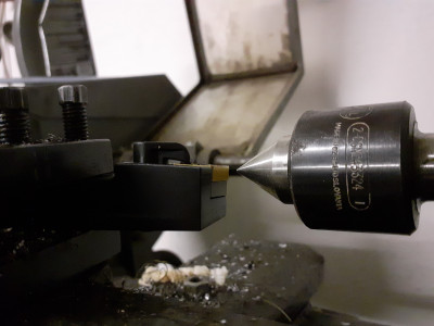

Koupil jsem tyto nože a je plátek o 3mm nad osou. Předpokládám, že je můžu o to snížit na frézce. Nebo je jiná možnost?
DwPetr
Příspěvky: 4879
1. 1. 2020, 3:31
Jo, třeba pilníkem :)
Příspěvky: 5236
1. 1. 2020, 3:33
Ahoj klidně to sniž, masa je tam dost. Akorát dobře měř abys nemusel podkládat :D
Na hobíka to asi jde...
soustružník
Příspěvky: 790
1. 1. 2020, 3:35
Snížit je samozřejmě můžeš, buď celé nebo stačí část co dosedá na nožovou hlavu. Jiné možnosti jsou upravit nožovou hlavu, snad ještě náhradní, ale jediné by asi byla škoda. Nebo jiná podložka pod plátek, ale o 3 mm je to asi moc.
A nebo také multifix :D .

Preco si nekupil 12mm noze. Ale zmena za rychlo upinac by asi tiez vyriesila tvoj problem. Porozmyslaj o tom.
rehy1
Příspěvky: 188
Registrován: 18. 12. 2014, 2:18
1. 1. 2020, 9:30
Nevěděl jsem jak to vyjde na té 12x12. Naštěstí mám frézku

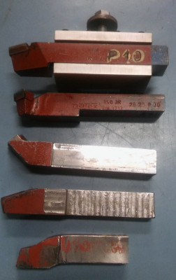

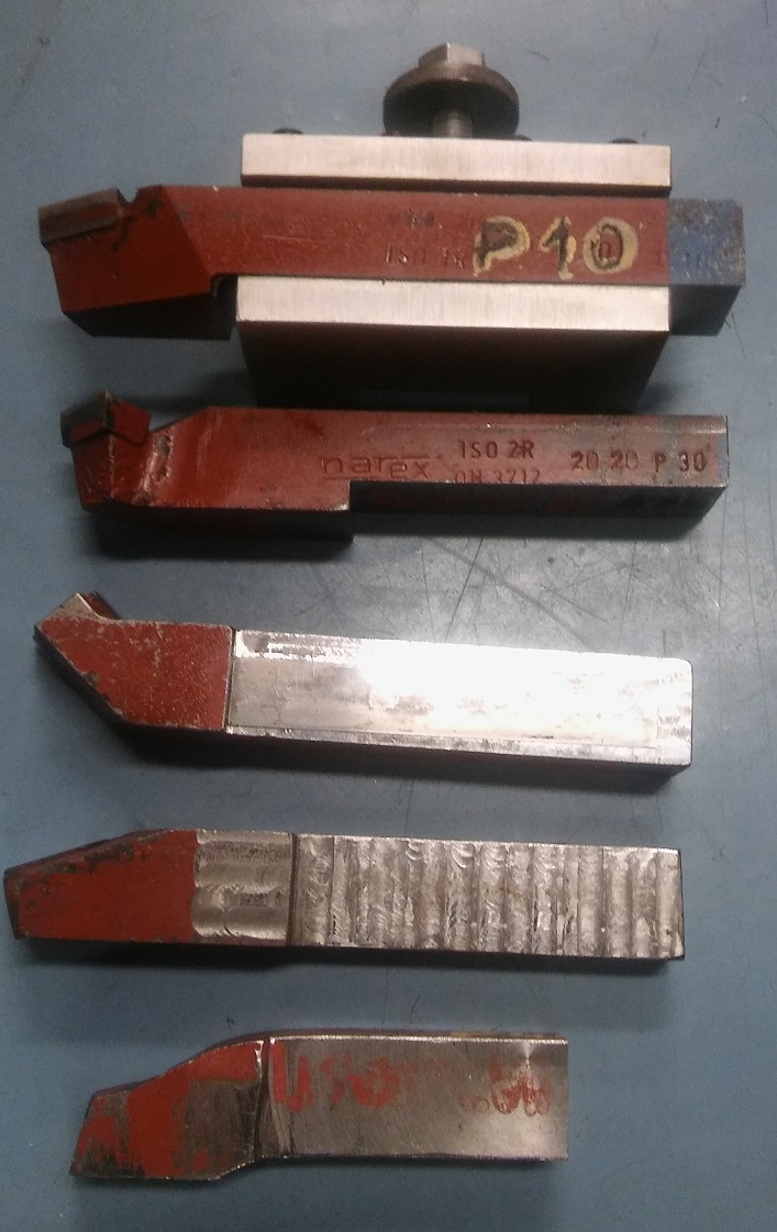

Dawe
Příspěvky: 2524
2. 1. 2020, 12:29
rehy1> Kdyz mas frezku tak neni co resit. Ja taky noze nekdy frezuju, ale jen pro mensi QCTP viz obr. Hlavne si dej pozor at to neprezenes, bylo by neprijemne to pak muset podkladat :D
