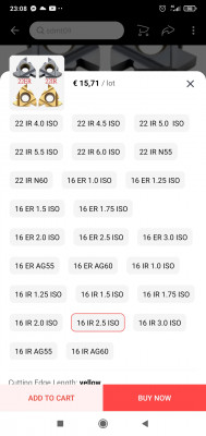

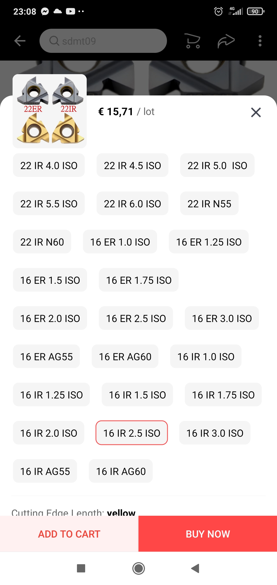

Dneska jsem zrovna potřeboval 22IR, vylosuju krabičku, nová zalepená, Mitshubishi, a ono jsou v ní nabalený ER :evil: Takže si ten měsíc počkám i já :D Tak na to myslet, že se to může stát.
Když beru z Ali, tak beru nože odsud https://www.aliexpress.com/item/3273170 ... vHDhS&mp=1 nalevo ve sloupečku je celej výběr
