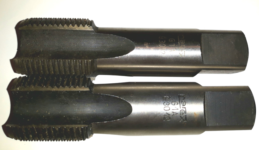

milan584
Příspěvky: 2130
Bydliště: na jihu
14. 11. 2018, 5:30

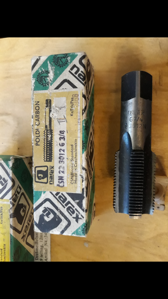

ssmak3050 píše: 13. 11. 2018, 11:03 pismeno znaci jake je tam licovani ..v tomto pripade A
HSS-by melo byt vyrazene na zavitniku..(aspon myslim)
Podle mě je ten závitník na 99,9% z NO (ne z HSS) - a je to nejlevnější možné provedení - celý udělaný na "hotovo" :roll: , pak akorát přebroušená stopka, aby to vypadalo hustě :shock: .
Můj odhad je, že je i z asie a to fakt ne z Japonska :mrgreen: .
Carl_FM
Příspěvky: 1150
Registrován: 3. 9. 2015, 9:23
14. 11. 2018, 5:50
To je závitník koupený ze starých skladových zásob, je na něm nápis Narex. Žádná čína.

kenybz
Příspěvky: 3295
14. 11. 2018, 6:05
taky bych to tak viděl už podle toho jak je "nenabroušený"

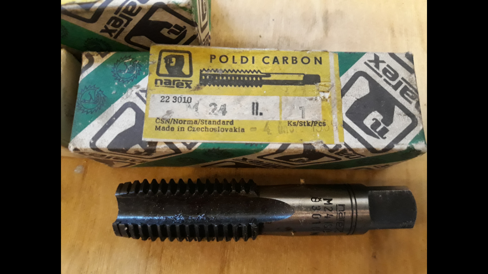

Carl_FM
Příspěvky: 1150
14. 11. 2018, 7:54
Mám k němu další kusy v origo komunistické krabičce s rokem kolem 1966 a jsou úplně stejně nenabroušené.

milan584
Příspěvky: 2130
Bydliště: na jihu
15. 11. 2018, 5:15

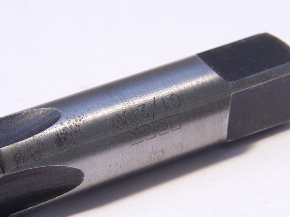

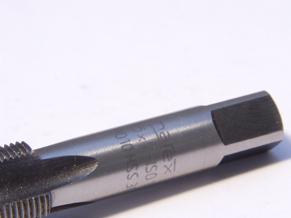

Carl_FM píše: 14. 11. 2018, 7:54 Mám k němu další kusy v origo komunistické krabičce s rokem kolem 1966 a jsou úplně stejně nenabroušené.
český závitníky z doby před 89 jsou celkem typické (jak technologií výroby, tak značením, ale i balením).
Větší rozměry z NO v té době měly zásadně popis vyražený (viz foto, jsou v něm všechny čtyři varianty, co se i později používaly, ta "tenká", druhá je z doby těsně po 89), typicky "orvaný" čtyřhran (po frézování), drážky s relativně mizerným povrchem (typické podélné stopy po PN tvarové HSS fréze) .
Balení - nejmenší rozměry v malých papírových pytlíkách, malé rozměry v papíru po deseti ks, pak po 5ks, velké po jednom - obvykle v kašírovaných papírových krabičkách.
Prostě tenhle závitník rozhodně není z r. 66 :mrgreen: a podle mě podle toho jak je načerněný, jak má udělaný popis (včetně toho zkripleného ČSN) a podle povrchů je jeho věk a poměrně původ jasný.
Samozřejmě jistota 100% není, protože na té fotce toho moc vidět není.
Carl_FM
Příspěvky: 1150
15. 11. 2018, 7:20
Jsem se spatne vyjadril, ten "nenabrouseny" co jsem tu daval foto, tak k nemu krabicku nemam, nevim presne puvod, ale jine velke G i M mam nove v klasickych zelenych krabickach s logy narex a stitkem poldi (?) Kde je datum ze 60. let a vypadaji uplne stejne "nenabrousene" vecer mohu vyfotit.

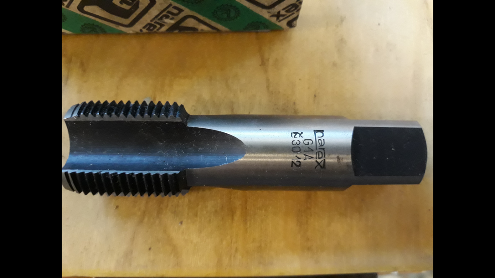

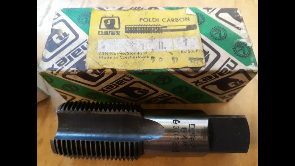

Carl_FM
Příspěvky: 1150
15. 11. 2018, 3:53
Pár foto skladových závitníků.
MAS FU2A, TOS SM16A
milan584
Příspěvky: 2130
Bydliště: na jihu
15. 11. 2018, 4:06
to je pěkný :D že jsi je vyfotil. Mj. to jsou ty kašírovaný krabičky, a tyhle zavitníky jsou taky originál, starý a český.
Proto taky vypadají (a fungují - budou fungovat) úplně jinak, než ten nový, nejspíš čínský, co jsi sem dal před tím.
Carl_FM
Příspěvky: 1150
15. 11. 2018, 4:25
Nahoře je ten"čínský" dole jeho bráška z předchozích fotek. Kromě nápisu vypadají zcela identicky.

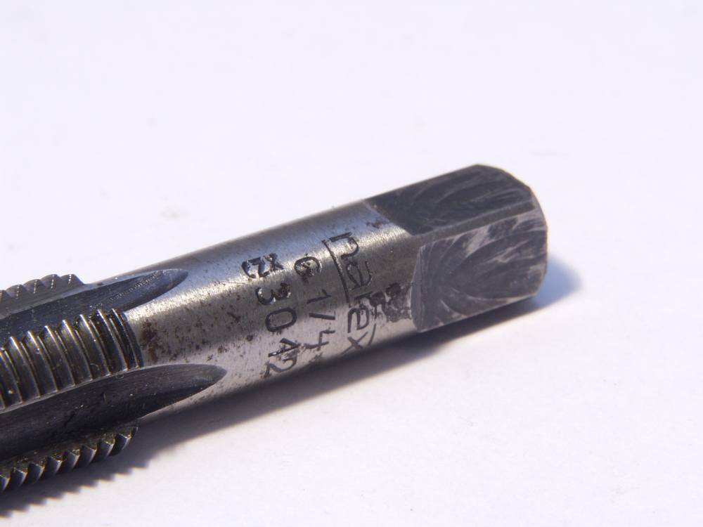

milan584
Příspěvky: 2130
Bydliště: na jihu
16. 11. 2018, 5:11
Carl_FM píše: 15. 11. 2018, 4:25 20181115_172209.png
nevím, je to nějaký divný - prostě před 89, podle mě závitníky z NO pod narexem (tj. asi bučovice) byly zásadně značený mechanicky vyraženým nápisem, na pálení se pokud si pamatuju přešlo až po 89 a nějakou mezidobu to bylo takový divný, jak gravírovaný.
Poslední dobou (odhadem tak 15 let) se tu (tj. po čechách) objevuje spousta všelijakých naprosto tragických závitníků a oček - obvykle na první pohled vypadají jako "originál", většinou spíš líp (lepší povrchy) problém je ale v tom, že hlavní rozdíl je z čeho :shock: jsou vyrobený - životnost minimální, navíc většinou na profiprojektoru mají naprosto šílený profil.
V současnosti se to týká třeba maticových závitníků - ty jsou navíc opískovaný (!) i na bocích závitu, takže se samozřejmě okamžitě zadírají a tudíž jsou naprosto nepoužitelné.
Vyfotit, je samozřejmě můžu.
To samý navrtáváky a hlavně malý vrtáky - jedna velká tragedie. Nesouměrný, připálený, drážky poskákaný, špatný profil drážek.
Mj. podobné to bylo i s S v Teplicích těsně než skončil v tom konkurzu - byla přímo tam spousta měřidel, co si nechávali dělat v číně - vypadaly podobně, kvalita uvnitř naprosto tragická, na první pohled se daly poznat zmršeným logem a místo gravírovaných stupnic pálenýma (nečitelné už nové, po půl roce totál KO).
