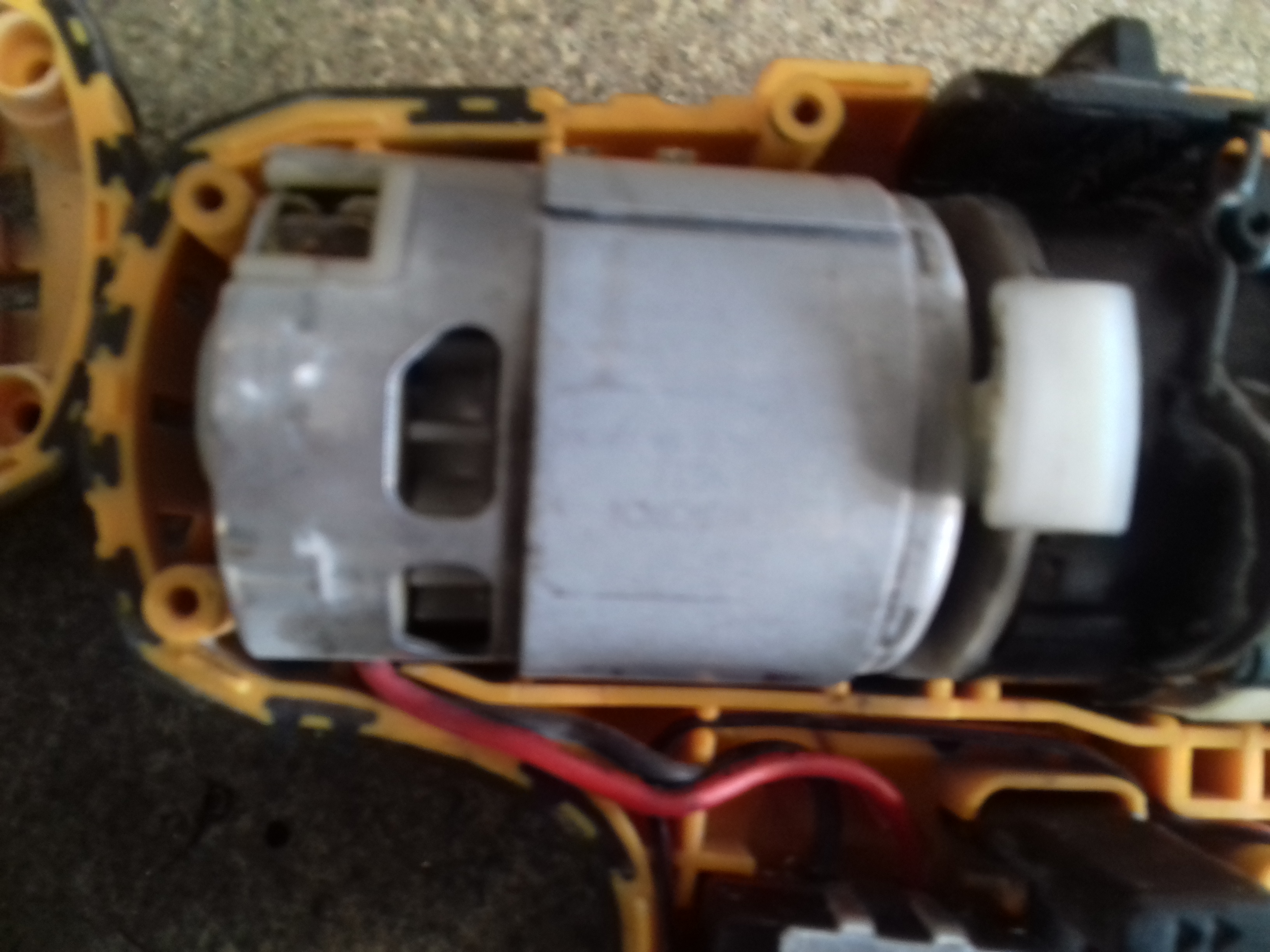

Zdravím a pozdravuji. Když se v akušroubováku více jiskří a jde z něho smradlavý zelený dým, tak to je nejspíš kaput? Spálený vinutí? Během roku mi takhle odešel už druhý akušroubovák. Nemůže to být tím, že dílna není vytápěná, sice teploty tam nejdou nikdy pod 2°C, ale jestli ta izolace vinutí nějak nedegraduje. Zase jiný komutátorový strojky takhle neodchází. Třeba horní fréza bosh ta je určitě přes dvacet let stará a pořád slouží. Jen se dvakrát vyměnili uhlíky. Napadá mi, není přímá úměra mezi životností a velikostí motoru? Nebo je to prostě jen kurvítko.

Možná máš jen zanešené plošky na komutátoru, zkus je vycídit..

bobik> neoperujes pravidelne pobliz te vrtacky se silikonovym sprejem? Silikonem kontaminovany komutator se chova podobne tomu co popisujes. Nakonec se zvysi kontaktni podpor natolik ze uz se neroztoci.

Nicmene, vyrazna indicie je to jiskreni komutatoru. To muze mit pricinu (krome vyrazne zvyseneho protekaneho proudu kvuli slusnutemu vinuti) v kondici povrchu komutatoru, povrchu uhliku, predpeti uhlikovych pruzin ale i napr. v poruse "snubber circuit"(promin, neznam cesky ekvivalent). Ten m.j. potlacuje prave jiskreni, je umisten velmi blizko svorek DC motoru, casto i uvnitr motoru za vickem v prostoru komutatoru. Muze sestavat ze seriovych tlumivek a kombinace kondenzatoru (existuji ruzne konfigurace).
Jestli zase nenajdes nic podezreleho na komutatoru, tak za promereni snubberu nic nedas, poruchy tech kondenzatoru nejsou neobvykle a pak komutator jiskri o 106. Co to je vlastne za znacku? Treba je to znama slabina a najdes to na netu...

poslední dobou se mi do ruky dostalo dost aku vrtaček a problém je špatný svar na komutátoru - je tam velký přechodák apak vrtačka srší .
případně to umím řešit / opravit .

Bohužel nepíšeš to zásadní a to je značka ? Hádám nejspíš Vietcong. Vhkost nehraje roli, na stavbě nám do toho občas naprší, večer dáme nářadí do bedny a zavřeme v boudě či dodávce. Pokud něco shoří je to koncem životnosti, brutálním zacházením, případně noname prostě kvalitou všeho v tom krámu. Hodne destruktivní ke komutátoru je beton při řezání nebo asfalt, který lepí koutouč a motor se přehříva. Člověk si řekne "ten metr prostě říznu, přeci nepojedu do pujčovny pro velkou pilu" ale i ten metr 2kW flexu upeče.

každopádně se ti na ten motor můžu podívat / opravit .
