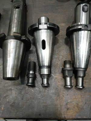

Ahojte, poraďte mi prosím kúpil som nejaké nástroje na moju horizontku mám tam kužeľ ISO40 ten sedí len tie upínacie časti sú rozdielne. Existuje na to nejaká redukcia alebo tie nástroje sú mi na nič?

Nastuduj si něco o typech upínačů.
ISO 40 - BT 40 - SK 40 a podtypy.
Kuželovitost stejná, různé délky, a tvar koncové části, s dříkem a bez, umístění a šířka unášecích vybrání.....atd.

Pokud budeš schánět ty upínače vlevo tak to kdyžtak omeř. Alespoň jakej je tam závit. Mám těch konců celou krabici tak pokud by to bylo ono klidně ti je nechám. Myslím jen ty konce co jsou tam našroubované.

nezoufej, kužel sedí, poloha drážek pro unášecí kameny taky, jenom jedna z nich bývá mělčí. Pak stačí jednostranně zúžit unášecí kameny ve vřetenu (některé někdy stačí jenom otočit) a vyrobit delší upínací šroub skz vřeteno, nebo nástavek pro upínací trn (závit je většinou M16).

Ahoj, vše se bude odvíjet od toho jaký typ upínání v té horizontce máš. Křížek nebo toho žaluda na od zběžného pohledu SK40 a ano jsou i jiné druhy žaludů na vtažení a držbu nástroje ve vřeteni. Dokud to neupřesníš, tak tu bude tolik rad kolik lidí umí psát.

Ďakujem za odpovede, takže neexistuje nejaký adaptér (nadstavec) ktorý by som nasroboval do tej M16 a tým predĺžil ten nástroj?

Ja som taky nestretol, ale nehladal som.
Dal by som si vyrobit par upinacich capov s predlzenym telom podla potreby. Bude to lepsie ako predlzenie a cap az do neho.

Ahoj, stále mi není jasné zda máš stroj s nějakým druhem automatického upínání, nebo klasickou frézku s utahováním nástroje skrz vřeteno dlouhým šroubem. V druhém případě ti stačí šroub M16 na tom konci kde je dutina a vzadu třeba dlouhý závit M16 s matkou, kterou potřebnou délku doladíš. Tudíž budeš šroubovat přímo do upínačů a bude jedno zda jsou delší či kratší, jediná podmínka je, aby se v dutině vřetene vešly. A ty upínací žaludy nebudeš vůbec potřebovat.
Udělal jsem fotku nástrojů pro ruční upínání ( hydraulické) na mé horizontální vyvrtávačce. Různé nástrojů SK, BT třetí ani nevím jak se zove, dva typy žaludů.
