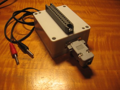

blizie info ti mozem zistit. Ja vzdy dostanem nejaku schemu s procacikom a zapojenie konektorov. To vyrobim a on si tam nahra SW.
Faktura by mala byt v pohode pretoze to robieva pre velke zavody.
Aby som upresnil, ako to asi vyzera, je to krabicka, idu z nej 2 kabliky.
Jeden do masiny,na kabel kde bola povodna citacka, a druhy ide na 9pin cannon. Do neho sa pripajaju 9pin canony s pamatou v ktorej je program.
Ten sa nahraval jednoduchym programikom cez programator na paralelny port.
Takze na HW neni moc co skusat. Len prides, pichnes konektor s programom a ides.
Laco

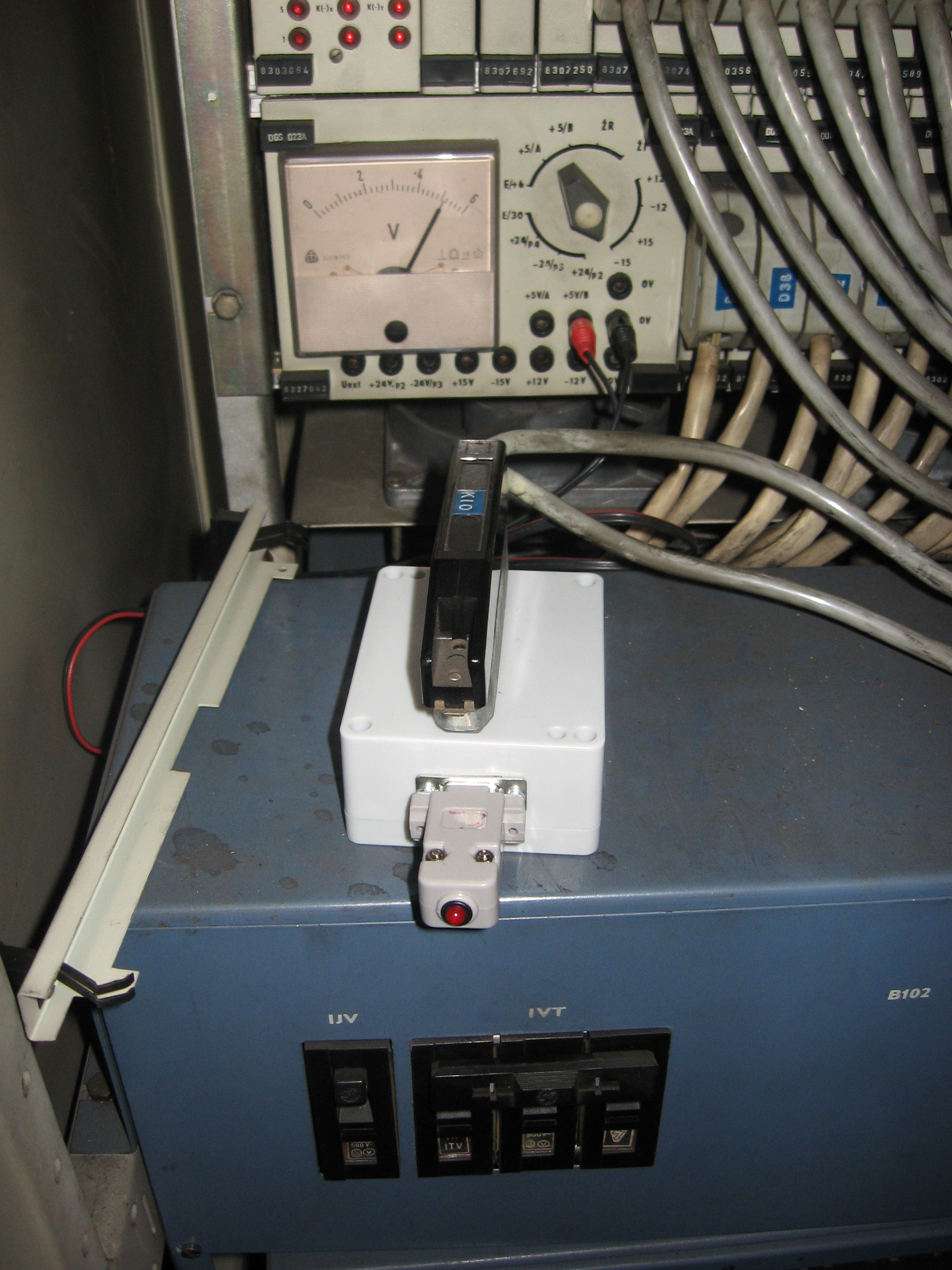

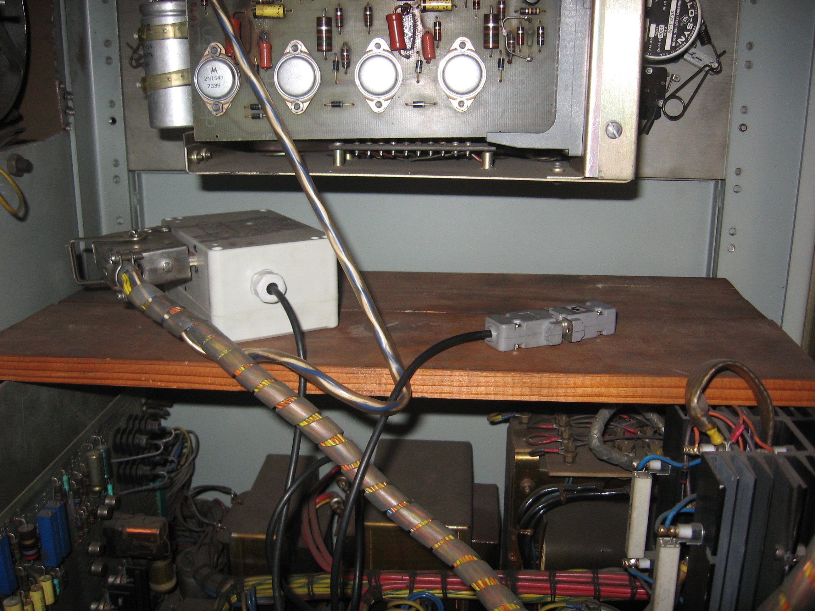

Zatial su zvladnute nasledovne citacky:
paralelne= Fisher, FS313, FS100, FS314, FS330, FS331, Consul, Slosyn
seriove= asi 15 seriovych, ktore mali nastavene celkom 6 roznych kombinacii parametrov (zapojenie je ale rovnake).

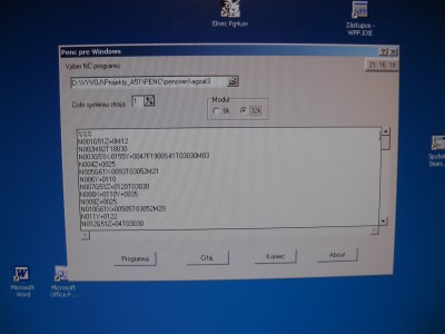

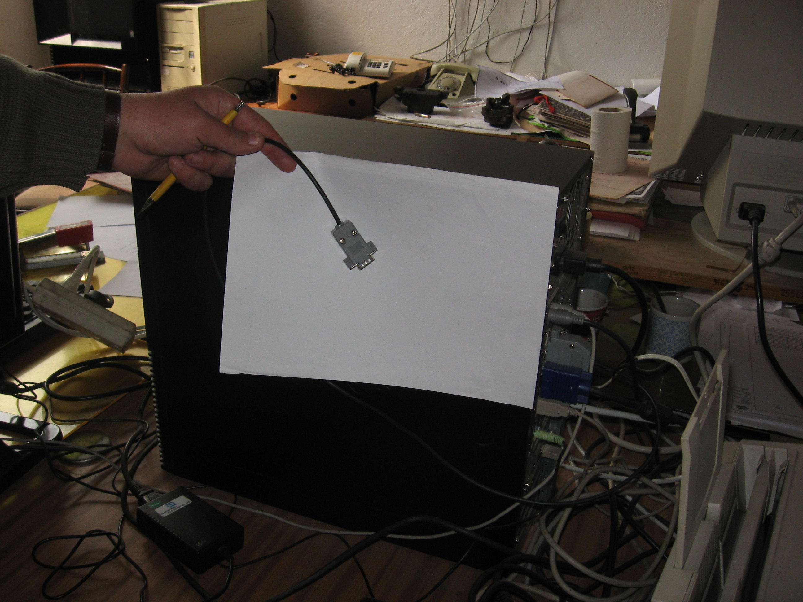

Na prenos programu do pamatoveho modulu sa pouziva jednoduchy win program. Momentalne je programator len na LPT, ak by bolo nutne, spravil by sa aj USB.
Pocet pamatovych modulov podla zelania (vacsinou ich maju plny suflik nachystanach a len podla toho co vyrabaju vymenia pamatovy modul).
Konektor na pripojenie pamatoveho modulu je mozne vytiahnut na panel.
Staci sa dohodnut.
Taktiez je moznost dostat programy zo starych pasok do PC. HW k tomu potrebny je.
Laco
Blinknuta obrazovka so SW na prenost programu do modulu.
