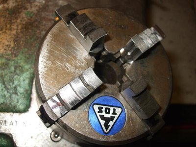

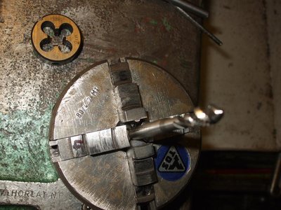

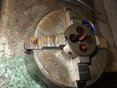

EDIT: jo, ještě jedno podle mě užitečné opatření. Upravil jsem si malinkou univerzálu (stovku, čtyřpaknovou) s Morse aby šla do koníka. Do ní se dá krásně chytit očko nebo závitník za čtyřhran.

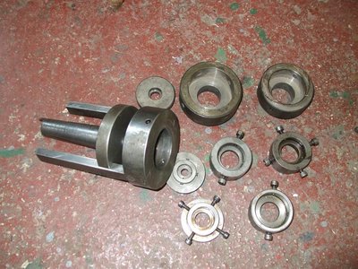

Ten přípravek je šikovný, také jsem si ho dělal, tělo ocel, vložky z duralu. Mám do něj navíc i několik vložek s čtyřhranným otvorem na závitníky. Pro větší počet závitů je to dobrý, pro jeden závit je, ale skutečně rychlejší opřít to očko s držákem o koníka. Pokud se před tím trochu "předřízne" závit nožem, hlavně u velkých šroubů, tak výsledek je zcela uspokojivý.
Tiež používam malú 4-čelusťovku, no čeluste sú vpredu upravené, a jedna je vysunutá a má zúbok na uchytenie očka. Vzadu sú rovnaké, tam upínam závitníky. Hlavičku mám uchytenú v upravenej závitoreznej hlave, aby sa nemusel posúvať koník, alebo pinola.

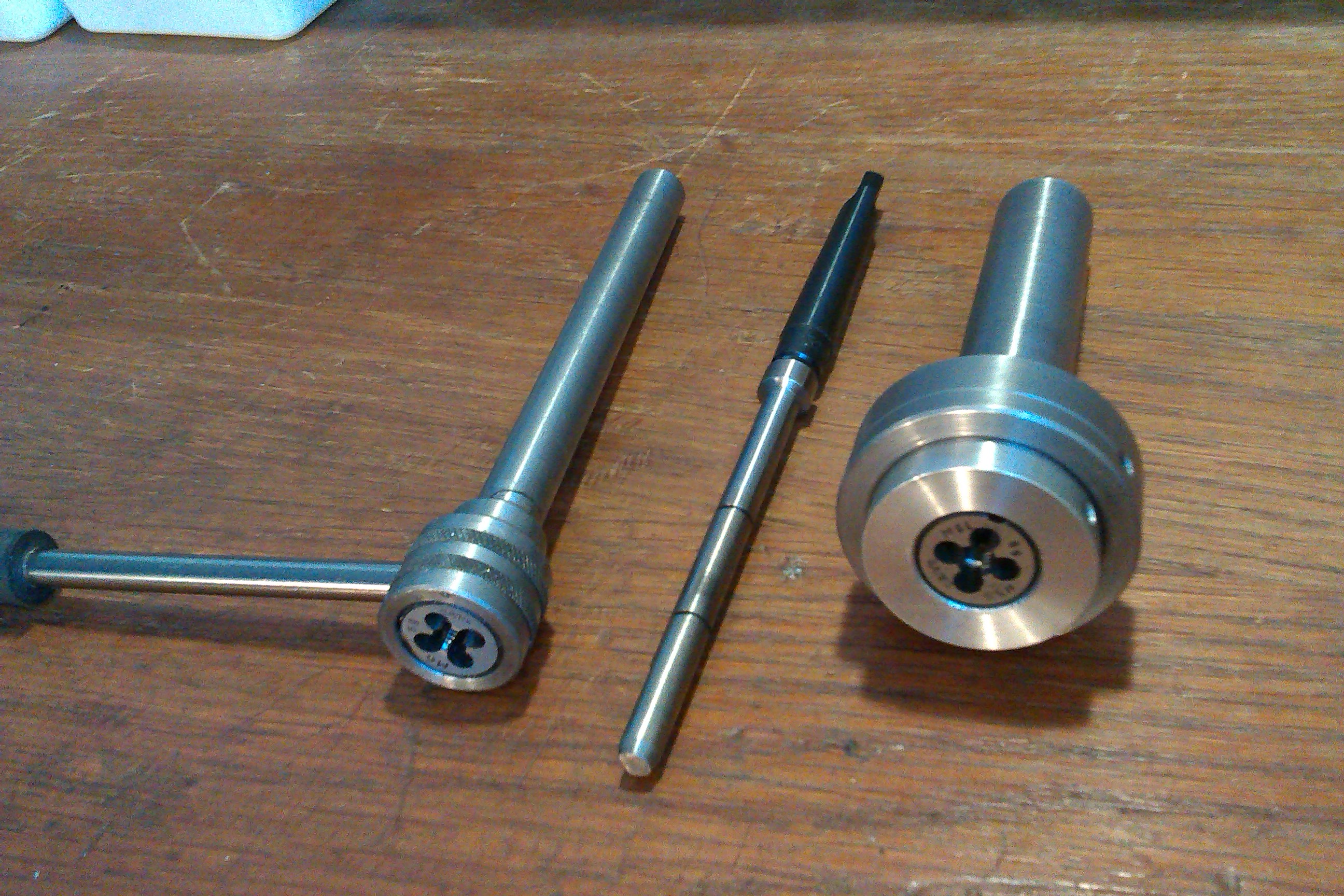

Také se přidám.Ne že bych točil závity každou chvíli, ale opřením závitového očka o koníka ale i jinak jsem většinou nedospěl zrovna k nejlepšímu výsledku, takže jsem si udělal podobný přípravek ale jednodušší s MK2. Nakonec když jsem si pořídil MN80ku která má v koníku pouze MK1 tak jsem udělal nový přípravek upravený pro ni a zatím jsem docela spokojen. Pokud chci dát jiné očko je to velice rychlé - vytahnu čep,dám jinou část s jiným očkem a zastrčím čep a hotovo. foto přípravku je zde -

Udělal jsem si takovéto přípravky. Podle jednoho pána ten větší udrží normálně v ruce , a po dojetí do konce se mu jen protočí v ruce , změní chod , a jede z5 . Já jsem to nemohl udržet ani skoro síkovkama . To už byla prasárna . Jde mi o to , že jsem koupil hlazenou nerez (bůh ví , co je to za normu ) Je nějaký druh pro tyto účely ? Někde jsem tu četl o automatové nerezy . peru se s tím . Nebo je to očkem ? Mám nějaký narex. Můte prosím poradit ? Díky .

Dával jsem 30 ks . dělat jedné firmě , kde mají jen klasiku , a napsali mi na to jen hodinu práce . Z toho soudím , že to asi nepředřezávali . Ale na dotaz jak to dělali se mi dostalo jen úsměvu . Já si myslím , že to fakt dělají tímto přípravkem . Do obyčejné oceli mi to jde .origosch píše:Očkem do nerezu na plnou hloubku? To už by musel být sakra automatový nerez a nějaký malý průměr. Předříznout nožem a teprve potom zkalibrovat očkem!
kup si kvalitní očko, a kvalitní mazivo a půjde ti to taky..
