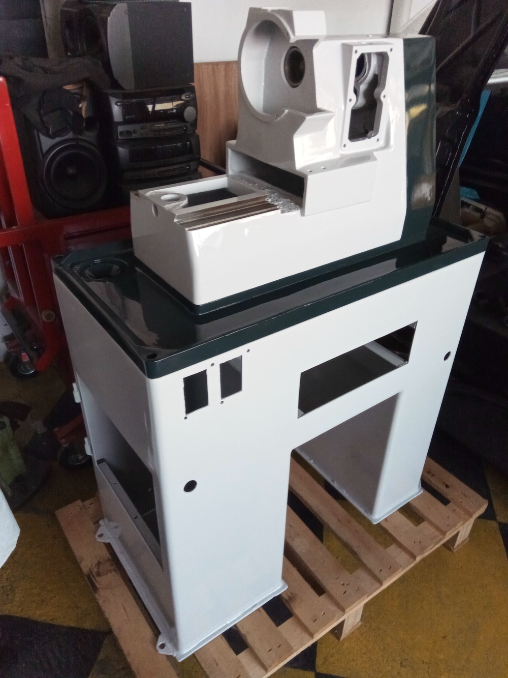

moc často nelakuju mě nebaví ta příprava to lakování zase jo šak to dobře znáš co to dá práce a až při lakování se ukáže jak je dobře či nedobře udělaná příprava a i to samotné lakování se dá pokazit ...hodně hodin práce a pak aby se na tom člověk bál dělat :D
víš co je sranda první jsem dostal nové štítky a pak k nim koupil soustruh :lol:
ještě přidám pár fotek zkompletované pásovky

já bych si dal za 3 v porovnání s lakem na autě :) a je to tak je to jen stroj vyzkoušej ten štětec s dutým vláknem spolu se správným naředěním to nedělá žádné čárance rozlije se to jak lak ta štětka je na ty umaštěné stroje lepší stejně to nikdy uplně neodmastíš...ten soustruh byl nacuclý olejem jak houba hlavně ten suříkový tmel to jsem mohl umývat ředidlem doaleluja ...při první štetkované vrstvě se ten tmel matlal s tím polyuretanem hlavně teda u spodu kde to bylo nejvíc nacuclé...do druhého dne to vytvrdlo jak beton další vrstva už byla finální...vřeteník nortonku a další části jsem tmelil ale u spodu jsem to jen oškrábal obrousil a odmastil.

tady ještě pár fotek jak to vypadalo...ten pomocný suport to byla otrava to tmelit samý rádius myslím, že jsem to přetmeloval 4x

Na rádiusy, oblý povrchy si pořiďte tyhle karosářský špachtle.
Kovovejma jen rozmíchávám, natahuje těmato i roviny, jak jsou gumový, tak si je prohýbám jak potřebuju, tím kontroluju vrstvu a přechody.

Malý věci co se dají přetáhnout beru tradičně pistolí, ale velký těžký musej jít štětkou. Možná soustruh kde bude hodně bílý zkusím vzít přímo v dílně, zelenou velkou brusku pojedu taky štětkou.

ředidlo má označení U6052
barvu a tvrdidlo používám barva je Chemopur RW-1 -sch U2094 tvrdildo U7081
ten štětec je asi tento:
http://www.spokar.com/cz/shop/?id=487-s ... 81215.html
ale podívám se do dílny jestli tam neleží, bo si nejsu jistý.
Nevýhoda je že od purky ten štětec nevymyješ to bys spotřeboval ředidla za víc peněz než stojí štětec samotný.
Je lepší naplánovat práci tak abys mohl další den pokračovat no a štětec ponoříš na ten den do vody, pak ho vytřeš od barvy osušíš nabereš trochu puru a otřeš o nějakou plochu na které nezáleží

no je to starý zvyk a možná jsem to ani neměl psát, protože to jaksi je tak nějak prasácké, ale funkční :) a až to ponatírám všechno tak jde štětec vyhodit...tu vodu z toho štětce musíš vytřít to je jasné ale zkoušel jsem štětec vyprat padlo snad 0,5l ředidla a to jsem pral opakovaně v čistém a štětec byl jak beton vždycky tam trochu toho puru zbude pistoli rozebereš vymyješ tam neni problém ale ty štětiny si pořád udržují malé množství barvy
