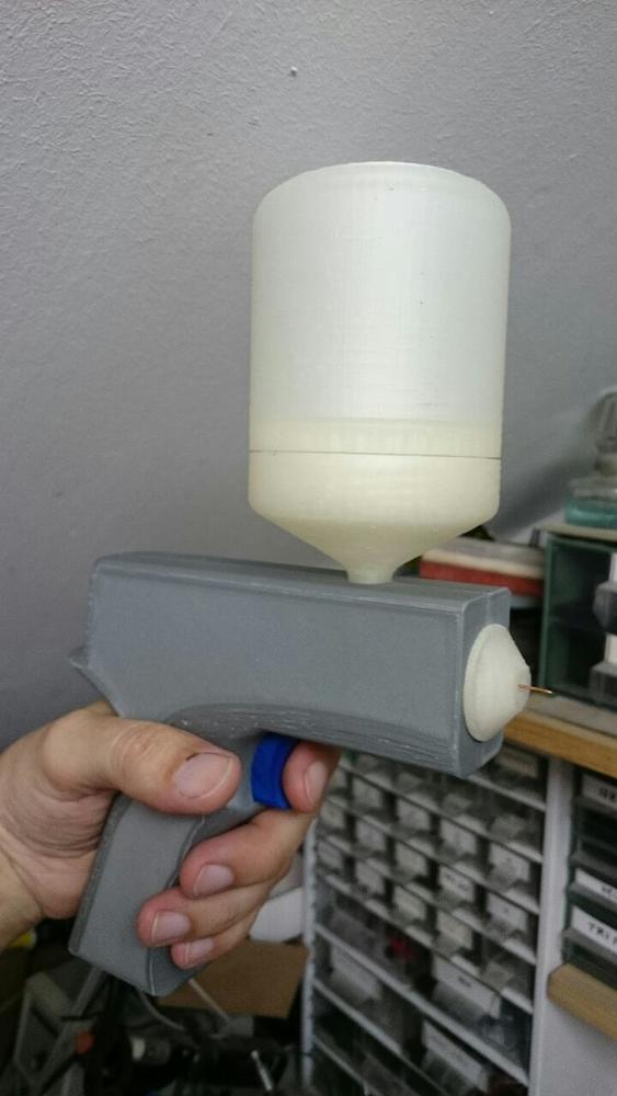

Ale pokud si uděláš pistolku která bude umět nasávat prášek a na výstup dáš elektrodu s VN zdroje, funguje to stejně.

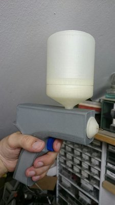

Sám jsem si malinkou elektrostatickou práškovou pistolku vytiskl na 3D tiskárně.
Nanést prášek na povrch se nedá zase tak moc pokazit, maximálně ho bude málo nebo moc, ale bez nabíjení to opravdu nejde.

Jo a tady je pistole :D

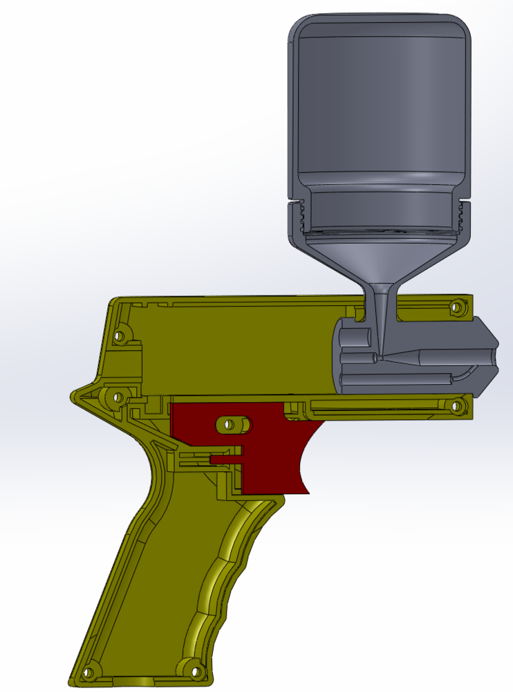

VN zdroj je obroušený násobič ze staré pistole, měnič pro napájení CFL výbojky malého displeje.
Vše se vlezlo do pistole, ale ještě jsem ji musel dost ručně upravovat.
Ale jde použít jakýkoliv VN zdroj, stačí cca 5kV DC a víc.
Barva se podává zhora, prostě gravitace, bohužel 3D tisk není tak dokonalý takže s tím bylo taky dost práce.
V zadním horním otvoru je vibrátor z telefonu, bez něj se barva nesype.
Spodní otvor je vstup na VN kablík.
Asi nejvíce jsem hrdý na ten 4 chodý závit na nádobce který je komplet vytištěný a funguje krásně.

Ta tvoje pistol, jak se mne zdá, je bez vzduchu, tj využívá to k přenostu prášku pouze to elektrostatické pole?
Ne to není reálné, prášek musí poslat dopředu vzduch.
Hlavní rozdíl mezi tribem (bez VN) a elektrostatikou je ten, že tribo musí barvu rychle posílat skrz pistoli aby se nabíjela a tím jí jde hodně a rychle. Není to na malé věci.
Elektrostatika nabíjí neustále a prášku může jít nepatrně a ten krásně chytá.
Moje malá elektrostatika může lakovat tak drobné věci jako náušnice a pro to jsem ji taky bastlil (mám dvě dcery :) )

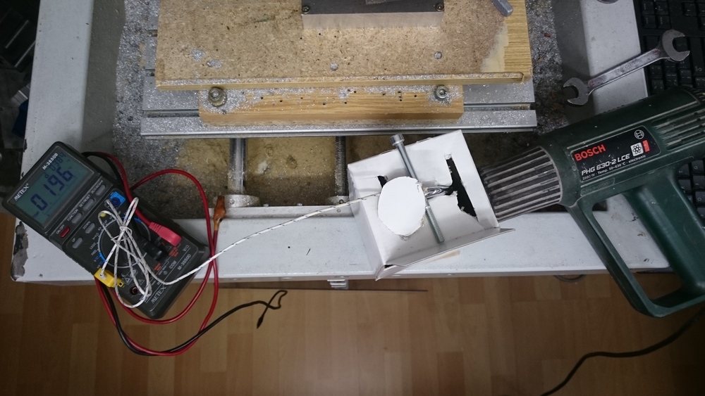

PS: Mám za úkol nalakovat zámky na skříňky do školy tak to natočím ať vidíte jak to funguje.

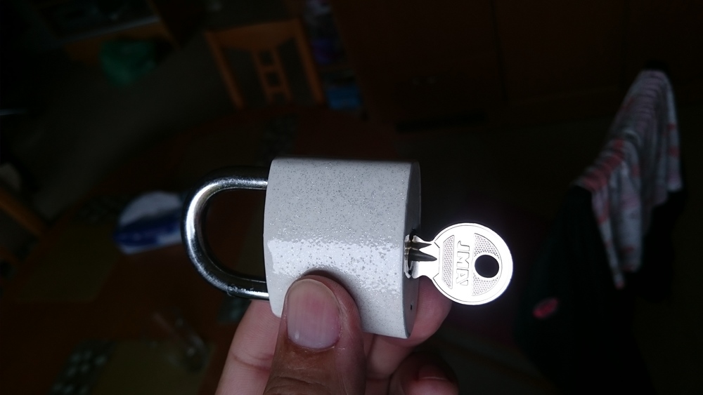

Tak abych dostál svému slovu:
Jediná výhoda je že za 30minut i s vypalováním je to hotové a použitelné.
To s klasickou barvou neuděláte a odolnost je úplně jinde.

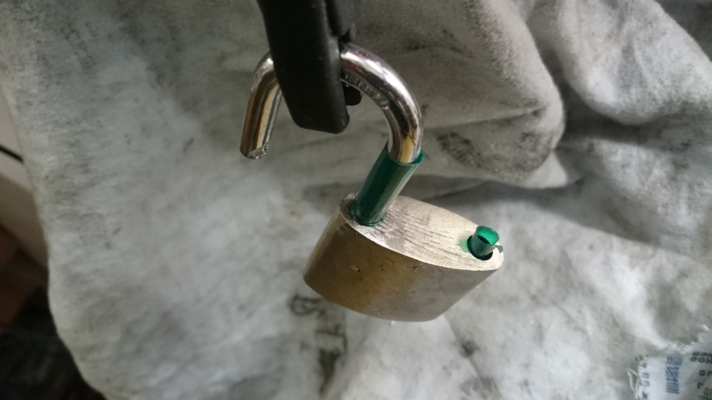

zámek se musí obrousit

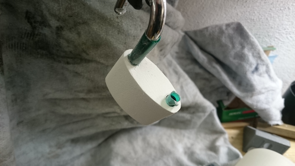

po první vrstvě bílé barvy

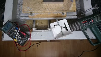

vapalování, provizorní "pec" - krabička a horkovduška (přece nebudu zapínat troubu)
Výsledek - tři vrstvy 1-bílá, 2-třpytky, 3-transparent lesk
