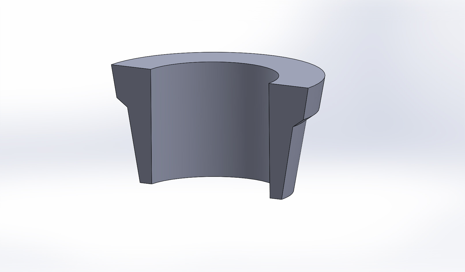

Tak že jak na to, potřebuješ aby odlitek chladl plynule tak aby poslední bylo nálitek . U tebe to znamená aby odlitek chladnul odspoda nahoru tak že ho upravíš asi takhle .
Vďaka za ten nákres, skúsim spraviť niečo také na vrchu tej formy. Ak bude spodok položený na zemi, tak by to snáď mohlo chladnúť pekne od spodu.
Nevedel by si mi ešte prosím poradiť, akú výšku a objem by mal mať približne ten náliatok v pomere k odliatku?
Tos C45-2000
To co jsem nakreslil je ta tvoje trubka ale s kuželovou stěnou aby se chladnutím nezavřel kanál z kterýho nálitek doplňuje taveninu, to rozšířený navrchu je nálitek kterej uřízneš .
Velikost nálitku časem přestaneš řešit prostě to pak odhadneš ,izolovaný nálitky jsou samozřejmě mnohem menší.Takhle silnostěnný odlitky potřebují pořádný nálitky ,proto je snaha lejt skoro načisto a sem tam si pomoct chladítkem.

Jasné, už tomu rozumiem. Tú formu som robil skrúžením z plechu, takže nebude problém ju celú spraviť trochu do kužeľa. Ten náliatok sa pokúsim spraviť najväčší ako mi dovolí objem kelímka.
Akú kužeľovitosť by približne mal mať ten odliatok, aby sa ten kanál neuzavrel? Dajme tomu, že mám na spodku tej trubky hrúbku steny 30mm, bude stačiť na vrchu dvojnásobok - 60mm? Pri výške 300mm by to vychádzalo asi 6° kužeľovitosti.
Ešte ma napadlo, či by nebol dobrý nápad to po odliatí zvrchu chvíľu ohrievať horákom? A spodok chladiť nejakým stlačeným vzduchom?

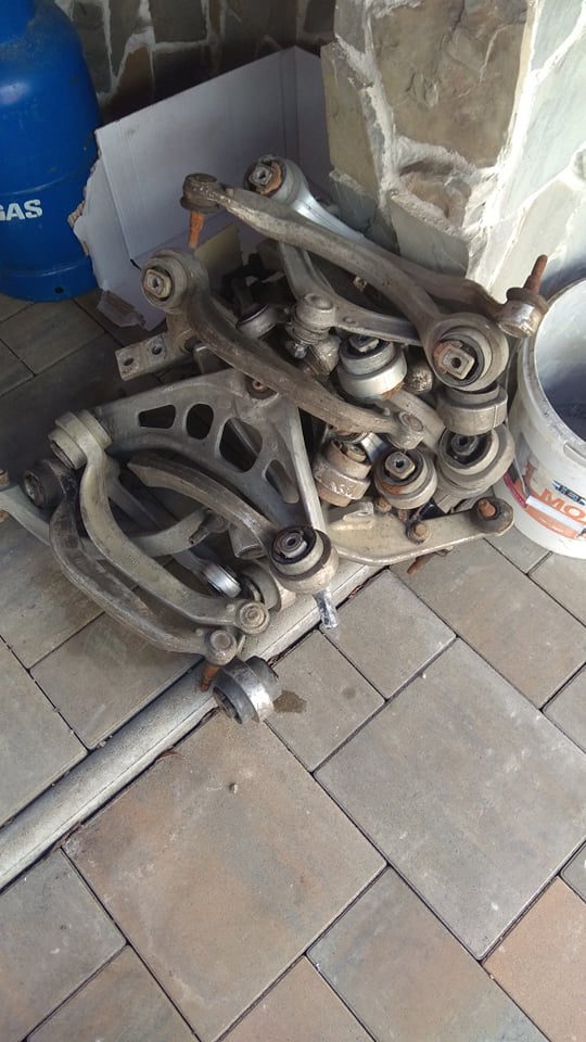

Ramená už som popílil, na pásovke to bolo za chvíľu hotové. Akurát som si zničil pás do píly, ale to bolo mojou hlúposťou - nevšimol som si, že režem príliš blízko čapu, pás sa zachytil o poistný krúžok manžety a vyštrbil som pár zubov.
Na jednom z tých ramien som našiel aj označenie materiálu, je to AlSi1MgMn, podľa datasheetu to má iba 1,2% kremíka. Pôjde to vôbec odliať? Alebo to môžem rovno zaniesť nazad do šrotu?

Odlejt to půjde ,ono kvalitu odlitku těžko předpovídat ,jednou jsem lil z polotovarů stříkacích pistolí Kovofiniš z Ledče a byla z toho perfektní bezchybná série odlitků .
Hodně by ti pomohlo lejt pro začátek do olejáku než zkoušet něco jako kokilu která má svoje specifika a ty nedodržíš u plechové formičky .
Na jedenej technologii na ktorej som robil sa taketo ramena vyrabali z tycoveho polotovaru lisovanim za tepla v 3-4 krokoch, takze ziadne odlievanie
Lejou se i tak zvané duraly což jsou slitiny bez křemíku,nejznámější je asi alufont52
Ty ramena (na tý fotce toho jaksi moc vidět není) jsou na 99,9% zápustkové výkovky za tepla - mj. kdyby to byly odlitky, tak by vydržely cca do první zatáčky.turnigy píše: ↑10. 3. 2020, 2:30 Jasné, už tomu rozumiem. Tú formu som robil skrúžením z plechu, takže nebude problém ju celú spraviť trochu do kužeľa. Ten náliatok sa pokúsim spraviť najväčší ako mi dovolí objem kelímka.

Takže tak to asi tak půjde lejt - viz co to je za matroš.
