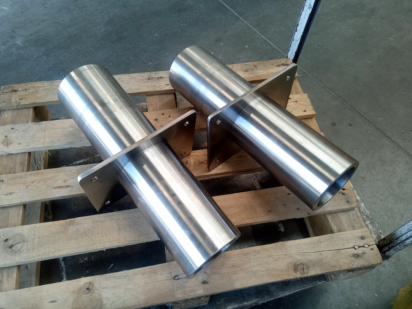

Ta platnicka je tam asi TIG-om navarena...

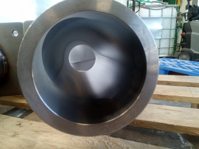

hm, a jak dlouho si myslíš, že ta trubka bude mít tu geometrií v té stovce :mrgreen: - když je uprostřed ten svár?

milan584 píše: 13. 7. 2020, 8:35 hm, a jak dlouho si myslíš, že ta trubka bude mít tu geometrií v té stovce :mrgreen: - když je uprostřed ten svár?
Stačí aby prešla 3Déčkom, potom to už môj problém nie je.

jergus.balaz píše: 13. 7. 2020, 9:29
Ten tig je dost agresivny co sa tyka mnozstva vneseneho tepla, ale ak tu drieru vrtali a nasledne brusili tak by to uz mohlo byt ako-tak stabilne... isto keby si to hodil o zem tak sa to zrejme pohne ale to by sa rovnako spravala aj bezosva rura, tam je tiez velke pnutie kym nevyzihas....

Tak už len pre vlastnú orientáciu som urobil merania drsností, výsledky sú priemery zo 6tich meraní. Ra=0,36 Rz=2,87 Rt=3,51
Presne toto som si vravel ale nechcel som jerguša už viac trápiť. Ale dobojoval to pekne.
Toto je podľa mňa asi presne ten moment keď je technológom absolvent(bez praxe)/inžinier....

Takže v stredu som odovzdal dve prvé rúry, zákazník nadmieru spokojný, niekedy budúci týždeň sa budú robiť skúšky. Nakoniec bola výsledná drsnosť po honovačke Ra 0,17, priemer 100,02mm, celková kužeľovitosť 0,01mm, takže všetky zadané požiadavky zákazníka boli splnené. Pripájam posledné dve fotky.

co dodat?! respekt!

Krásna práca.

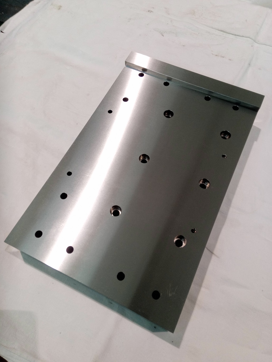

Dnes sme opäť brúsili nerez AISI 304 avšak na plocho. Trošku boli problémy, ale nakoniec drsnosť Ra 0,38, rovinnosť 0,004mm.
