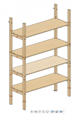

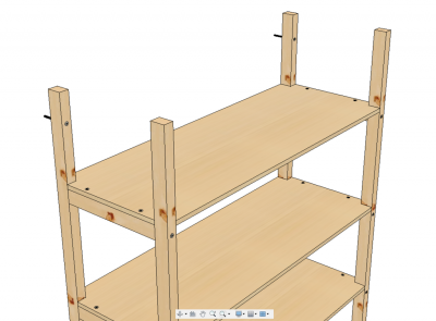

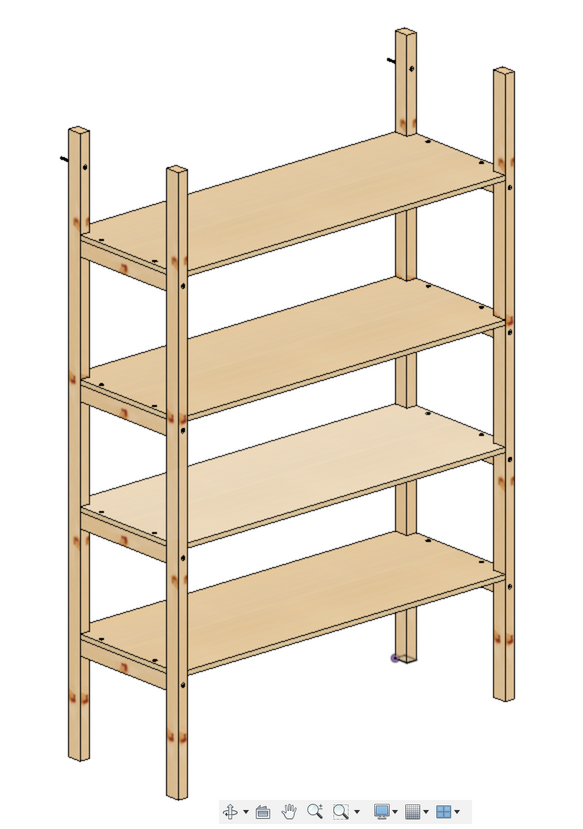

řešíme tu takový kumbálek na skladování věcí typu domácnost, nikoliv dílna (tj. spíš rozměrnější než těžší), k jedné stěně asi budeme řešit něco na míru, k druhé přijde celkem standardní regál, který by se dal i koupit, ale možná by dávalo smysl vzít to jedním vrzem. Nakreslil jsem si pro začátek toto, hoblované hranoly a police z OSB (?). šroubované spoje, zavětrování dvěma šrouby do zdi:
Problém je, že o dřevu toho vím ještě méně než o železe a tak vůbec neumím odhadnout nosnost, konkrétně:
- co unesou ty příčky, když budou přišroubované na tupo jedním vrutem* (něco jako https://www.mcmaster.com/90031A335/ - metrické do dřeva tam asi nemají)
- jak tlusté musí být police, aby nepotřebovaly podélné podepření** (zatížení dejme tomu 30kg na polici)
Hranol na obrázku je 34x48mm, police 15mm. Základní rozměr regálu 120x180x45cm.
V kumbálku je sucho, teplota nebude klesat pod nějakých 10°C.
Díky, T.
* Je to tak proto, aby se případně dala police relativně snadno vertikálně posunout,
** Případně si dovedu představit podepření vzadu, kdyby nebylo zbytí.

Ja už navyráběl takovejch regálů, dřevo, železo či jejich kombinace a nikdy jsem nic nepočítal a nikdy nic neruplo. Jak já říkám, zdravej selskej rozum a zdravej odhad je víc, než hromada knih a tabulek. Dřevo má tu výhodu, že než to rupne, tak Ti to naznačí svým vratným průhybem, že děláš něco špatně

jenicek - Pokud bych tu to párátko chtěl diskutovat a následně nechat vyrábět díly, tak možná ano Není to tak, že bych tu měl hromadu materiálu, ze které bych něco stloukl, hranoly i police budu objednávat, takže budu radši, když mi to zreviduje někdo dřív, než mi to řekne dřevo samo, to už by bylo trochu pozdě
xener - díky za tipy. Ale ten profil středem, jestli ti dobře rozumím, by snížil úložnou výšku pod, proto jsem psal, že maximálně něco vzadu.
No než bych to nakreslil, tak to mám zbouchaný Konfirmáty jsou gut, ale já bych si regál vždy podložil přišroubovaným hranolkem, když dáš vrut zevnitř, můžeš i posouvat MDFka unese překvapivě dost, když ji přetížíš, prohne se, ale než rupne, trvá to a máš čas vyztužit, přesně jak psal xener, středem
Na hobíka to asi jde...
Podložit hranolkem v případě potřeby, tak cca 4*4, ne traverzou 200Thomeeque píše: ↑16. 1. 2021, 9:29 jenicek - Pokud bych tu to párátko chtěl diskutovat a následně nechat vyrábět díly, tak možná ano Není to tak, že bych tu měl hromadu materiálu, ze které bych něco stloukl, hranoly i police budu objednávat, takže budu radši, když mi to zreviduje někdo dřív, než mi to řekne dřevo samo, to už by bylo trochu pozdě

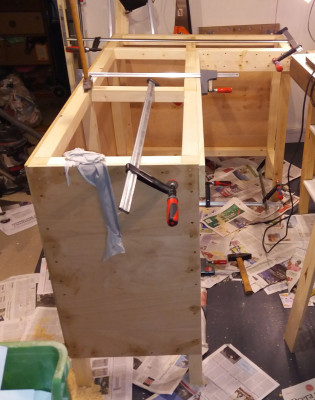

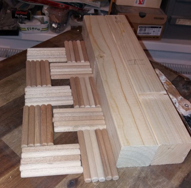

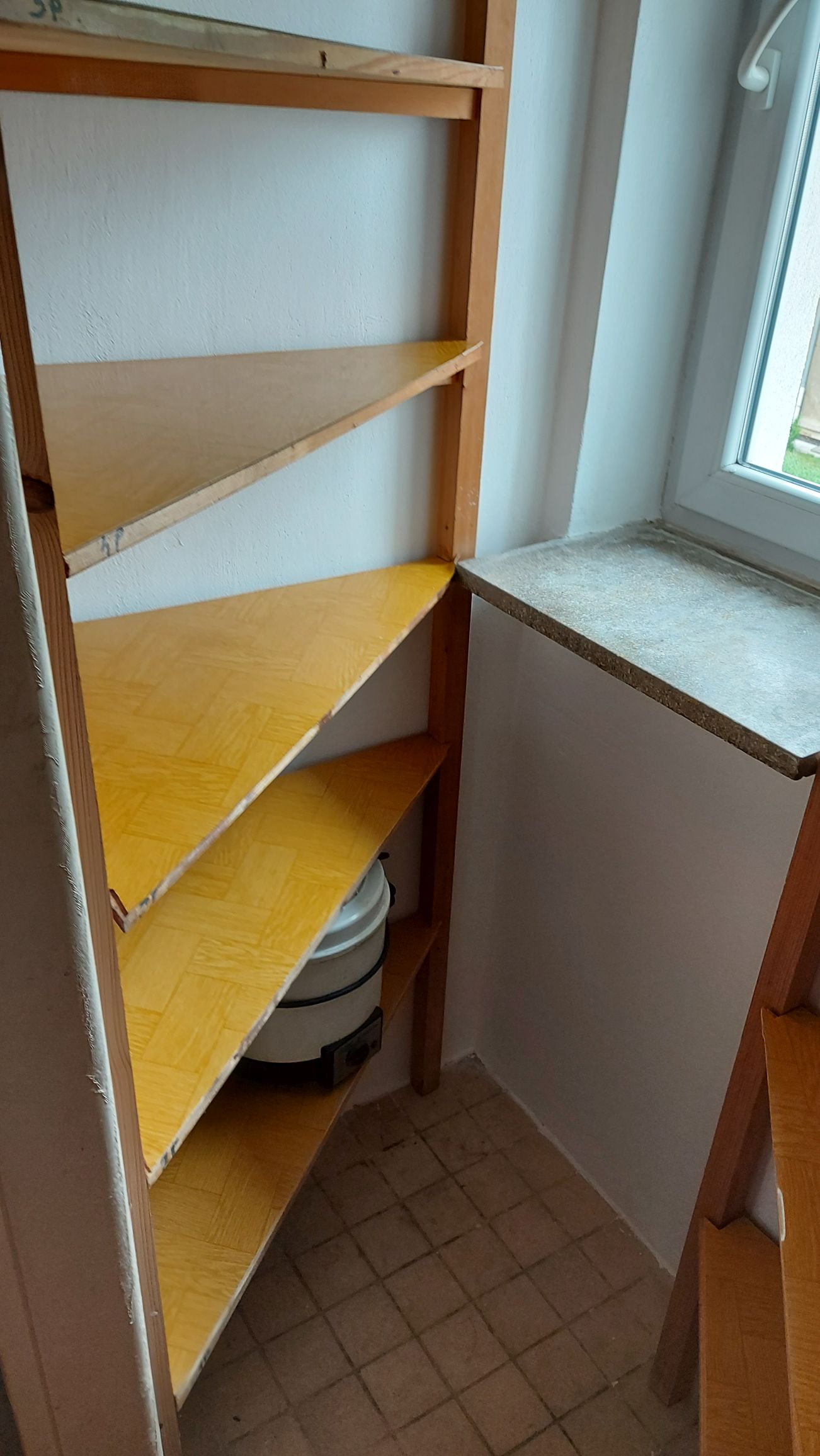

18 mm police ideál - jinak dřevěné konstrukce je lepší vázat opět dřevem - vrut použít spíš pro uchycení a následné zavrtání týble (to jsou dřevěné rýhované kolíky
Zde je jejich aplikace pro můj domácí dílenský stůl - ty upatlaná místa jsou s těmi kolíky Zkušenosti - jen sešroubovaná konstrukce se časem rozvrže.
Pokud nezajistíš a neopřeš tu polici i v ose X tak se ti ten předek rozvrzat může.

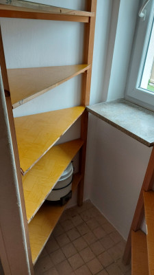

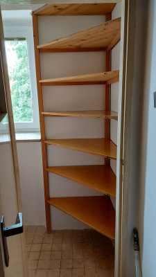

Nicméně jí jsem po cca 40 obnovoval police ve špajzu - vyměnil jsme jen orezlé šrouby za nerez (police nejsou s kolíky .
To jsem ještě neměl ty zkušenosti
Tam to ale mělo jednu výhodu - police byly rohové a trojúhelníkové takže stačilo fixovat jen stojinu v rohu.
Prodávají se buď v konkrétní délce cca 30 nebo 40 mm v průměrech nejčastěji 6, 8, 8 a 12 mm nebo v metráži.

Zdendo máš to moc hezký, ale regál se mu fakt nerozvrzá od skladování, stolek namáhaný dynamicky od frézky je něco jiného, tam lepit, kolíkovat, zavětrovat, má podstatný vliv na výsledek a stabilitu v čase.

Jasan to je pravda. Já jsem to říkal obecně - na ten regál je to v pohodě viz ty moje police.
Pravda je že různou dilatací dřeva a kovu se to spojení trochu povolí to jen aby se na to nezapomnělo.

Díky za tipy. Motivaci pro případnou stavbu už jsem vysvětlil dvakrát, nechci to psát furt dokola (přidal bych jen, že si tím jako vždy chci trochu rozšířit obzory a skills). Vrátil bych se trochu na začátek:
1. Tupý spoj noha - příčka při použití konfirmátu bude tedy v pohodě?
2. Hranol 34x48mm je dostatečný?
3. 18mm na polici by bylo v pohodě i při použití OSB nebo dřevotřísky?
4. Byl by link na ten vyztužovací U profil 4x4? Trochu jsem hledal, ale tyto rozměry jsem nenašel.
