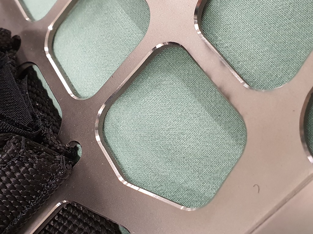

Možná je to neznalost, možná lenost, ale zeptám se. Mám malé díly pálené laserem z "černých" plechů o síle od jednoho do osmi mm. Vrtám je a různě ručně doobrábím, včetně obroušení čelních ploch. Jde mi ale o laserem opálené boky.
Obrázek
Před povrchovkou je chci sjednotit a sundat zakalenou vrstvu. A teď:
1.) ruční pilování - má výhodu , že si vědomě nehrábnu na jinou plochu, ale na kulatých nebo jinak nepravidelných plochách je to otrava a reálně hrozí poničení tvaru.
2.) opískování (pistolí) - je asi kanon na vrabce, technologii na doma jste mi nedávno rozmluvili... celkově tudy cesta nevede
3.) kartáčování - existuje nějaký kartáč, spíš malé velikosti, určený na tuto práci? Neposeká mi čelní plochy (měkčí než zakalený řez)?
4.) omílání v rotačním bubnu - neznám, nevím, jestli pomůže. Ale asi by šlo postavit samo-domo.
5.) jiná technologie, o které nevím...
Můžete prosím podle vlastní zkušenosti poradit nejlepší způsob?

Upínací přípravek na CNC frézku pro více kusů a srazit hrany strojně. Jinak omílání by mohlo taky stačit. Ale nefunguje moc na díry, spíš na vnější hrany.

Ahoj něco pískuju, malé věci omílám. Pro tebe asi nejlepší řešení, jde to klidně s vrtačkou a flaškou kde uděláš trn. Nebo si něco zbastli, na trubce je návodů hafo, od primitivních až po skoro profi. Heslo je rotary tumbler :D
Na hobíka to asi jde...

Jo a jde to ještě vibračně, ale to si musíš jednoduše splácat, na trubce vibration tumbler

Prípadne upni nejakú plastovú nádobu do sústruhu, to je tiež celkom dobrá omieľačka.

Měl jsem na soustruhu flašku od tatarky, uchycenou osmičkou šroubem přes víčko do univerzály. Ale nefungovalo to, protože v ní nebyla žádná žebra a písek se moc nehýbal.
Udělám teda druhý pokus...

Frézuju :-) (a droboť nechávám omílat a prototypy z ruky rychloběžnou bruskou a technickou frézou, ale to je nevzhledné a trvá to)
