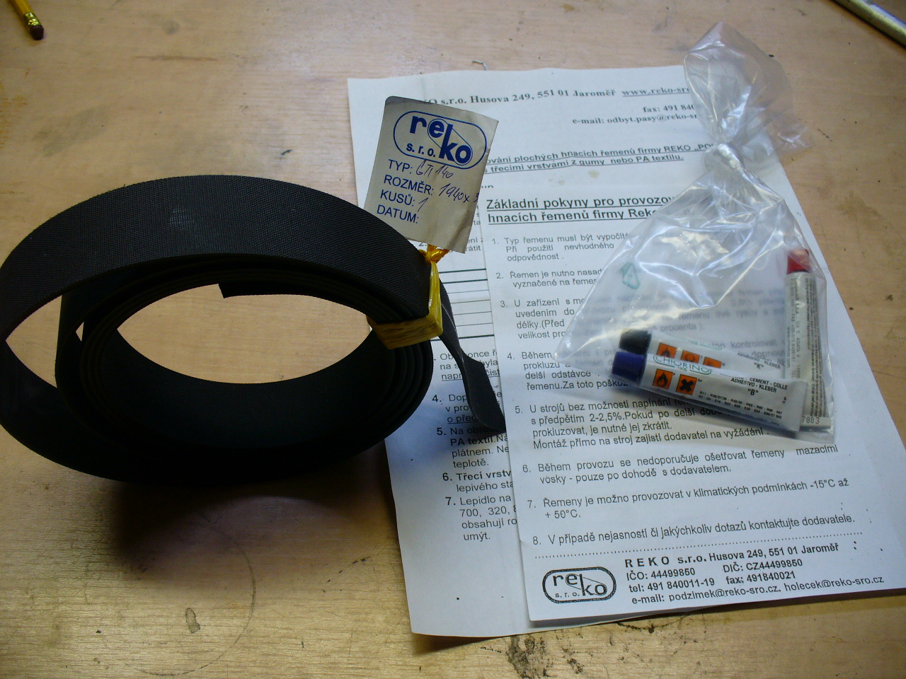

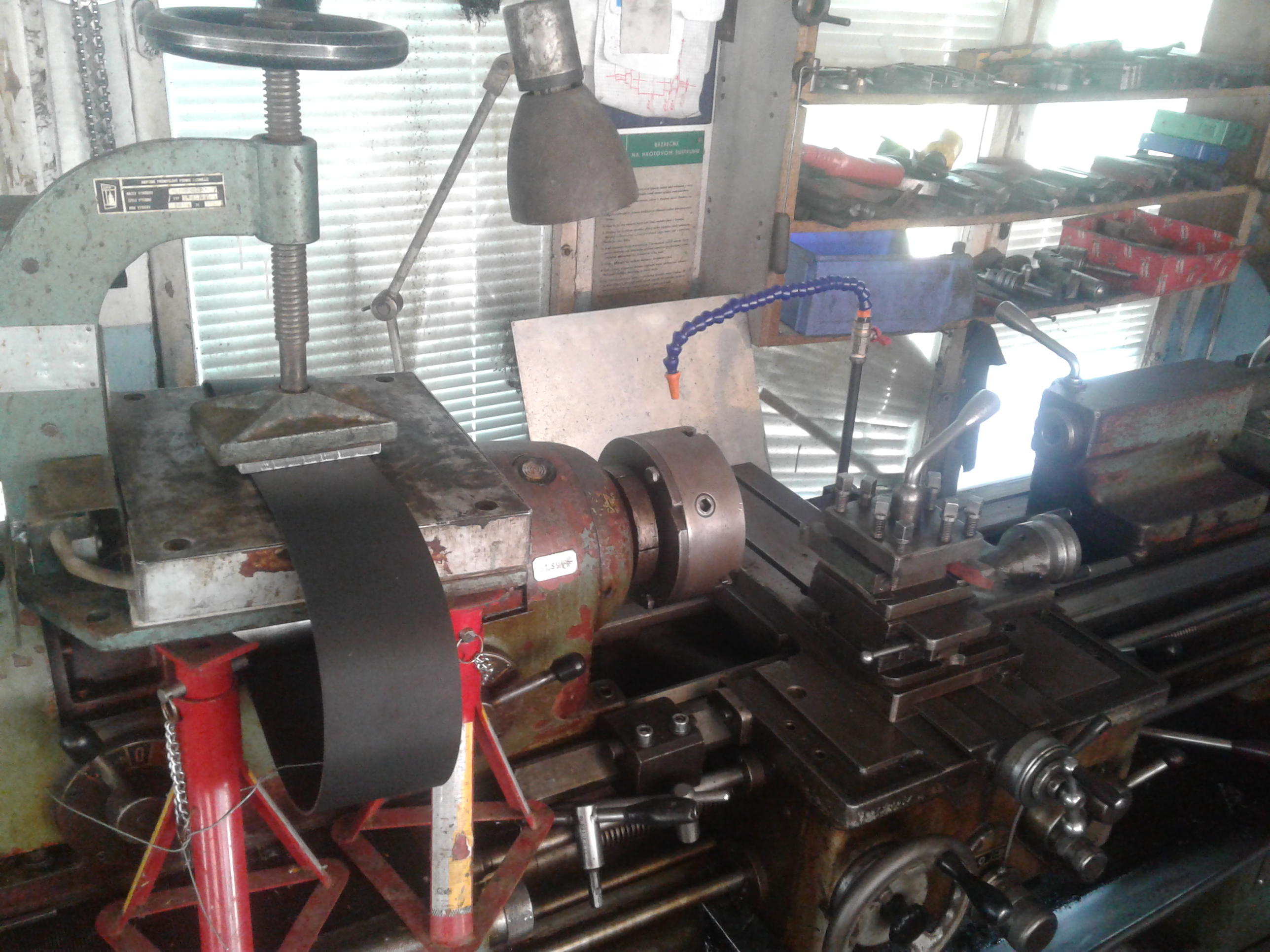

Oživím trochu starý vlákno protože potřebuju slepit plochý řemen na soustruhu :)
tohle mě došlo z reka, dodání a domluva perfekt, každopádně z toho manuálu na lepení jsem tak trochu jelen, chtěl jsem si to slepit teď v něděli, takže tam nemůžu zavolat a zeptat se jakže se luští ta hádanka s těma třema tubama co jsou na fotce a proč se v návodu píše o lepidle Chemopren :lol: :lol:
Neporadí někdo ??, přípravek na lepení mám již zhotoven ,ale na tomto jsem se zasek :D

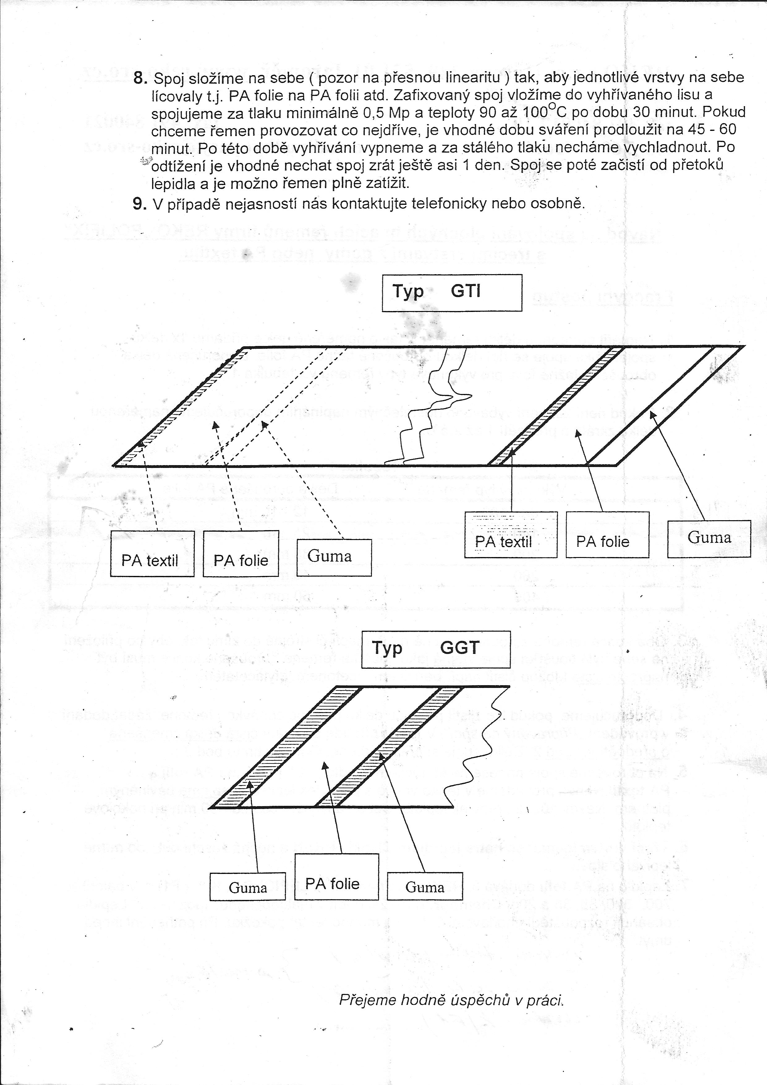

26. 5. 2013, 10:26
pozeral som na ich stránky, myslím že tie dve dalšie tuby sa požívaju pri tom to type remena, to môj úsudok :wink:
prikladám ich návod :) ten čo písal ten návod sa sám zamotal, že ku koncu nevedel čo píše :!:

Tohle jsem tam taky našel, ale měl jsem za to, že useň je kůže, takže jsem předpokládal, že to je na kožené řemeny to lepidlo modrá/červená.
Na tom oskenovaném manuálku co jsem dal nahoře je POLIFIX, třecí vrstva z gumy nebo PA Textilu a lepidla jsem dostal k tomu páč jsem si domluvil jen sadu na lepení, tak nevím
...já jsem z toho totot :) mám typ GTI takže asi to lepidlo modrá/červená nahrazuje ten chemoš a patlá se to na gumu, zatímco to černé je na tu textilní vrstvu v tom klínu .............. :roll:

nič iné nezostáva len zajtra im zavolat, "chaos" v tom narobili tie dve tuby ktoré dodali, a nikde nie su spomenuté v návode.
Max
Příspěvky: 674
26. 5. 2013, 1:30
to tumlik:
Podle mě je to tak, jak píšeš v poslední větě (akorát si nemyslím, že je nutné patlat ten chemoprén na gumový řemen), asi jim došlo, že je blbost, aby si zákazník ještě někde musel dokupovat chemoprén, tak ho pak už k tomu dodávají, aniž by upravili návod. Zkus k tomu čichnout a uvidíš. Pokud to beru z vlastní zkušenosti z pneuservisu, tak jsem opravoval nákladní gumy tak, že se napatlala guma s kordy černým primerem, pak se natlačila guma a šlo to do thermopressu. Podobně se opravovaly i gurtny.
Příspěvky: 3831
26. 5. 2013, 4:49

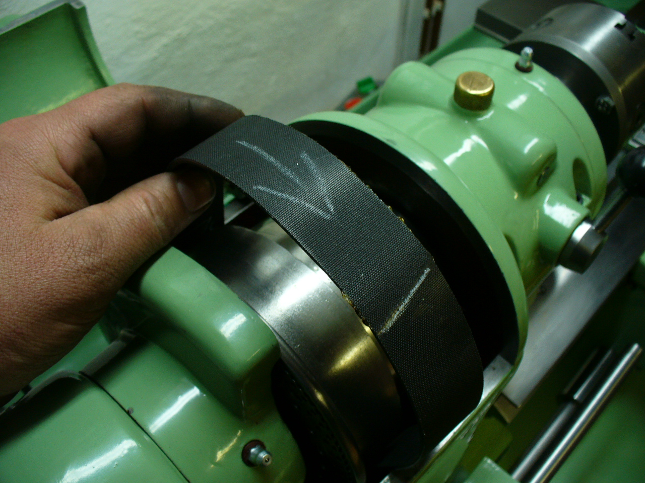

Tak už lepím :) , ta dvousložka smrdí jako kanagom, ale úplně stejnej smrad, a dal jsem ji na gumu, bude to asi simulovat ten chemoš, ta černá tuba je pravděpodobně na ten textil, no uvidíme, akorát mohl být řemen trochu delší, zapomněl jsem, že tam přijde ten vehikl s drážkou při lepení :) no tak třeba příště, kdyby se to náhodou rozlepilo, ale to nepředpokládám, protože jsem tam měl asi týden provizorně řemen z bn 102, který jsem slepil sekunďákem Loctite400 a normálně to zatěžoval ten motor a šlapalo to jak víno :D

Tak hotovson :) , vypadá to docela luxusně. Ta délka je nakonec akorát, i když mohl být o chlupínek delší nechám to den zrát..........
