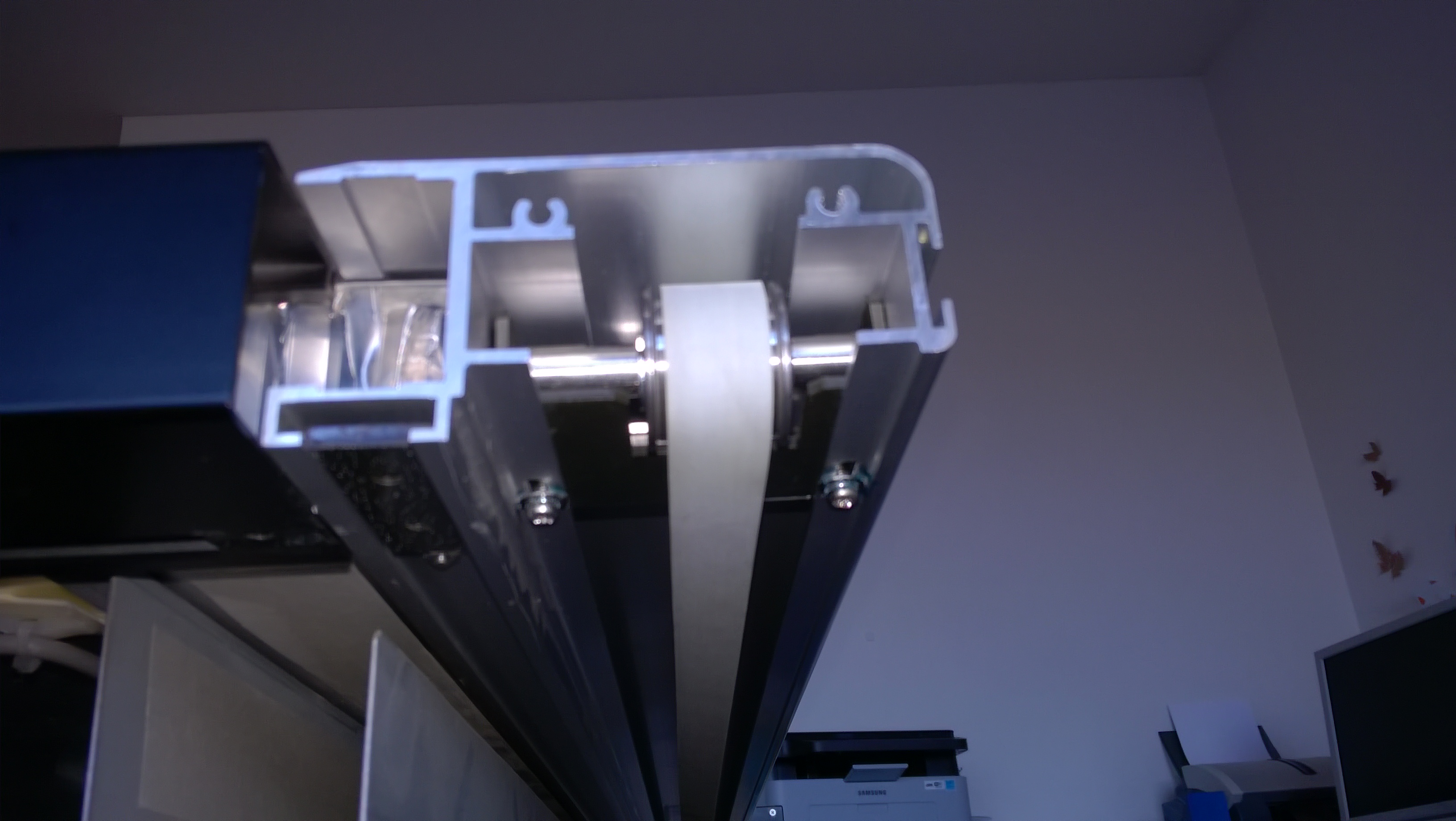

pořídil jsem CNC řezačku od Graphtecu konkrétně FC2200-90 a pustil jsem se do celkové repase, jelikož je to stroj z roku 1995 a ještě na něm nebyl jediný servis.

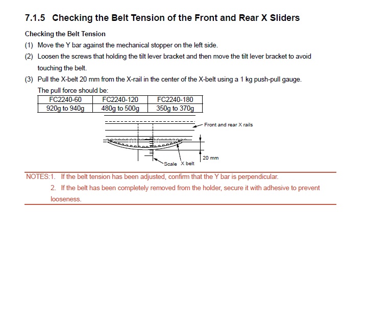

Vůle v mechanice jsem doladil ale mám trochu problém s napnutím řemenů. Hlavní nedostatek je, že plotter nemá napínací šrouby pouze aretační, zřejmě ve fabrice měli nějaké udělátko jako napínák. Celá mechanika napínání je vidět na fotografiích. To že si nějak přizpůsobím napínáky tak abych je mohl natahovat šrouby, tak to není problém. Ale trápí mě intenzita napnutí. Vím že musí být levá i pravá strana osy X napnutá stejně jinak bude problém. A taky intenzita napnutí, originál servisní manuál nemám pouze k novějšímu plotteru FC2231-90 ale napnutí by mělo být stejné. řemen má celkovou délku cca 3m na jedné straně je ozubené synchro kolo a na druhé napínací kladka mezi nima je cca 1,5m a dle manuálu pokud vezmu závěsnou váhu a použiju tah cca 0,5 kg tak by se měl řemen prohnout o 2cm, viz příloha.
Je to reálné?
