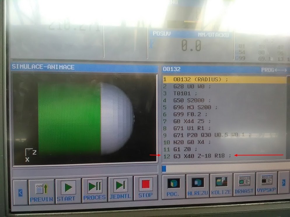

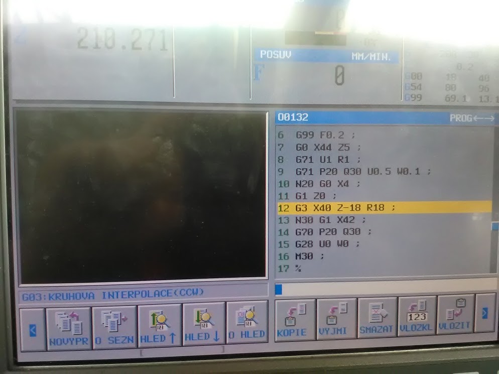

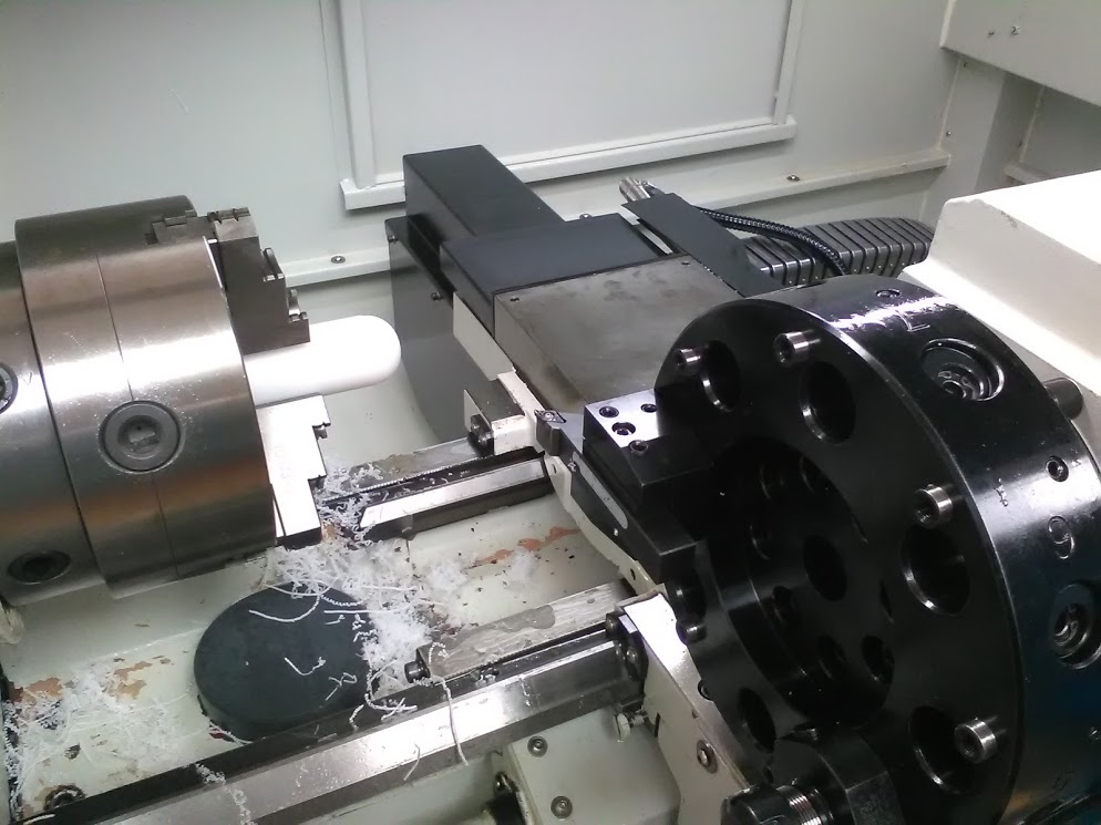

Pro lepší představu - ukázka, jak pracuje stroj (včetně simulace) u funkce G3. Prostě opačně. Špatně nastavené parametry? Přijde mi, že jsou nastaveny na za-osové obrábění.

Ty by si to mal programovat tak ako keby mas hlavu na druhej strane. Je to len zrkadlovo otocene . ( treba aj v offsete dat spravnu poziciu nastroja cize 3 ) Tak isto to mam na 2 vretenovom sustruhu. Pravy kanal programujem ako lavy a tiez to mam "opacne". Ked tak napis na fanuc nech ti to pridu zmenit v parametroch aby si to mal tak ako chces alebo to programuj ako keby mas hlavu hore. A zacni pouzivat kreslenie a cykly . Mas tam manual guide tak to nemusis robit cez g kody .
tu si to mozes pozriet ako sa pouziva manual guide .
