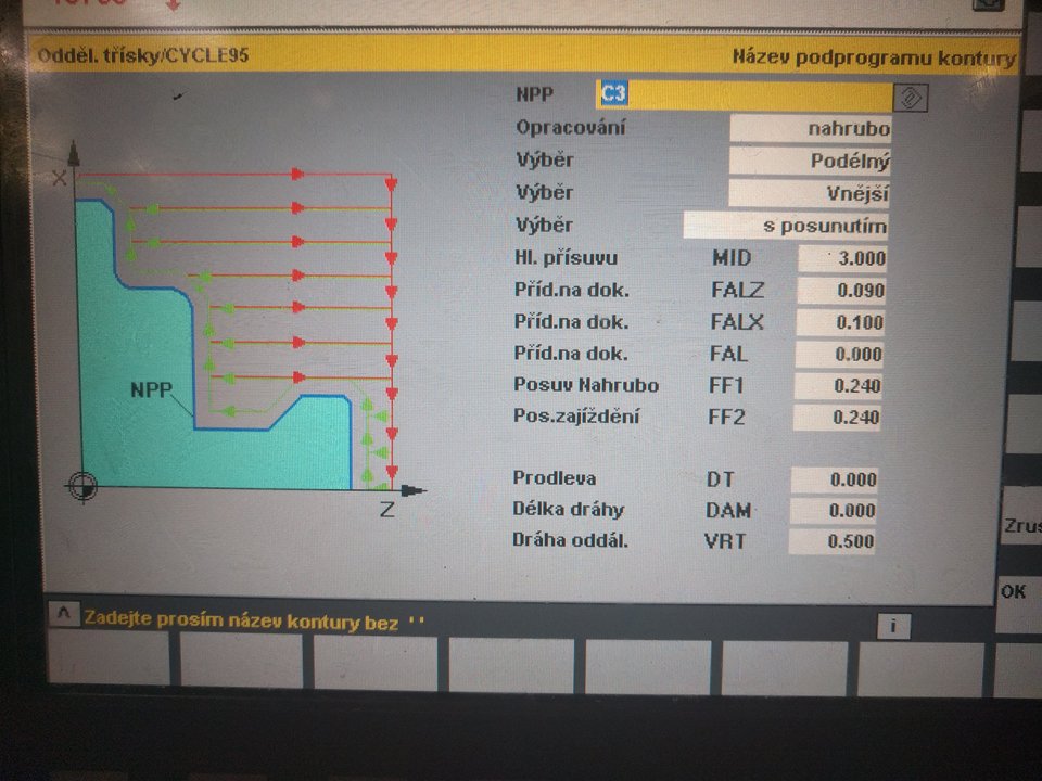

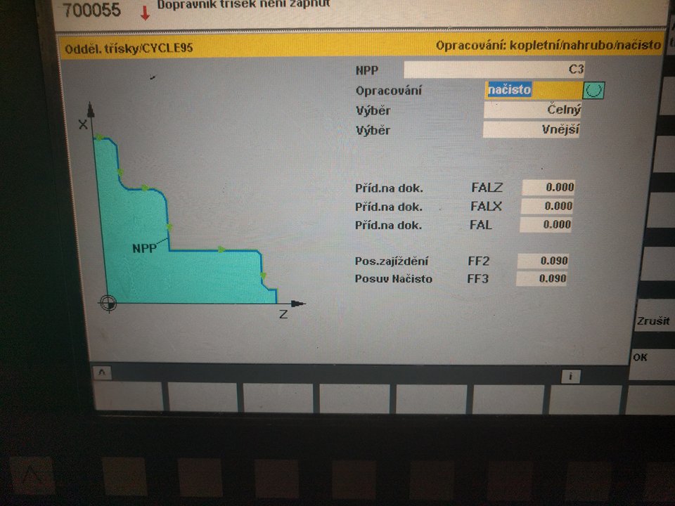

Ahoj . Cyklus95 je na hrubovanie/hladenie . Vytvoris si podprogram SPF (konturu) s nazvom napriklad C3 . ( musi byt ukonceny M17 ) . Navolis ho do NC pamäti . V hlavnom programe MPF si navolis cyklus 95(1 obrazok) a do prveho riadku (NPP) napises C3 . Druhy riadok ( opracovanie ) zmenis tlacidlom select na nacisto .(2 obrazok). Vyberies si smer obrabania a vypnis celu tabulku . Hotovo :D

Mozes odfotit tie cykly aj tu chybu ? Cyklus 95 aj 952 . Aj sem vlozit g kod ? Co tam mas za sinumerik ?

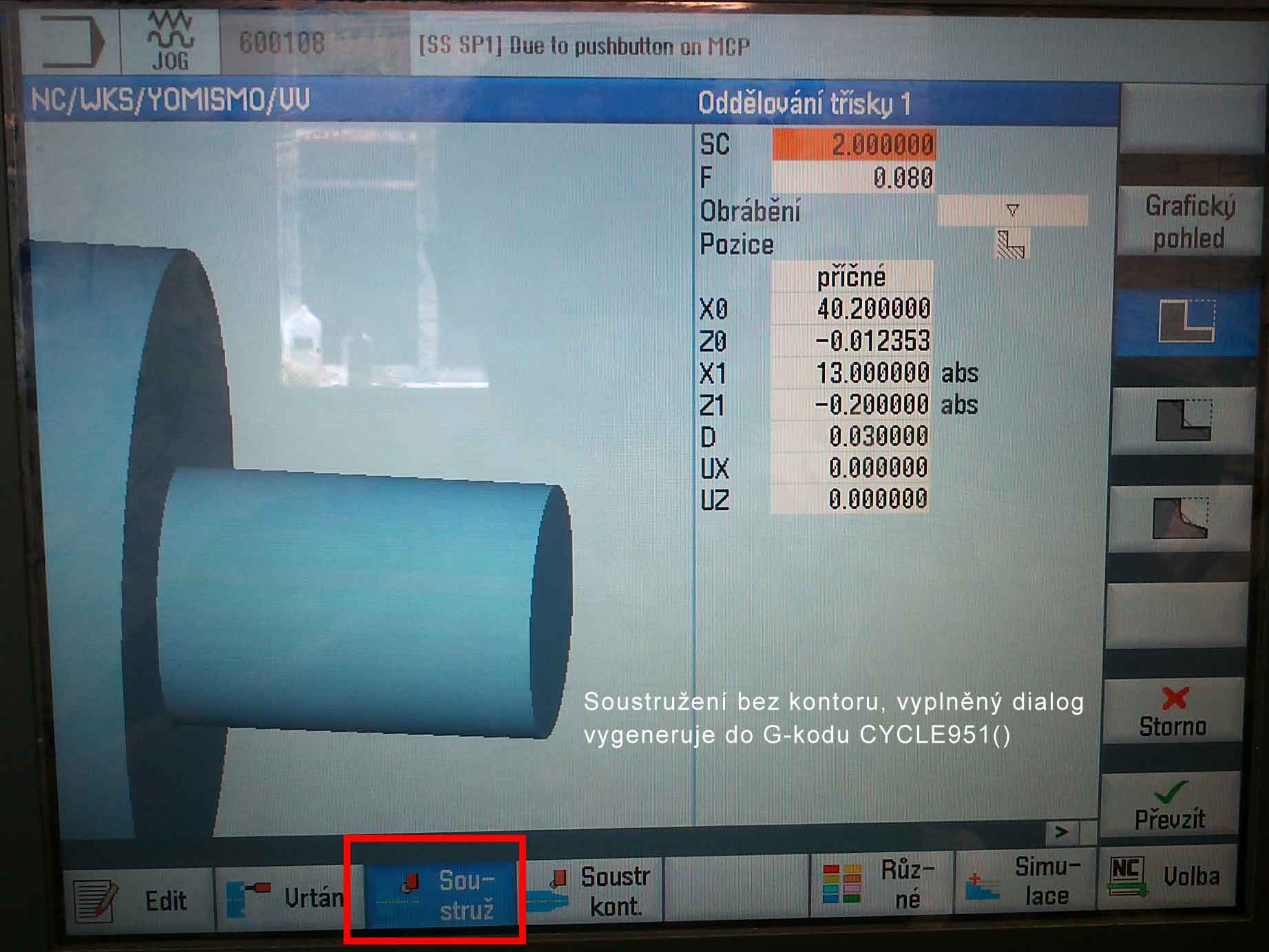

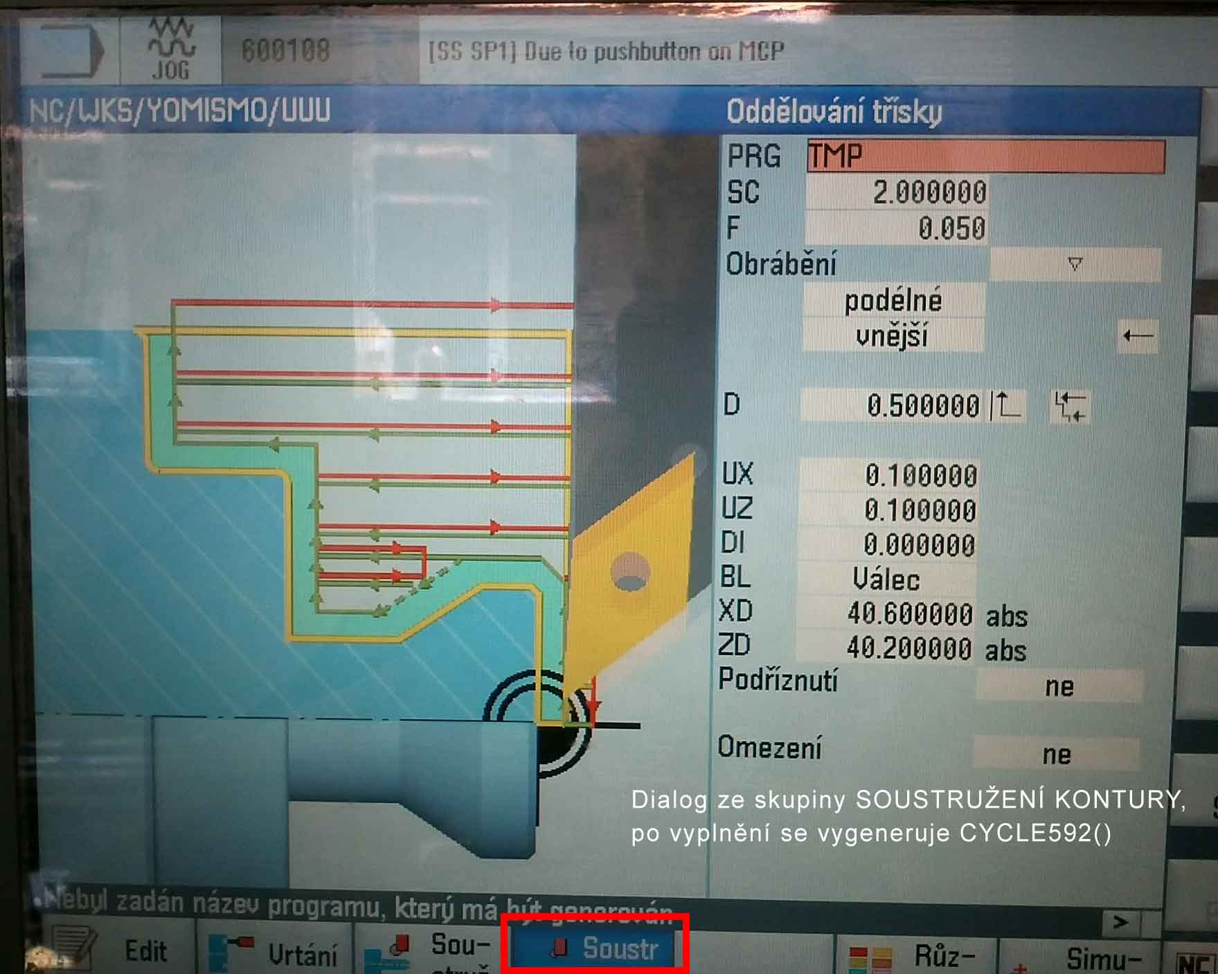

SINUMERIK pouzivame s dialogem, jsou tu dve skupiny soustruzeni, s a bez kontory. Primo pres dialog vyvolat cyklus CYCLE95 nejde, ale pokud jej napisi do G-kodu rucne tak se sam zmeni na dialog a lze ho upravovat. Misto nej je tu CYCLE951.
V jednom manualu pro SINUMERIk jsem se prave docetl, ze pro soustruzeni podle kontury zavolat cycle62 s nazvem kontory (muze byt samostatnky soubor, nebo primo v hlavnim programu s navestima) a pak musi nasledovat CYCLE592, ale hazi mi to porad tu stejnou chybu, POCET PARAMETRU PRILIS VELKY. Strasne by mi pomohlou pouzivani kontury, ale nevim jak ji v cyklu pouzit.

Nez na nespravnou hodnotu parametru to vypada na spatny pocet parametru. Ale nechapu to, parametry se zadavaji jen pres dialog, CYkLUS je tovarni funkce, ktera ma presne definovany pocet parametru, takze nemuzu ovlivnit pocet zadanych parametru, ty co nezadam, maji implicitne asi nulovou hodnotu, ale pocet je stale stejny.
