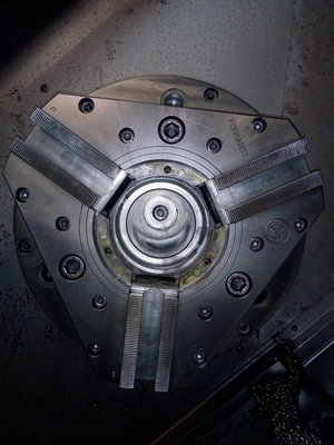

Co používate za mazivo do sklíčidla ?
Výrobca odporúča Forkardt PF2 , ale to je v našich končinách asi nesehnatelné.

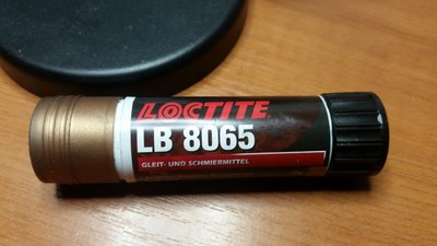

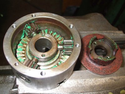

nejdůležitější je mazat tu centráž na které se otáčí spirálové kolo. Tam jsou velké tlaky a také to společně s vedením čelistí definuje opakovanou přesnost sklíčidla. Používám Loctite LB8065 - bronzovou pastu pro vysoké teploty a tlaky.
Ty pastorky a ozubení stačí namazat Molykou G (mají u každé pumpy). Jde s tím namazat i ta centráž ale není to ono. Pokud hodně děláte a na sucho je dobré občas prostříknout i spirálové kolo a vedení čelistí zepředu bez rozebírání sklíčidla nějakým teflonovým sprejem. Používám BTS od Novata. Po vytěkání rozpouštědla je z toho taková jemná vazelína. Ten sprej ostatně používám na kdeco.

Myslel som hydraulické sklucovadlo na cnc

V podstatě je to to samé. Při demontáži to namažu tím Loctite a pak to domazávám teflonovou vazelínou (Slick 50). Tyhle sklíčidla už mají mazničky v čelistech. Pokud ti bude líto peněz za teflonovou vazelínu použij tu Molyku. Je taky dobrá. Sklíčidlo mažu denně a je to hodně znát.
