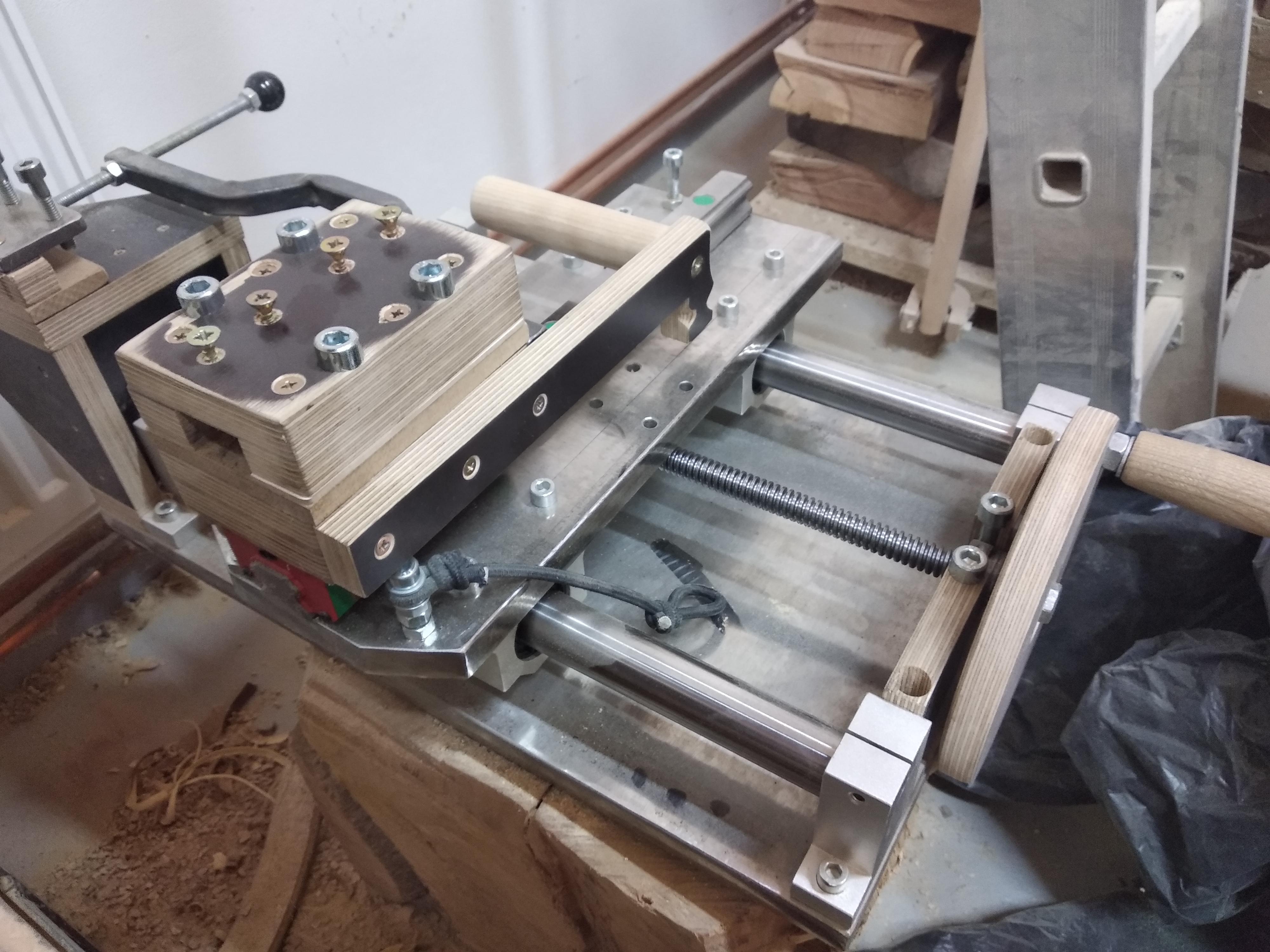

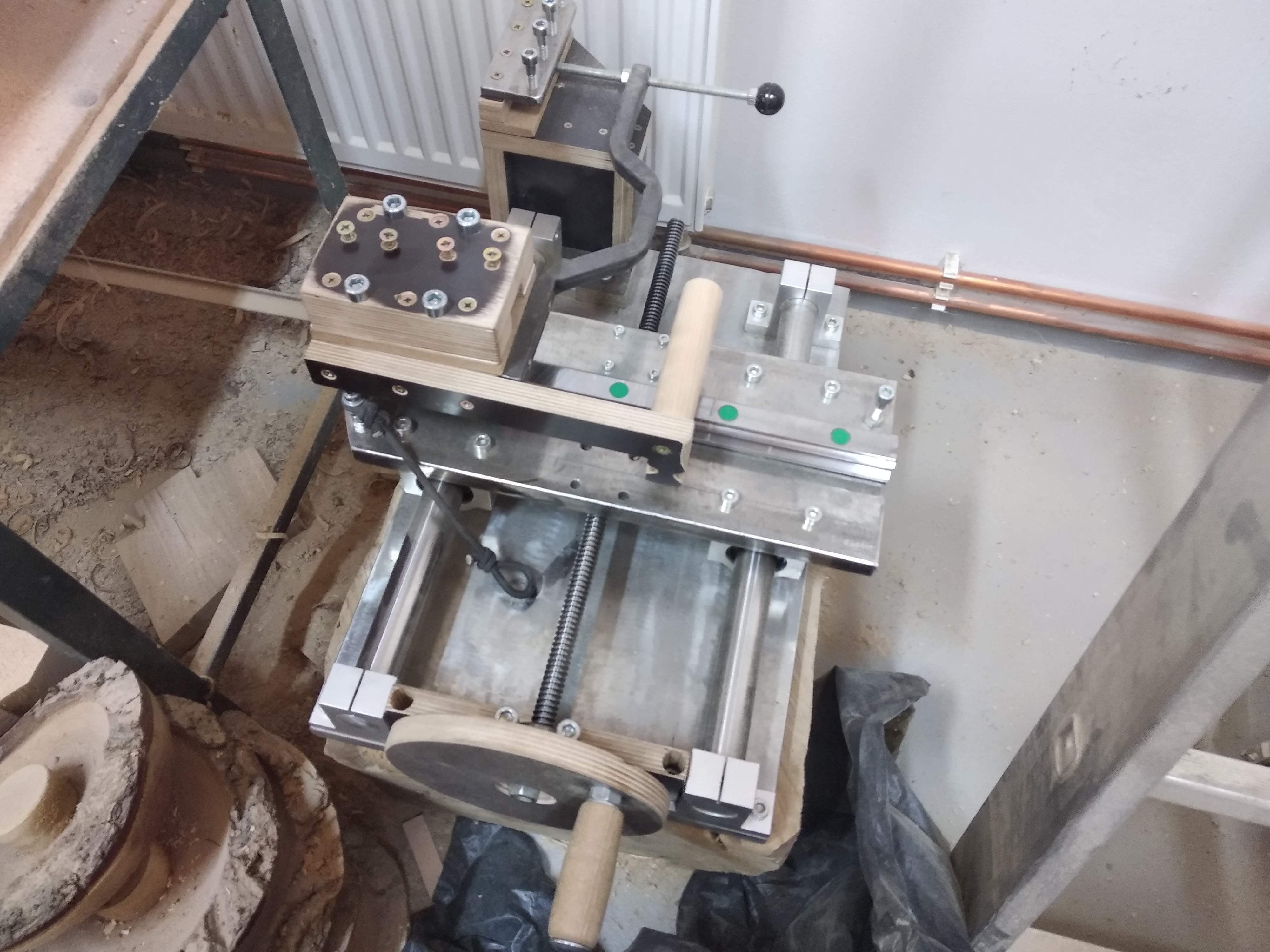

Zdravím Vás,
Někdo už se chytá za hlavu proč to sem prostě dávám když už je tu tolik návodů a témat o stavbách ale rád bych názory a rady pro svůj projekt, měl přímé a konkrétní.
Takže k věci, zabývám se soustružením dřeva a udělal jsem si křížový suport na obrábění dřeva, pro soustružení dřevěných misek, suport chci použít jako základ pro motorizaci a samozřejmě vyměnit pár komponentů, které byli na zkoušku vyrobené z překližky jestli má tahle moje vize vůbec smysl táhnout dál a ano ... má, i přez provizorní řešení komponentů to už při prvním testu fungovalo skvěle, ale abych to urychlil ... potřebuji to tedy zmotorizovat, ale nemam vubec zkušenosti s elektronikou celkově a ani s krokovými motory a softwarem na jejich provoz atd. proto bych byl rád kdyby si mi dostalo rad jaké komponenty doporučujete a co a jak propojit, vyrobit atd.
Aktuální verze bude působit možná až moc "na koleni" ale nepotřebuju u toho pak řešit toleranci +/- 0,5mm je to dřevo a na dekoraci...
Kopírka bude dělat jen miskové tvary...

koukám na obrázky a tipuji, že potřebuješ jeden motor aby to jelo na jednu stranu a pak nazpátek - nastavitelnou rychlostí. Pro toto je krokový motor ta nejméně vhodná varianta. Měl by vystačit "stěračový" motorek, nějaká ta regulace rychlosti a koncové spínače pro reverz či ochranu přejetí konce.

Napřed k mechanice - ačkoliv to vypadá jako otesané sekerou, tak by to kupodivu v základu mělo stačit - jen by bylo dobrní trapézáky vyměnit za kuličkové šrouby. Dají se v těchto délkách sehnat i s maticí za babku - kdekoliv na aukru, ebay, aliexpressu, bangoodu .... - v podstatě se tam dá sehnat hromada komponent, ze kterých ty supporty poskládáš. Předpokládám, že máš na ty misky nějaké vřeteno s univerzálou a nějaký železný svařenec, na který to posadíš. Jak píšeš, nějaká přesnost zde není důležitá, rozhodně nebudeš nahánět nějaké desetinky ...
Co se týče samotného řízení - padnou tady návrhy jako Mach, nebo Linux CNC. Na obojím to jde realizovat, ale doporučuji se jim vyhnout a použít systém od Gravosu. Ten je totiž nejjednodušší na zapojení a ovládání - a pokud od počátku jede, tak se to nesere. Elektrická část - budeš potřebovat nejaké PC s WIN XP, nebo vyšší s COM portem seženeš na každém šroťáku, nebo na Aukru za 300 kus ..... ) řídící desku do Gravosu + Armoturn, zdroj (36 - 60 V) 2x hybridní krokové motory - seženeš na výšeuvedených obchodech i s drivery - stačí ti s NEMA 23 - 3NM - celé to poskládat a oživit.

Líbí se mi, že jsi vyrobil funkční prototyp z materiálu, kterého asi máš dost a umíš s ním. Na vychytání případných koncepčních problémů to naprosto stačí, a pokud budeš někdy později něco z kovu (bude-li to vůbec nutné), tak aspoň už to bude na první dobrou. Za mě palec hodně nahoru.
Já bych tam trapézový šroub nechal. Nebudou mu tak vadit piliny, a dané aplikaci pravděpodobně vyhoví. Vůli (backlesh) máš předpokládám nějak vyřešenou (dvojitá matka, plastová matka, svěrná matka nebo třeba jenom předpětím pojezdu nějakou pružinou nebo i gumou).
Asi to nebude nijak extra rychlé, tak bych možná dal nějaký převod k tomu šroubu. Třeba tak 1:3. Z Číny (ale i u nás) se dají koupit levně ozubené řemenice i řemeny. Tím pádem by ti stačily i dost slabé a tedy levné motory, možná to i konstrukčně bude pak vycházet líp.
Jako řízení bych tam strčil GRBL. Je to skvělý malý systém, běží na Arduinu za stovku, a je až překvapivě dobrý. Případně EstlCAM (běží na stejném HW, takže je můžeš snadno vyzkoušet oba).

já teda na fotkách vidím jeden šroub a palec, co jezdí po šabloně - a funguje to ke spokojenosti - jen se musí točit kličkou.
Ta konstrukce nevypadá na začátek CNC - víc vypadá na jednoduše omotorovanou kličku - ale to musí rozhodnout tazatel.

Zatím díky moc za odpovědi, už teď mi to pomahá a veřím, že to spolu nějak poskládáme dokupy, a jak bylo řečeno, misku to musí dělat ve vrstvách(úběr třeba 1-5mm), ten "opisovaci provizorní šroub" tam je zatim jen na test a potom bych to rád řídil 2 krokovými motory aby to byl fofr a nemusel jsem nějak řešit šablony a tu šílenost bych oddělal, jen jsem doufal že mě za tohle někdo neukamenuje Raději bych použil silnější krokové motory a klidně si i připlatil, aby to bylo rychlejší a hlavne se nemuselo převodovat řemenem, neboť mám dojem, že by se to asi rychle zaneslo prachem a soustružinami, kterých je opravdu dost(odsávání už mám vyřešené ale stejně nepobere všechno)ale rád si nechám hodně poradit, jak říkám nemám o automatizaci žádné zkušeností.
Tahle kopírka sedí přitažena k loži litinového soustruhu ligmet ks 1200 a tak bych řekl, že to je dobré vřeteno

ja mám iba jednu konštrukčnú radu.
vozíky na tých tyčiach sú krátke a sú dosť ďaleko od seba. nôž predpokladám je vysunutý v ľavej časti toho suportu.
pri prípadnej prestavbe posunul skrutku doľava, aby loži sa zmenšilo kríženie ložísk a predĺžila ich životnosť.

je to kvuli tomu aby když bude nůž vysunut na hlubší misky tak aby se ta "páka" roznesla ale je pravda že je to asi moc daleko, ale už to zřejmě nechám

Podle toho, co tu už padlo - z mé strany některá upřesnění: Tazatel hlavně upřesnil, na co ta aplikace má být, a na jakém mechanickém základu to pojede. Ligmet KS 1200 je profi litinový soustruh na dřevo (mnohé dnes prodávané sračky mu nešahají ani po kotníky) takže zde má smysl trochu promyšlenější investice do mechaniky.
Předně - vyházet všechny trapézáky a nahradit je kuličkovými šrouby. Toto nekompromisně. Námitka, že budou pod pilinama neplatí, pokud je bude dotyčný dobře mazat (olej) tak tomu piliny nevadí - setřou je gufera na šroubu a zbytek vyplaví olej. Mě v tomto režimu a v pilinách jedou kuličkáče bez problémů - nějaké velké krytování není třeba řešit. Trapézáky se vydírají, zanášejí bordelem a je třeba kompenzovat jejich vůli pružinou - což je naprostá šílenost.
Krokové motory - rozhodně nepřevodovat - buď bych je napojil přímo přes spojku (Oldham, nebo něco podobného) - na CNC shopu jich je hromada - a v žádném případě nepoužít hliníkovou spojku s vlnovcem !!! - to praská Na druhou stranu přes řemínek to má také své výhody - lépe se usazují krokové motory. A od věci by nebylo použití malých řetízků místo řemenu - je to dost neobvyklé řešení, ale v případě dřeva má smysl, protože piliny z toho snadno vypadnou narozdíl od řemínku. Samotné krokové motory alespoň 3NM - a ideálně se zpětnou vazbou (cloosed loop system) Měly by na to stačit, pokud bude tazatel chtít něco silnějšího, tak s NEMA 34 něco kolem 5 - 8 NM - ale to už jer v tomto případě zbytečné, ty 3 NM mu budou bohatě stačit.

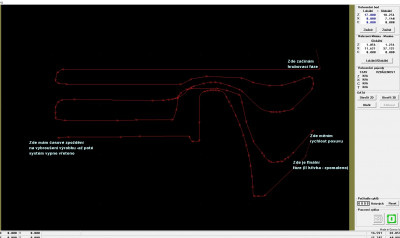

Ještě pro představu: na obrázku mám dráhy nože pro úchytku. První dráha slouží pro vyhrubování - prostě mi to projede celou křivku Toto mám maximálně zrychleno. Druhá dráha je finální soustružení - pro hladký povrch zpomaluji rychlost posuvů. Na konci druhé křivky mám vložen G4 - pauza systému 20 sec na vybroušení, poté mi končí celý program a vypíná se vřeteno.
Něco podobného se bude používat i na výrobu zmíněných misek.
